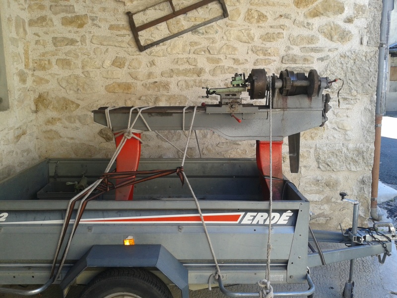

Après recherche sur le bon coin j'ai trouvé ce tour pour 200 € masi il n'y a aucune marque

en fait je l'ai acheté hier et ramené chez moi.
[img][/img]
il est équipé de la poupée mobile et de divers engrenage pour les filetages.
Le moteur était surpendu et la courroie est en cuir.
Je vais remplacer le moteur tri par un mono de 2kw.
Je vais faire un gros nettoyage et controler les jeux.
Je n'est pas vu de marquage sur le chassis juste le moteur qui est un japy

Il y a comme un air de famille non ?
http://www.metabricoleur.com/t8577-un-tour-damacouleur#157953
Re: Mon tour d'occasion
Il semblerais que ce soit un Beccat

premiers copeaux
après remontage de l'engrenage cassé
l'abre tourne sans problème
Controle du faux rond après usinage et je n'ai que 2.5 centième de mm

Salut phil bertone
Monte un cylindre rectifier dans le mandrin genre queue de fraise et refait la mesure.(sans usinage bien sur)
La valeur sera bien plus juste. (Et beaucoup moins bonne )

Dans ce cas, tu mesure le faux rond du mandrin ... et avec des mors dur c'est jamais terrible.
Après usinage, il ne devrait pas y avoir de variation du comparateur

Mise en place d'un panneau de commande avec bouton marche et arrêt plus arrêt d'urgence avec un contacteur 220v qui commande le moteur.
J'ai aussi installé un afficheur de vitesse à l'aide d'un petit module Arduino.
