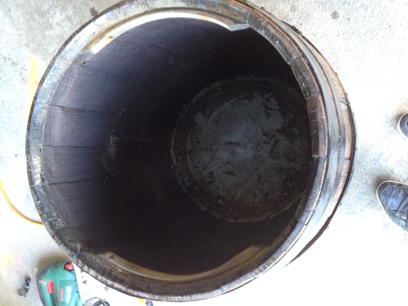

Bonjour tout le monde,
C'est repartis pour un nouveau projet Smile Ca fume dans le garage depuis quelques temps chez moi.
Cela faisait longtemps que je voyais de belle fontaine à apéritif lors de divers fêtes. J'ai donc franchis le pas et acheté une demi barrique (110L) sur le bon pti coin.
J'ai choisi une demi barrique afin de pouvoir la transporter dans n'importe quel coffre de voiture (enfin sauf les pots de yaourt).
Je n'ai pas de photo de la barrique au départ.
J'ai commencé par découper le haut de la barrique, pour cela j'ai utilisé une cale de la hauteur du rebord afin que la scie sauteuse soit parallèle au socle.
Lorsque le socle a été découpé la plupart des bords sont tombés.
Fontaine à apéro 01_dyp10
J'ai donc récupéré et numéroté les bouts qui étaient tombés afin des les coller.
Fontaine à apéro 02_soc10
Fontaine à apéro 03_col10
D'ailleurs un super achat ces pinces Dexter, je recommande.
Ensuite vient l'étape du ponçage intérieur suivi de 3 couches de vernis car le bois était assez abîmé.

Pour piloter la fontaine j'ai acheté une pompe 1200L/h pour une hauteur max de 1,75m (largement assez). Cependant la pompe a un variateur donc je peux changer le débit comme je veux. Pour alimenter cette pompe j'ai réalisé un prise piloté grâce à un interrupteur couplé sur une prise électrique. Comme cela on laisse la pompe branchée et il suffit de faire basculer l'interrupteur pour l'allumer ou l'éteindre. Le câble fait 20m afin de pouvoir mettre la fontaine en extérieur sans avoir à multiplier le nombre de rallonges. Le top aurait été d'intégrer un enrouleur automatique mais la hauteur n'était pas suffisante pour tout faire tenir.
Fontaine à apéro 07_enr10
Le socle qui va recevoir le fût plastique est réalisé en deux parties car la forme de la barrique ne permet pas de la faire en une seule. J'ai donc réalisé une série de trou afin d'y passer les doigts pour le défaire et l'enlever facilement.
Fontaine à apéro 08_fon10
Photo vue de la porte.
Fontaine à apéro 09_fut10
Entre la pompe et les robinets on trouve:
Un tuyau en plastique alimentaire de 12mm interieur (dimension de ma sortie de pompe) qui va vers un T afin d'alimenter les deux robinets. Ces derniers sont en tube INOX de 12mm exterieur afin de les insérer dans les tuyaux. J'ai fait cintrer les tuyaux chez un tolier.
Et voici le résultat:
Fontaine à apéro 10_fon10
Pour que le liquide retourne dans le fut j'ai collé deux morceaux de tube plastique de 40mm. J'ai ensuite posé dessus deux bols inox dont les fonds ont été percé.
L'ensemble est entièrement démontable (robinets et bols) afin de faciliter le transport.
Voila, si vous avez des questions ou envie de boire un verre il n'y a pas de soucis Wink
Bonne soirée
