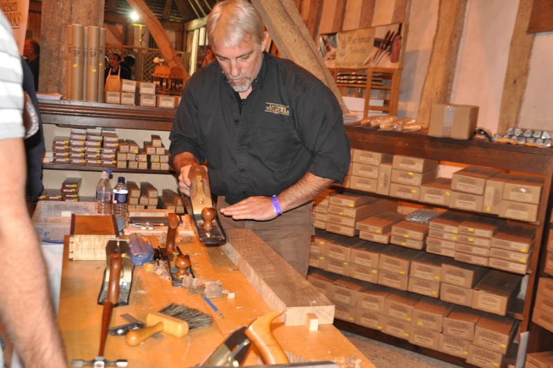

Ces "Japonnais "  du show de Cressing Temple sont  en fait des Anglais convertis à la menuiserie du maître Watanabe:
Les rabots japonais - Page 2 Dsc_0212
Et voilà le genre d'assemblage de charpente  qu'ils réalisent:
Les rabots japonais - Page 2 Dsc_0211
Le meeting était extrêmement intéressant , il y avait encore plus de stands, de public, de démonstrateurs de haut niveau dans les techniques les plus variées  que les années précédentes. Rien que pour les rabots, entre ceux en bois et ceux en metal bois,   les neufs et les  anciens, les artisanaux et les   industriels,  les occidentaux et  les orientaux, et entre les vendeurs, fabricants, , démonstrateurs, écoles de menuiserie etc,  il devait y avoir  une bonne vingtaine de stands où l'on pouvait en voir et en  essayer.    Deneb Puchalski , le démonstrateur de Lie-Nielsen,  bien connu  par ses videos,  était là comme chaque année:  il est désormais bien encadré  par la concurrence, mais toujours ses démonstrations sont toujours aussi impeccables et magistrales:
Les rabots japonais - Page 2 Dsc_0110
