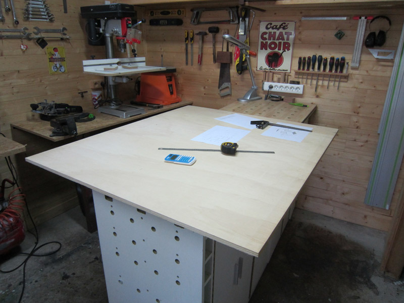

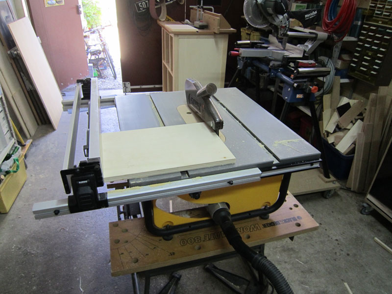

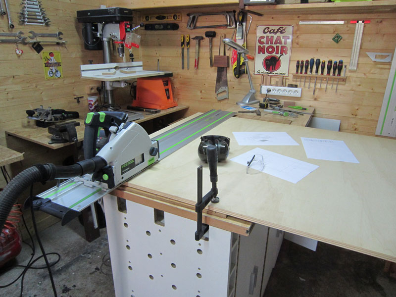

Après avoir fait rapidement un calepinage sous SU afin d'avoir le moins de chutes possible, je coupe deux bandes à la circulaire. Bien sûr je le fais avec une surcote afin de supprimer la tranche qui a été en contact avec le sol lors de l'entreposage.
![[Terminé] Une boite exercice pour ranger mon rabot électrique. Boite_rabot-003](https://2img.net/h/ulx238.free.fr/Menuiserie/Boite_rabot/Boite_rabot-003.jpg)
La surcote en ensuite retirée à la SCT. Ainsi, non seulement je me débarrasse de ce qui à pu être abîmé par le sol, mais en plus mes bandes sont sûre d’être parfaitement identiques; plus qu'à la circulaire.
![[Terminé] Une boite exercice pour ranger mon rabot électrique. Boite_rabot-004](https://2img.net/h/ulx238.free.fr/Menuiserie/Boite_rabot/Boite_rabot-004.jpg)

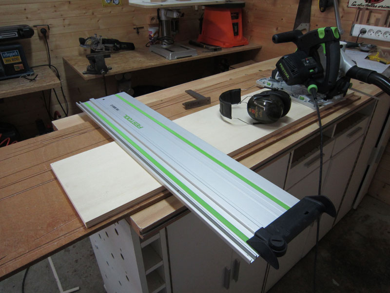

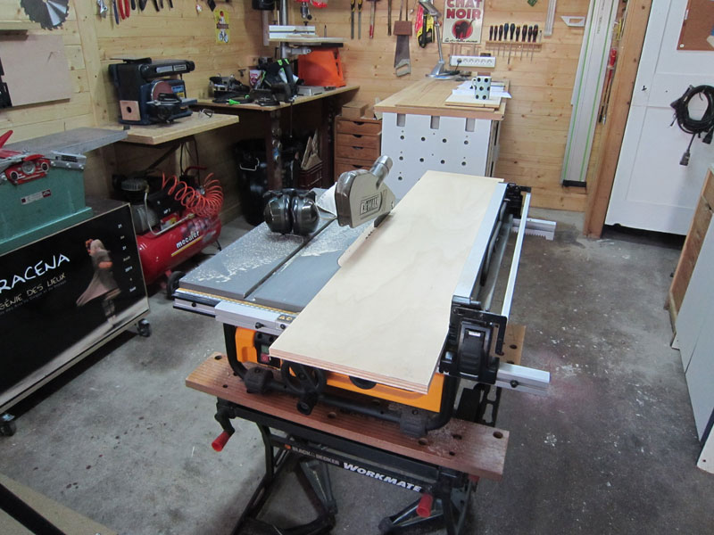

Il ne reste après qu'à tronçonner les bandes en suivant le plan de calepinage; mais toujours avec une petite surcote de 2 à 3 mm.
![[Terminé] Une boite exercice pour ranger mon rabot électrique. Boite_rabot-005](https://2img.net/h/ulx238.free.fr/Menuiserie/Boite_rabot/Boite_rabot-005.jpg)
Cette surcote est elle aussi supprimée à la SCT, toujours avec l'idée d'augmenter la symétrie mais aussi pour garantir un 90° parfait sans trop me prendre la tête.
![[Terminé] Une boite exercice pour ranger mon rabot électrique. Boite_rabot-006](https://2img.net/h/ulx238.free.fr/Menuiserie/Boite_rabot/Boite_rabot-006.jpg)

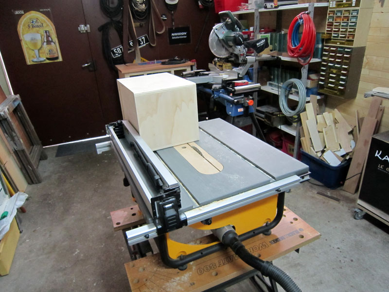

Entendons nous bien. Tout cela aurait été bien sûr possible directement à la circulaire, mais vu que j'ai une SCT, autant en profiter, c'est tout de même plus rapide...

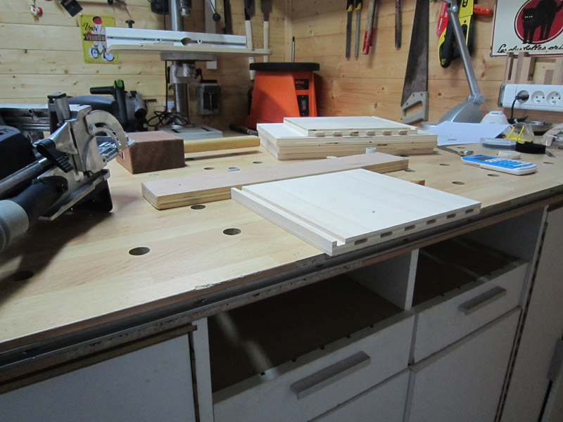

Bref. Toutes mes pièces, hormis le fond, sont très vite prêtes et je vais pouvoir me consacrer aux rainures. Fort de l’expérience lors de la construction du bâti de ma défonceuse sous table, je passe directement aux disques à rainer. Mais, là, ça va se faire sur des planches de CP. Pas sur de gros montants et traverses comme l'autre-fois. Je fais un essai sur une chute pour vérifier mon réglage...
![[Terminé] Une boite exercice pour ranger mon rabot électrique. Boite_rabot-007](https://2img.net/h/ulx238.free.fr/Menuiserie/Boite_rabot/Boite_rabot-007.jpg)

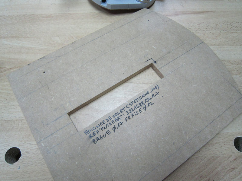

... qui est bon, mais même si je ne raine que 5mm sur 15, je trouve ça tout de même un peu dangereux à faire... Certes les vraies pièces seront plus grandes, certes j'ai utilisé des tasseaux pour pousser et maintenir, certes l'aspiration du guide à tendance à aspirer la pièce et donc à la plaquer contre le guide; mais quand même...

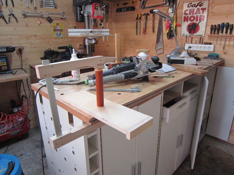

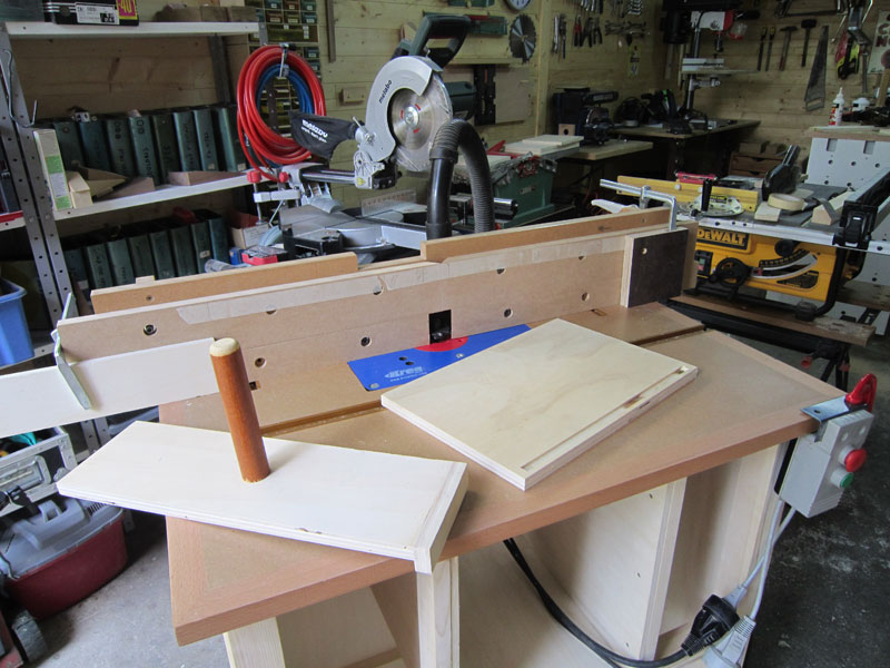

Alors c'est parti pour la construction d'un poussoir. J'ai envie de garder mes doigts et je ne veux pas sacrifier à la sécurité...
Donc, dans une des chutes que j'ai fais lors du débit des pièces, je commence comme ça:
![[Terminé] Une boite exercice pour ranger mon rabot électrique. Boite_rabot-008](https://2img.net/h/ulx238.free.fr/Menuiserie/Boite_rabot/Boite_rabot-008.jpg)
C'est rapide à faire (CP de 15; donc domino de 5/30 - 12 d'un coté, 20 de l'autre), je passe donc vite au collage à la vinylique à prise rapide et à la mise sous presse.
![[Terminé] Une boite exercice pour ranger mon rabot électrique. Boite_rabot-009](https://2img.net/h/ulx238.free.fr/Menuiserie/Boite_rabot/Boite_rabot-009.jpg)
Une fois sec (ou presque...
) Je pose un domino de 8/40 en plein centre. (Toujours du CP de 15; donc 12 d'un coté 28 de l'autre.

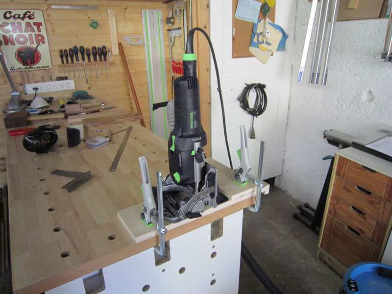

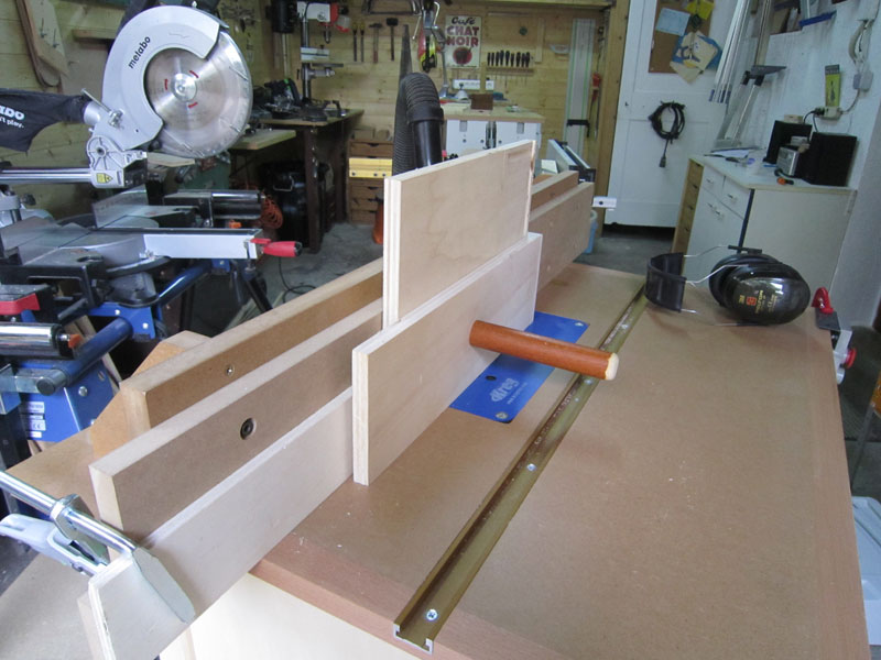

Alors, le verdict de ce fraisage en plein centre?
Rien à dire il me semble... Même pas le peine de prendre de mesure. Repérer le centre suffit. Le reste se fait tout seul ou presque.
Bref, je n'ai pas fais ce fraisage que pour le plaisir. Alors, j'y mets un domino;
Puis, je fraise un bout de vieille tringle à rideau qui traînait dans mon Stokàbouz'.
Après avoir rapidement arrondi l'extrémité à la ponceuse afin de le retirer son coté agressif, je le colle avec son domino et le met sous presse.

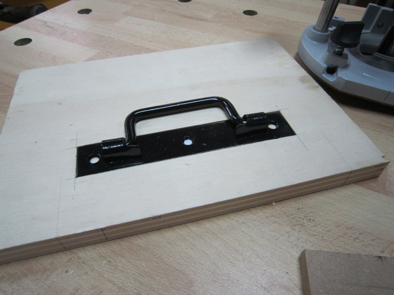

Et voilà, rapidement, un petit poussoir garantissant quand même plus de sécurité. Du temps bien investi, je trouve. (Le plus long fut les temps de séchage de la colle...)

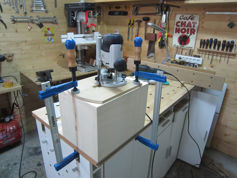

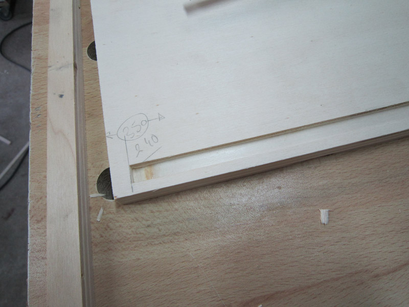

Bien vu que je peux maintenant bosser sereinement, je fais les rainures arrêtées. Enfin, j'en fait!!! Depuis le temps que je disais qu'il fallait que je m'y mette!!!![Very Happy](https://2img.net/i/fa/i/smiles/icon_biggrin.png)
Et ma fois ça le fait... Bon, ça m'a pris un peu de temps et quelques essais sur une chute pour comprendre comment placer les butées, mais je crois que j'ai compris.
Une fois les butées en place et avec le poussoir, c'est un jeu d'enfant, et je passe rapidement aux autres qui, n'étant pas arrêtées sont super rapide à faire. Juste à placer une butée de fin à la louche et à mettre un martyr afin de ne pas abîmer mon joli pressoir tout neuf...

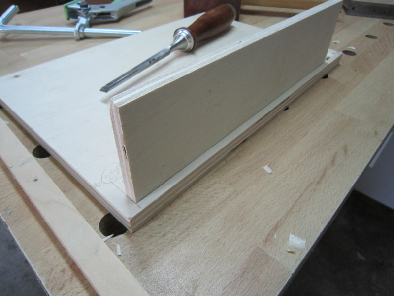

Il ne me reste donc plus qu'à équarrir les rainures arrêtées, ce qui, avec un ciseau bien affûté, est un jeu d'enfant.
Petit test concluant avec une chute de CP de 10.

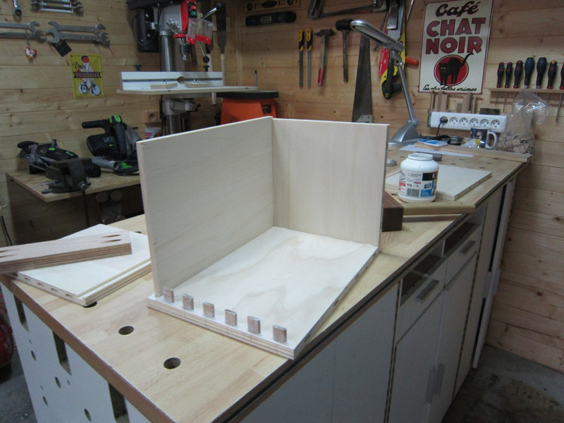

Du coup, je peux commencer le fraisage des dominos en vu de l'assemblage.
![[Terminé] Une boite exercice pour ranger mon rabot électrique. Boite_rabot-021](https://2img.net/h/ulx238.free.fr/Menuiserie/Boite_rabot/Boite_rabot-021.jpg)

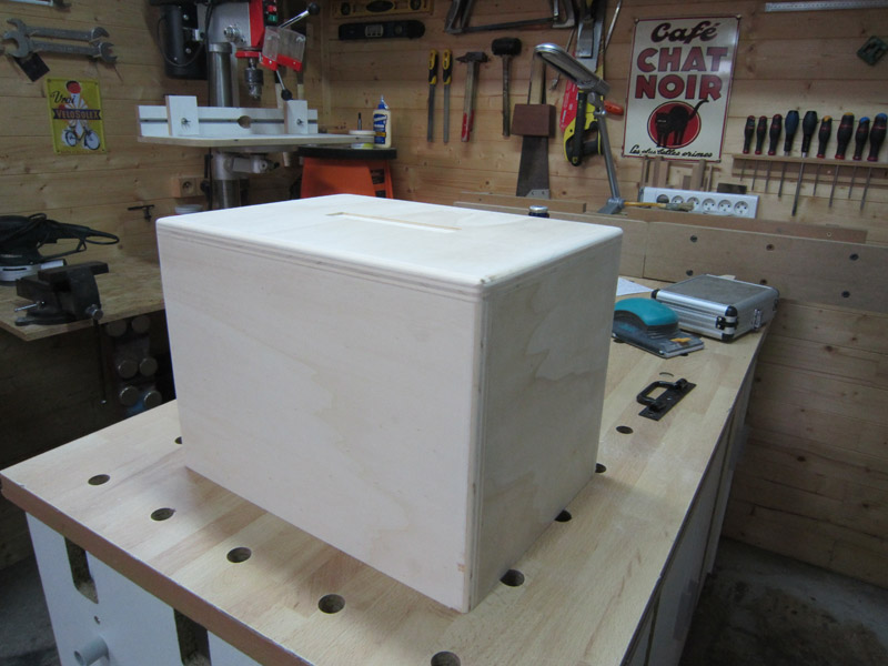

Voilà pour cette journée apprentissage/plaisir/vacances.
@ suivre, mais demain... j'en suis là ce soir...![Wink](https://2img.net/i/fa/i/smiles/icon_wink.gif)
Cordialement.

Salut DED,
Sur la domino tu as un repère de chaque coté de la semelle pour t'indiquer le centre de ta mortaise.
Sinon ça m'a l'air bien parti![Wink](https://2img.net/i/fa/i/smiles/icon_wink.gif)
Edit : 6 domino ça me parait beaucoup quand même !

pompom37 a écrit:perso j'en aurai mis 4 cela suffisait largement
Et moi qui raisonne en lamello, j'en aurais mis 3
- Messages : 14794
Points : 21760
Re: [Terminé] Une boite exercice pour ranger mon rabot électrique.
Salut à tous....n'ayant ni domino ni lamello,j'aurais aussi dis que 3 m'auraient semblés largement suffisant vu la petite longueur ![What a Face](https://2img.net/i/fa/i/smiles/fresse.png)
- Messages : 9756
Points : 10700
Merci à vous.
C'est vrai que j'y suis allé un peu fort sur le nombre... J'ai toujours le souvenir d'un assemblage que j'avais fais avec des lamelles en n'en mettant pas assez et cela m'avais vachement compliqué les choses. J'ai surement tendance, depuis à faire le contraire et à en mettre trop...
Là; je pense que 4 aurait effectivement été un bon nombre, mais, disant ça comme ça; savez-vous s'il y a une sorte de règle déterminant à peu près le nombre nécessaire autrement qu'à la louche où au jugé?

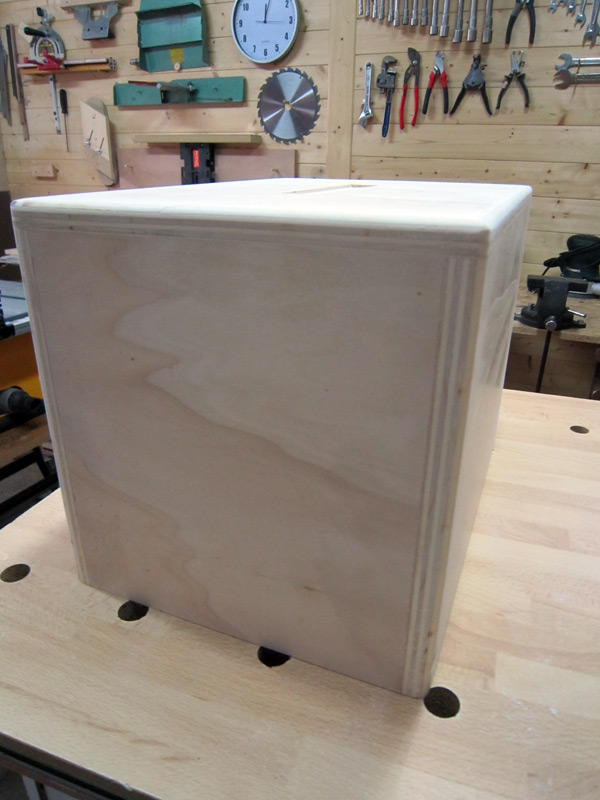

Re bonjour à toutes et tous.
La petite suite?

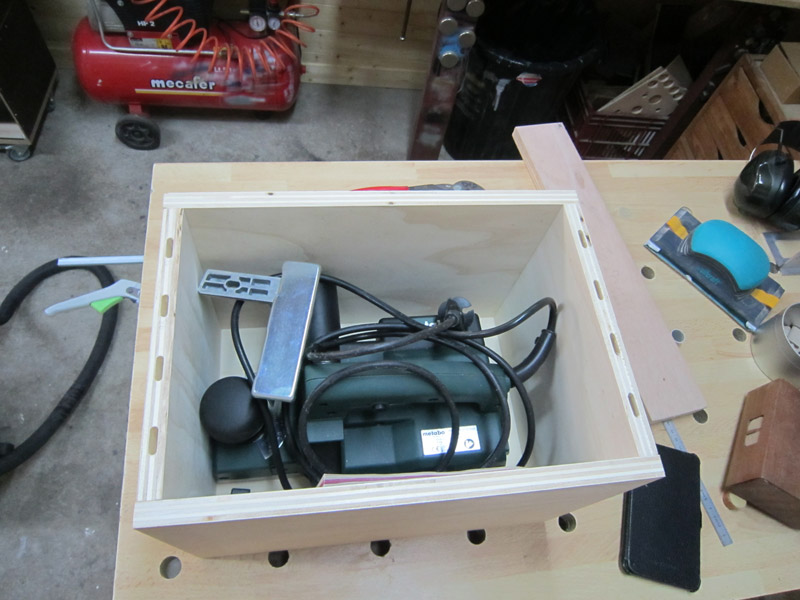

Alors pour commencer, il est quand même temps de vérifier si le truc qui doit rentrer dedans a assez de place ou si je suis vraiment une quiche... Ca ne serait pas la première fois...
![[Terminé] Une boite exercice pour ranger mon rabot électrique. Boite_rabot-022](https://2img.net/h/ulx238.free.fr/Menuiserie/Boite_rabot/Boite_rabot-022.jpg)
Ça passe. Je fais les derniers fraisages
![[Terminé] Une boite exercice pour ranger mon rabot électrique. Boite_rabot-023](https://2img.net/h/ulx238.free.fr/Menuiserie/Boite_rabot/Boite_rabot-023.jpg)
et je suis prêt à commencer le collage.
![[Terminé] Une boite exercice pour ranger mon rabot électrique. Boite_rabot-024](https://2img.net/h/ulx238.free.fr/Menuiserie/Boite_rabot/Boite_rabot-024.jpg)

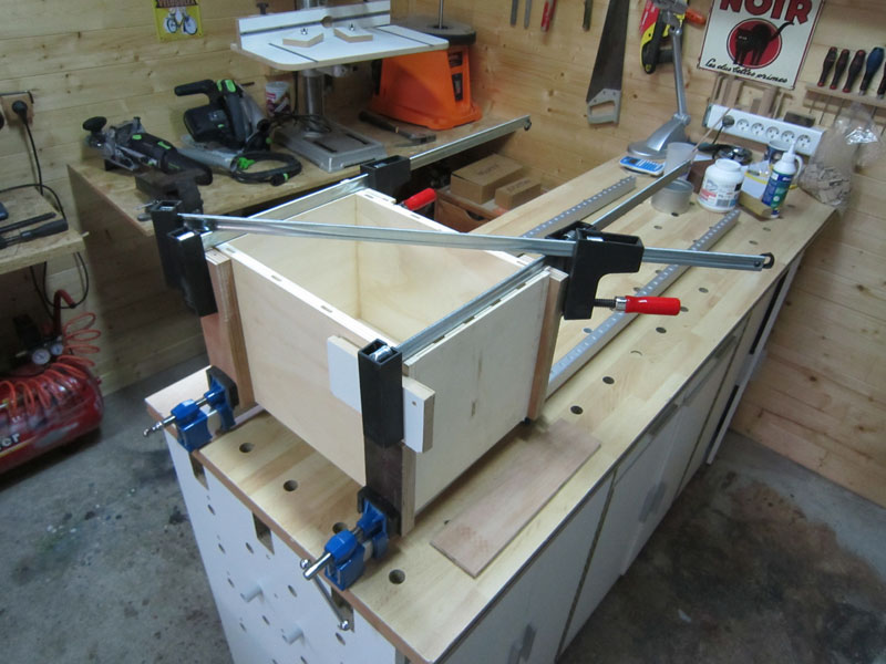

Le collage à lieu et là, franchement, je suis content d'en avoir mis autant! Non qu'il est nécessaire d'en avoir autant, vous le dites, vous avez raison, nous sommes d'accord, mais simplement que cela m'a permis de constater qu'en plus cela rendait le collage difficile... Les ajustements sont tellement parfaits qu'avec la colle et un si grand nombre de dominos, il faut vraiment y aller fort pour que tout rentre bien que toutes les mortaises étaient parfaitement alignées. Il m' même fallut finir avec de presses, c'est dire...
![[Terminé] Une boite exercice pour ranger mon rabot électrique. Boite_rabot-025](https://2img.net/h/ulx238.free.fr/Menuiserie/Boite_rabot/Boite_rabot-025.jpg)
C'est la raison pour laquelle je dis que je suis content d'avoir fait cet exercice. Cette expérience à faible coût est acquise. Toujours dans le domaine de l'expérience, j'ai tracé pas mal de mortaises alors que j'aurais pu gagner énormément de temps en utilisant plus les guides. Ça aussi je le note pour l'avenir. C'était (une nouvelle fois) le but.
Bref, une fois le tout rentré, je peux reprendre la mise sous presse de manière plus classique. La perpendiculaire du tout devrait être assurée par la pose du couvercle, mais je ne tente pas le diable et met le tout sous presse de manière à ce que ce le soit.
![[Terminé] Une boite exercice pour ranger mon rabot électrique. Boite_rabot-026](https://2img.net/h/ulx238.free.fr/Menuiserie/Boite_rabot/Boite_rabot-026.jpg)
Il ne me reste plus qu'à poser le couvercle. J'ai déjà diminué le nombre de dominos, mais c'est encore trop. 3 et 4 aurait, je pense, été un bon nombre; plutôt que 4 et 4 comme je l'ai fais.
![[Terminé] Une boite exercice pour ranger mon rabot électrique. Boite_rabot-027](https://2img.net/h/ulx238.free.fr/Menuiserie/Boite_rabot/Boite_rabot-027.jpg)
Le tout est en presse est va patienter comme cela jusqu'à demain matin pour le "démoulage".
![[Terminé] Une boite exercice pour ranger mon rabot électrique. Boite_rabot-028](https://2img.net/h/ulx238.free.fr/Menuiserie/Boite_rabot/Boite_rabot-028.jpg)
Je reprendrai lundi. Je pense que le tout devrait à peu près marcher et je ne regrette vraiment pas d'avoir pris ce temps. Je vais d’ailleurs modifier le plan de la marche que je devrais commencer mardi par rapport à ce que j'ai appris sur la pose des dominos grâce à cet exercice.
Sur un autre propos, j'ai été, en plus du reste, bluffé par tout les petites aides que l'on peut se faire en deux coup de cuillère à pot grâce à cet outil. Hier,j'avais déjà improvisé à la va vite un truc pour faire tenir une cale sur ma table de défonceuse sans avoir de débord:
![[Terminé] Une boite exercice pour ranger mon rabot électrique. Boite_rabot-029](https://2img.net/h/ulx238.free.fr/Menuiserie/Boite_rabot/Boite_rabot-029.jpg)
Aujourd'hui, ayant besoin d'une buté pour empêcher le basculement des pièce sur ma presse verticale j'ai pu en faire une vite fait avec un domino non collé.
![[Terminé] Une boite exercice pour ranger mon rabot électrique. Boite_rabot-030](https://2img.net/h/ulx238.free.fr/Menuiserie/Boite_rabot/Boite_rabot-030.jpg)
Je suis sur que je vais encore trouver plein de chant d'application à l'avenir.
PS: Je ne fais pas de pub. Je suis juste content d'avoir cet outil que je découvre et dont je découvre une partie du potentiel à travers cette petite réalisation.

Bonjour à toutes et tous.
La marche/coffre finie et avant de commencer quelque chose d'autre, je voudrais finir cette boite exercice commencée il y a quelques temps. Ce n'est pas que j'en ai un besoin impérieux, mais vu qu'elle est commencé et que je ne veux pas avoir trop de chose en suspend...
Voici donc la suite qui va aller lentement vu que je peux bosser dessus qu'un peu le soir...
Pour commencer, et avant de séparer la boite en deux, je me suis occupé de la fixation de la poignée de transport. Elle n'est pas terrible, j'ai utilisé un poignée pour volet. C'est tout ce que j'ai trouvé en à peu près compatible et surtout en pas cher.
J'aurais pu me contenté de la fixer sur le dessus, mais je me suis dit que c'était là un bon moyen de continuer à me perfectionner à la défonceuse en l’encastrant. Puis, c'est tout de même plus sympa.
Je vais le faire avec une bague à copier de 17 et une fraise de 12. L'opération débute donc par la constitution d'un gabarit. Je le note, juste au cas où...
![[Terminé] Une boite exercice pour ranger mon rabot électrique. Boite_rabot-031](https://2img.net/h/ulx238.free.fr/Menuiserie/Boite_rabot/Boite_rabot-031.jpg)
Je fais tout de même i, petit essais dans une chute, pour m'assurer que tout est bon.
![[Terminé] Une boite exercice pour ranger mon rabot électrique. Boite_rabot-032](https://2img.net/h/ulx238.free.fr/Menuiserie/Boite_rabot/Boite_rabot-032.jpg)
![[Terminé] Une boite exercice pour ranger mon rabot électrique. Boite_rabot-033](https://2img.net/h/ulx238.free.fr/Menuiserie/Boite_rabot/Boite_rabot-033.jpg)
C'est le cas. On peut donc passer à la boite.
![[Terminé] Une boite exercice pour ranger mon rabot électrique. Boite_rabot-034](https://2img.net/h/ulx238.free.fr/Menuiserie/Boite_rabot/Boite_rabot-034.jpg)
![[Terminé] Une boite exercice pour ranger mon rabot électrique. Boite_rabot-035](https://2img.net/h/ulx238.free.fr/Menuiserie/Boite_rabot/Boite_rabot-035.jpg)
![[Terminé] Une boite exercice pour ranger mon rabot électrique. Boite_rabot-036](https://2img.net/h/ulx238.free.fr/Menuiserie/Boite_rabot/Boite_rabot-036.jpg)
Cela semble bon. Il ne me reste plus qu'à équarrir les angles.
![[Terminé] Une boite exercice pour ranger mon rabot électrique. Boite_rabot-037](https://2img.net/h/ulx238.free.fr/Menuiserie/Boite_rabot/Boite_rabot-037.jpg)
![[Terminé] Une boite exercice pour ranger mon rabot électrique. Boite_rabot-038](https://2img.net/h/ulx238.free.fr/Menuiserie/Boite_rabot/Boite_rabot-038.jpg)
Je passe ensuite le tout avec une fraise quart de rond.
![[Terminé] Une boite exercice pour ranger mon rabot électrique. Boite_rabot-039](https://2img.net/h/ulx238.free.fr/Menuiserie/Boite_rabot/Boite_rabot-039.jpg)
![[Terminé] Une boite exercice pour ranger mon rabot électrique. Boite_rabot-040](https://2img.net/h/ulx238.free.fr/Menuiserie/Boite_rabot/Boite_rabot-040.jpg)
![[Terminé] Une boite exercice pour ranger mon rabot électrique. Boite_rabot-041](https://2img.net/h/ulx238.free.fr/Menuiserie/Boite_rabot/Boite_rabot-041.jpg)
C'était la première fois que je pouvais le faire comme ça, grâce à la défonceuse sous table. Il n'y a pas à dire, c'est beaucoup plus pratique et rapide.
A suivre.

Il va maintenant être temps d'ouvrir cette boite. Je commence par repérer l'endroit approximatif où je vais couper.
![[Terminé] Une boite exercice pour ranger mon rabot électrique. Boite_rabot-042](https://2img.net/h/ulx238.free.fr/Menuiserie/Boite_rabot/Boite_rabot-042.jpg)
Je prends aussi quelques secondes pour repérer la position des charnières:
![[Terminé] Une boite exercice pour ranger mon rabot électrique. Boite_rabot-043](https://2img.net/h/ulx238.free.fr/Menuiserie/Boite_rabot/Boite_rabot-043.jpg)
Puis, c'est parti pour la coupe. Enfin!
![[Terminé] Une boite exercice pour ranger mon rabot électrique. Boite_rabot-044](https://2img.net/h/ulx238.free.fr/Menuiserie/Boite_rabot/Boite_rabot-044.jpg)

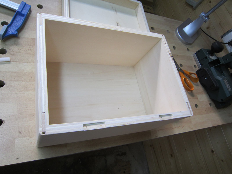

J'ai ensuite fixé de petites bandes de CP de 5 à l'intérieur; et je peux donc tester avec le rangement du rabot:
![[Terminé] Une boite exercice pour ranger mon rabot électrique. Boite_rabot-048](https://2img.net/h/ulx238.free.fr/Menuiserie/Boite_rabot/Boite_rabot-048.jpg)
C'est juste. Il n'y a pas de place perdue... C'est ce que je voulais, ça tombe bien.

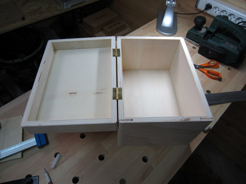

Avant de faire la quatrième et dernière, je "sécurise" un poil avec du scotch afin que le couvercle ne bascule pas en fin de coupe.
![[Terminé] Une boite exercice pour ranger mon rabot électrique. Boite_rabot-045](https://2img.net/h/ulx238.free.fr/Menuiserie/Boite_rabot/Boite_rabot-045.jpg)
Le tout ouvert, j'ai trouvé que j'avais prévu un peu haut, tout de même et, voulant gagner un max de place grâce à cette boite par rapport au carton d'origine, je recoupe un peu pour virer 10 mm. Mais je suis tombé sur les dominos. Dommage. Bein, c'est ça aussi d'en mettre trop
Ce n'est pas grave, c'est juste une boite pour ranger un outil. Il n'y a pas mort d'homme. Je m'occupe donc de la pose des charnières.

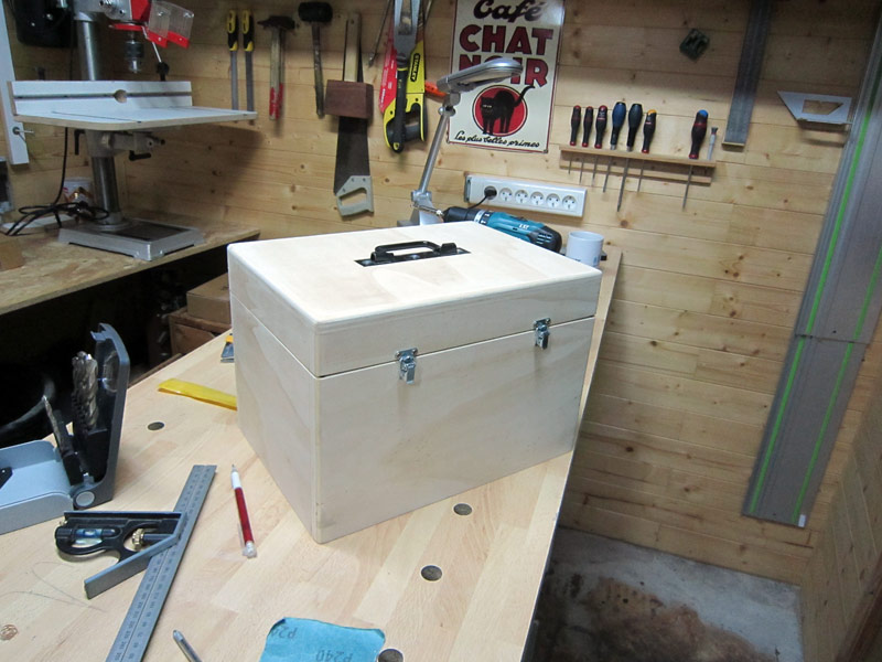

Le tout fermé avec le début du ponçage de fin avant d'appliquer la finition.
![[Terminé] Une boite exercice pour ranger mon rabot électrique. Boite_rabot-050](https://2img.net/h/ulx238.free.fr/Menuiserie/Boite_rabot/Boite_rabot-050.jpg)
Je me rends d'ailleurs compte que lorsque j'ai commencé à faire les petits chanfreins à la cale à poncer, j'ai eu tendance à creuser un peu les extrémités. C'est donc quelque chose à travailler pour moi.
Il ne me reste plus qu'un petit nettoyage à faire au 240, à appliquer deux couches de je ne sais pas encore quelle finition et ce sera fini.

Effile des petites chutes dans les trous visibles de tes dominos, un peu de colle , un coup de scie et hop il n'y paraitra plus...
Beau boulot mais fais toi plaisir jusqu'au bout....!
