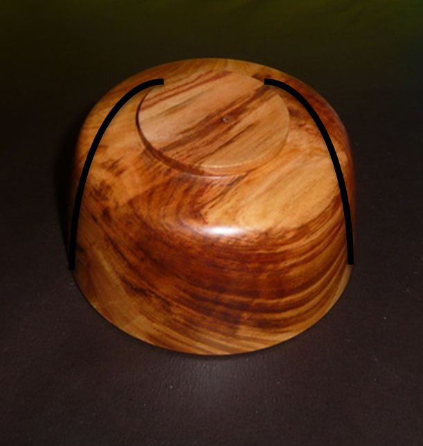

Message  meles Dim 13 Mar 2016 - 15:49
 ayant sorti le tour pour les boutons de ma table de PAC, avant de le ranger, j'ai fait mumuse avec un bout de buche fraiche. Tournage de l'ébauche, puis séchage micro onde avec déformation mais sans fente puis reprise de l'ébauche. Finition à l'huile de lin (plusieurs couches)
bois : abricotier (avec beaucoup d'aubier en blanc)
photos sans flash:
Mes premières pièces - Page 4 121685P1030185mb
Mes premières pièces - Page 4 395611P1030186mb
Mes premières pièces - Page 4 669680P1030187mb
Mes premières pièces - Page 4 674412P1030188mb
Messages : 14932
Mes premières pièces - Page 4 Empty Re: Mes premières pièces
Message  joeboulot Dim 13 Mar 2016 - 16:09
Bonjour Blaise, alors la BRAVO !! il est de toute beauté !! aussi bien le bois que le tournage !! Cool
Tu as creuser avec quoi ?
Il me semble que tu as même supprimé la prise de mandrin ?

Message  meles Dim 13 Mar 2016 - 16:57
joeboulot a écrit: Bonjour Blaise, alors la BRAVO !! il est de toute beauté !! aussi bien le bois que le tournage !! Cool
Merci Joel.
Alors, creusage avec la gouge à creuser affutage ellsworth, puis finition au racloir rond. J'ai eu beau faire attention,je me suis payé quelques beaux plantages et un vol de bol à travers l'atelier (sans casse).
J'ai effectivement viré la prise de mandrin qui était de 50 mm ce qui n'était par très joli vue la taille du bol. J'ai galéré comme par permis pour y arriver car je n'ai pas de plateau de reprise.

Message  joeboulot Dim 13 Mar 2016 - 17:56
Met un casque ! jesors
L affûtage ellsworth est très pratique je trouve .Mais il nécessite un gabarit ,tu a fabriquer le tien ?
Le racloir je m en sert qu a la fin en passe fine et a l axe du tour.
Sans plateaux de reprise je comprend que tu a galérez ! Pour retrouvez la bonne position c est le bor..l ! Par petite passe a coté de la poupée mobile et tu a supprimer le cône central a la main ?

Message  millo Dim 13 Mar 2016 - 18:06
Très joli tournage, avec un beau dessin du veinage , choix judicieux du sens de la pièce sur le tour.
Quelle taille ?

Message  meles Dim 13 Mar 2016 - 19:30
joeboulot a écrit: Met un casque ! jesors
J'ai un casque (enfin, une visière faciale mais l'airshield me fait de l’œil)
J'ai le set de gabarit de tournage de chez tormek, je me suis fait plaisir lors d'une promo HMD et c'est vrai que je me prends pas la tête pour l'affutage (j'ai affuté 3 fois pendant le tournage sans me poser de question existentielle).
millo a écrit:Quelle taille ?
Le diamètre du bol est de 6 pouces et 2 1/4 de haut. Je suis au limite du tour!

Message  meles Dim 13 Mar 2016 - 19:43
joeboulot a écrit: Sans plateaux de reprise je comprend que tu a galérez ! Pour retrouvez la bonne position c est le bor..l ! Par petite passe a coté de la poupée mobile et tu a supprimer le cône central a la main ?
Oui, j'ai remonté le bol tant bien que mal avec la contre pointe (Nova live center sytem) :
Mes premières pièces - Page 4 Nova_live_center_system_numbered_l
en empilant les pièces 1 et 9. tournage jusqu'au bord de la pièce 9 puis finition au ciseau à bois, après démontage.
J'ai ensuite improvisé pour la finition en remontant le bol avec un machin hautement sophistiqué que je glisse comme un accessoire de la contre pointe.
Un bouchon en caoutchouc de vin (les mêmes qui me servent au décrassage des abrasifs), tourné pour s'enfiler dans la contre pointe qui permet de tenir fermement la pièce sans la marquer:
Mes premières pièces - Page 4 440380P1030190mb
le systeme de reprise, un disque en bois centré en appui sur un carré de CTP pris dans le mandrin. Derrière mon pouce, on devine une cheville de 8 pour le centrage.
Mes premières pièces - Page 4 216685P1030189mb

Message  pompom37 Lun 14 Mar 2016 - 8:55
Bonjour Blaise
Superbe réalisation j'aime beaucoup Very Happy
tu l'a tourner vert je crois, tu n'a pas peur qu'il bouge dans le temps
j'ai bien aimer tes cotes en pouce ca me rappel quelque chose Very Happy

Message  meles Lun 14 Mar 2016 - 18:53
pompom37 a écrit:tu l'a tourner vert je crois, tu n'a pas peur qu'il bouge dans le temps
Tu as lu trop vite. Je l'ai effectivement tourné pas sec, mais je lui ai fait un séchage express au micro onde, un dizaine de passage d'une minute en décongélation, avec attente jusqu'au complet refroidissement de la pièce (je n'ai même pas pris la peine de la peser, j'aurai du) entre chaque passe.

Le bois est particulièrement bien choisi. (Il faut toujours commencer par un compliment) Mais la forme est, comment dire, heu, très moche.
A force de vouloir tourner un contenant qui contienne un max avec la pièce dont on dispose, on finit par tourner un cylindre. Contenir, avoir, posséder ! C'est petit-bourgeois, matérialiste et nouveau-riche. On en arrive à une forme bas-du-cul avec un fond trop large (le tiers du grand diamètre, on vous dit, pas la moitié !) et surtout une courbe disgracieuse, cassée, ventrue, d'une lourdeur insuportable. Alors qu'une courbe bien tendue (observe par exemple un sein que tu aimes bien, le dessus comme le dessous, ou une chainette que tu tiens à deux mains), aérienne, régulière, pas une suite de portions de cercle mais une belle hyperbole ou quelque chose comme ça, qui démarre comme une fusée et t’emmène dans les étoiles, tu auras alors un objet qu'on regarde, qu'on apprécie, qu'on a envie de prendre dans sa main, de toucher, de copier, de voler même.
Donne vite ce bol à ta belle-mère.
Et recadre tes photos, ce n'est pas un forum de discussion sur les coussins verts.
Avec bien sûr toute mon amitié,
