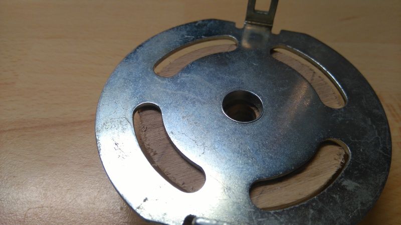

depuis que j'ai enfin commencé la réalisation de mes volets persiennes (ici), je me trouve confronté à un petit souci sur ma défonceuse OF1400 et plus particulièrement lors de l'usinage des multiples fentes pour recevoir les lattes.
Je me suis fait faire un gabarit en plexi (visible ici) qui me permet d'assurer un pas constant en théorie.
Mes premiers essais ont montré un décalage important entre le montant gauche et droit. Comme j'utilise 2 formes différentes sur mon gabarit, je me suis dit que j'avais une différence entre la partie gauche et droite et effectivement j'ai bien 2/10 qui se balladent, multiplié par un ombre important de fentes, ça peut donner un bon écart à la fin...
J'ai aussi constaté que l'usinage de la fente n'était pas toujours bien centrée par rapport au gabarit.
En cherchant un peu j'ai mis en évidence que selon l'orientation de la défonceuse, le résultat diffère. Ce n'est pas forcement très visible sur la photo mais il y a bien une différence entre les 3 marquages (entre 5/10 et 1 mm, les flèches correspondent à l'orientation de la défonceuse lors de la passe).
Centrage bague de copiage sur défonceuse OF1400 <a href=Centrage bague de copiage sur défonceuse OF1400 Dsc_0010" />
Je pense que la bague de copiage n'est pas vraiment bien centrée sur l'axe de l'outil.
C'est là que j'ai besoin de votre aide car sur le modèle OF1400, la bague est clipsée et je n'ai pas vu de réglage possible (rien dans la doc fournie non plus).
Centrage bague de copiage sur défonceuse OF1400 <a href=Centrage bague de copiage sur défonceuse OF1400 Dsc_0011" />
Est-ce que vous avez déjà eu ce problème? Et comment l'avez vous résolu?
Peut être que je cherche trop de précision, mais vous l'avez compris, sur un montant de 2m30 l'écart est vraiment significatif.
Il existe des cônes de centrage, mais je ne vois pas comment jouer sur le clipsage et tenir la position.
Pour l'instant ma solution est d'orienter la défonceuse toujours de la même manière pour être le plus reproductible possible et de n'utiliser qu'une seule "empreinte" et procéder par retournement.
Mais c'est pas vraiment une solution robuste, si vous avez mieux je suis preneur...
Merci d'avance pour votre aide.

En théorie, les bagues de copiage de l'OF 1400 sont censées être à centrage automatique.
S'il y a un défaut à ce niveau, une solution pour limiter les décalages (ou du moins qu'ils soient constants et identiques) serait d'usiner toutes tes entailles défonceuse positionnée de la même manière par rapport à ton ensemble pièce(s) + gabarit

@Boiseux33 : Effectivement comme le dit Bilou(te), en figeant la postion de la defonceuse, je peux minimiser le défaut mais j'aurais préféré une solution plus mécanique.
@grosb : J'ai regardé rapidement ce matin ce dont tu parlais et je n'avais pas vu également, il s'agit de cela
Centrage bague de copiage sur défonceuse OF1400 <a href=Centrage bague de copiage sur défonceuse OF1400 Dsc_0012" />
comme bilou(te) le supposais c'est surement une façon de régler l'alignement à l'aide d'un cône de centrage bien qu'une fois la bague en place, l'accès aux vis est condamné, bizarre quand même...
Comme si ce réglage une fois fait en usine (du moins j'imagine) ne doit plus être modifié après, mais je me trompe peut-être...
Avant d'aller plus loin je vais quand même me faire un petit montage pour vérifier et mesurer l'alignement entre la bague et la fraise car j'ai des doutes sur mon gabarit (jeu entre la bague et le guidage).
Je pensais faire un lamage au diamètre exact de la bague et plonger avec ma fraise. Je pourrais ensuite vérifier la concentricité.
@Bilou(te), merci pour la proposition pour le cône, je fait les tests et je te dis ça.

Voici la suite,
comme je l'expliquais juste avant, aujourd'hui un collègue m'a fait un lamage serrant légèrement le diamètre extérieur de la bague.
Centrage bague de copiage sur défonceuse OF1400 Dsc_0013
Centrage bague de copiage sur défonceuse OF1400 Dsc_0014
J'ai ensuite plongé dedans, et voila le résultat
Centrage bague de copiage sur défonceuse OF1400 Dsc_0015
Effectivement c'est loin d'être centré et c'est logique, normal je dirais.
Demain je ferais les mesures à mon taf.
De par la conception, les chances sont vraiment faibles d'avoir quelque chose de parfait sur une pièce qui a des variations lié au process de découpe, Un montage clipsé dans une embase, embase elle même montée sur la semelle de la défonceuse...
Bref ok je comprends tout ça mais pourquoi ne pas laisser la possibilité à l'utilisateur de pouvoir faciliter le réglage? scratch  D'autant que l'autre modèle de la marque le permet.
Pierre si tu passe sur ce post, ton éclairage sur le sujet m’intéresse.Idea

J'ai donc mesuré et j'obtiens 7/10 de décalage.
@sd74, tu as raison je vais écrire à Festool directement et on verra bien.
@elrond, j'ai prévu de faire un essai avec la bague de Ø30 fournie avec la machine. Je retiens ton idée de mesurer si le trou est bien centré par rapport aux clips. Et je vais faire pareil avec la bague de Ø30.
@tinou031, travaillant dans un bureau d'études je suis d'accord avec toi sur les tolérances appliquées au process de découpe.

Pour info j'ai enlevé la pièce supportant la bague, et là surprise. Oubliez le réglage en desserant les 2 vis, la pièce est guidée par 2 pions de centrage.
Centrage bague de copiage sur défonceuse OF1400 Dsc_0016
Centrage bague de copiage sur défonceuse OF1400 Dsc_0017
Je crois bien que la solution (s'il y en a une) n'est pas de ce côté, grrr.

Message  boiseux33 Dim 30 Aoû 2015 - 13:47
Avant tout chose, vérifier que ce n'est pas la bague elle-même qui est en cause.
Comme dit plus haut, ça reste de la tôle emboutie. Même avec un contrôle qualité strict, il se peut qu'une pièce défectueuse passe entre les mailles du filet.
Si ce n'est pas la bague, c'est plus problématique et implique une immobilisation de la machine.
Si ta machine est sous garantie, te rapprocher du SAV Festool me parait le plus sage.
c'est de toute évidence un décalage à la fabrication, et je vois mal comment il serait possible d'y remédier autrement que par un changement de pièces vu la conception (baïonettes de fixation de la bague ? Base complète ?).
A tout le moins, si un réglage est possible, il me parait plus raisonnable de le faire réaliser par les services du fabricant : ils auront le matériel et les compétences nécessaires pour réaliser et vérifier ce réglage qui aurait du être bon en sortie d'usine.
Le SAV Festool est réactif et compétent, en plus pour le transport c'est simple : un bon de prise en charge par ton revendeur, et le systainer est l'emballage idéal. Il est même agréé par la poste allemande (et peut-être la française aussi). Juste, veiller à ce que certaines étiquettes attirantes pour d'éventuels indélicats soient cachées (cartons, kraft, film d'emballage opaque...)

merci pour vos réponses.
Entre temps j'ai fait une mesure comparative des 2 bagues en ma possession et je trouve des résultats similaires (défaut de concentricité de l'ordre de 2/10).
Bref, je prends contact avec le SAV et je vous tiendrais au courant de la suite des événements.

Bonjour Olivier
Sage décision pour le SAV, une autre question me vient à l'esprit :
Si tu prends la défonceuse et que tu l'appuies sur un rail par le bord de la semelle, normalement, si tu avances, tu as un trait droit. Y compris si tu la fais tourner sur elle même en avançant. Est-ce le cas ?

Message  Festool Lun 31 Aoû 2015 - 15:57
Bonjour à tous je reviens de vacances et vous m'accueillez avec un soucie. J'aurai préféré qu'on me parle des nouveautés à venir :-D
Alors effectivement sur tout outillage portatif il y a un jeu dut à la conception du produit et à son utilisation mais je ne pense pas qu'un decallage trop important soit tolerable sur l'OF 1400. J'aurai aimé savoir si parmis vous certains possedent l'OF 1400 et auraient constaté le meme probleme. Me dites pas oui pour me faire plaisir Very Happy
Dans ce cas vous est il possible de m'envoyer un MP.
Grand merci à vous.

Message  diwall Lun 31 Aoû 2015 - 18:12
Bien, après avoir contrôlé la bête, je n'ai pas constaté de jeu au niveau de la bague , apres controle avec un cône de centrage tout me parait correct.
Je n'ai pas démonte la semelle pour voir le mécanisme d'ajustage( je ne sais meme pas si il y en a un ).
désolé de ne pouvoir apporter d’éclaircissement.

Message  boiseux33 Lun 31 Aoû 2015 - 18:26
je ne risque pas d'avoir de problème sur l'OF1010, mais par pure curiosité je vais faire un test avec l'OF2200. je ne m'en suis pas beaucoup servi avec les bagues et n'ai jamais noté de décalage, mais je n'ai jamais vérifié non plus.
le système de montage rapide est différent de celui de l'OF1400.
