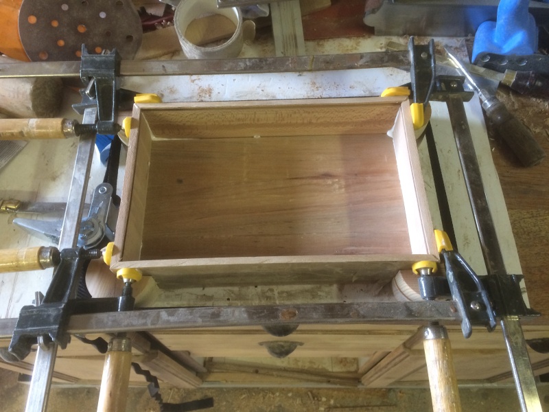

bonjour à tous,
si l'on doit rendre à César ce qui est à César, ma source d'inspiration première concernant mes boites, c'est Alain.
il en a réalisé des magnifiques, que j'ai eu l'occasion de voir chez lui et qui m'ont donné envie d'en faire à mon tour.
D’ailleurs la prochaine lui est directement dédié, puisqu'il m'a également offert le bois !
Elle est donc en platane, pour y ranger mes ciseaux à bois.
Mon plateau à séché, j’enlève les surplus de colle au rabot
ensuite je débite mon plateau pour y faire le fond et le couvercle. J'ai ressorti la TS55 pour l'occasion, la coupe est plus propre qu'avec ma Boch, et comme ce bois a tendance à éclater, je préfère assurer
pour les cotés, j'assemble en coupes d'onglet, réalisé à la main, à la scie à tenon, puis ajusté au rabot ( le petit Rali )
ensuite ma technique habituelle, scotch , mise en place, collage, je vous passe les détails,
j'ai piqué l'idée des ronds entaillés à 45 ° pour caler les coins sur le forum, je crois que c'est à Christian, et c'est sacrement pratique !
Et bien sur, j'y suis allé de ma c---erie, une réalisation sans c..., c'est n'est pas une réalisation de Vincent !

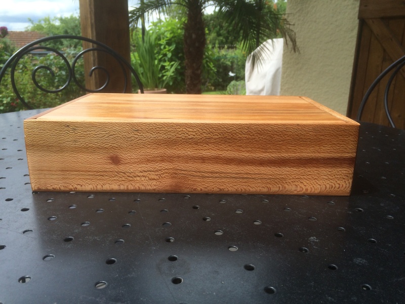

pour le dessus, j'ai prévu un couvercle coulissant dans une rainure, mais comme j'ai collé directement les 4 cotés, ça va être compliqué d'y faire coulisser quoi que ce soit.
j'en suis quitte pour couper un passage, en essayant de ne rien abimer,
il faut être vigilant pour ne pas dépasser d'un coté ou l'autre, il y a peu de débattement pour la scie, mais, en étant patient, ça se fait.
j'ai tracé le plus profondément possible au cuter la rainure, afin de guider la lame, et le résultat est correct.
je garde précieusement le morceau car il va me servir pour la réalisation du couvercle.
un peu de colle, et voilà mon couvercle opérationnel
je le teste,
impeccable, il n'y a plus qu'à poncer l'ensemble, encore et encore, puis cire d'abeille, pour changer un peu
Et voilà le résultat fini
il y a eu trois couches de cire, avec polissage entre chaque, le platane absorbe beaucoup, je pense qu'il faudra que je la cire souvent, au moins au début.
Il me reste à aménager l’intérieur pour y poser mes ciseaux.
la rainure ou coulisse le couvercle est fragile, j'ai déjà eu un petit accident en polissant, que j'ai réparé au mieux,
mais ça risque de se reproduire.
je suis quand même content du résultat, j'ai soigné cette réalisation d'atelier, pour faire plaisir à Christian, et je ne le regrette pas.
Il va falloir que je passe à autre chose, ma femme s'impatiente,
merci de m'avoir suivi,

Re.
Eh bien, voilà ! A chaque c......ie, sa solution élégante !
Les ciseaux seront bien au chaud.
Cordialement, Luc.

Bonjour Vincent
Et qui c'est le roi de la boite hein... qui c'est bin C'est Vincent
superbe boite Vincent et merci de m'avoir écouter elle est vraiment belle
apres pour les conneries on en fait tous et heureusement qu'on en fait
sinon on ne progresserai pas
le platane rend super bien, j'aimerai bien en travailler un jour mais de cote de chezswan moi
il y en a pas.
encore bravo Vincent
il y en a pas.

décidément, le platane, y a pas, c'est vraiment beau. Vincent, tu deviens un expert en boites. Je trouve que les boites, c'est extrêmement formateur, pour nous autres autodidactes.
Christian, du platane, on en trouve partout. Ce n'est pas vraiment une question de région, il y en a du nord au sud. Peut-être un peu plus dans le sud. Il faut juste tomber dessus (je n'ai pas dit se fracasser dedans un samedi soir).

Elle sont belles les boites

Salut Vincent et tous............alors celle là " elle claque sa mère " ,très beau bois...

salut Vincent je me joins aux louanges !!
je n'ai jamais eu de platane entre les mains et le regrette : c'est vraiment chouette !!
