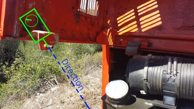

Salut à tous,
Comment déterminer le type de verin à gaz à utiliser ?
S'il est facile de déterminer la taille, je suis un peu perdu quant à la force nécessaire...
Il s'agit d'un capot d'un engin TP, j'imagine que le poids du capot joue son rôle, mais aussi la disposition ?
Je vous mets quelques données, peut être des connaisseurs pourront m'aider !
Le poids du capot approche plus des 12 kilos que des 10 comme sur la photo (dur de prendre la photo d'ailleurs ).
Les points de fixation : l'entraxe varie entre 28/30cm (capot fermé) et 50 cm (capot ouvert)
J'ai trouvé ça, mais je me demande si 130 newtons sont suffisants ?
Merci !

pour t'aider, regarde ici: http://www.verinagaz.fr/

Merci Bavaria, c'est tout à fait l'outil qu'il me fallait. Le vérin choisi colle aux caractéristiques du calculateur
Merci à toi

Il est possible de passer par un calcul pour trouver le bon vérin (il manquerait alors quelques données, distance du centre de gravité du capot par rapport à l'axe de rotation, angle d'ouverture, etc.), mais comme tu disposes d'un peson, il y a bien plus simple !
Tu peux l'accrocher au point de pivot du vérin sur le capot, et soulever le capot par ton appareil. En tirant dans la même direction que le ferais le vérin, tu pourras directement lire la valeur de la force que le vérin doit développer.
Si les vérins à gaz sont vendus pour des forces en Newton, il suffit de multiplier ta force en kg par 10 !

Merci Antoine
Je vais quand même essayer.
Si tu regardes bien sur la photo, le second point d'ancrage est quasiment à l'horizontale (juste au dessus du bouchon de gasoil).

Ah oui ... vu la position du second pivot la méthode par calcul est surement plus fiable !
Si tu souhaites quand même tenter ça, tu dois pouvoir t'aider d'un serre-joint une main, monté "en poussant"..
