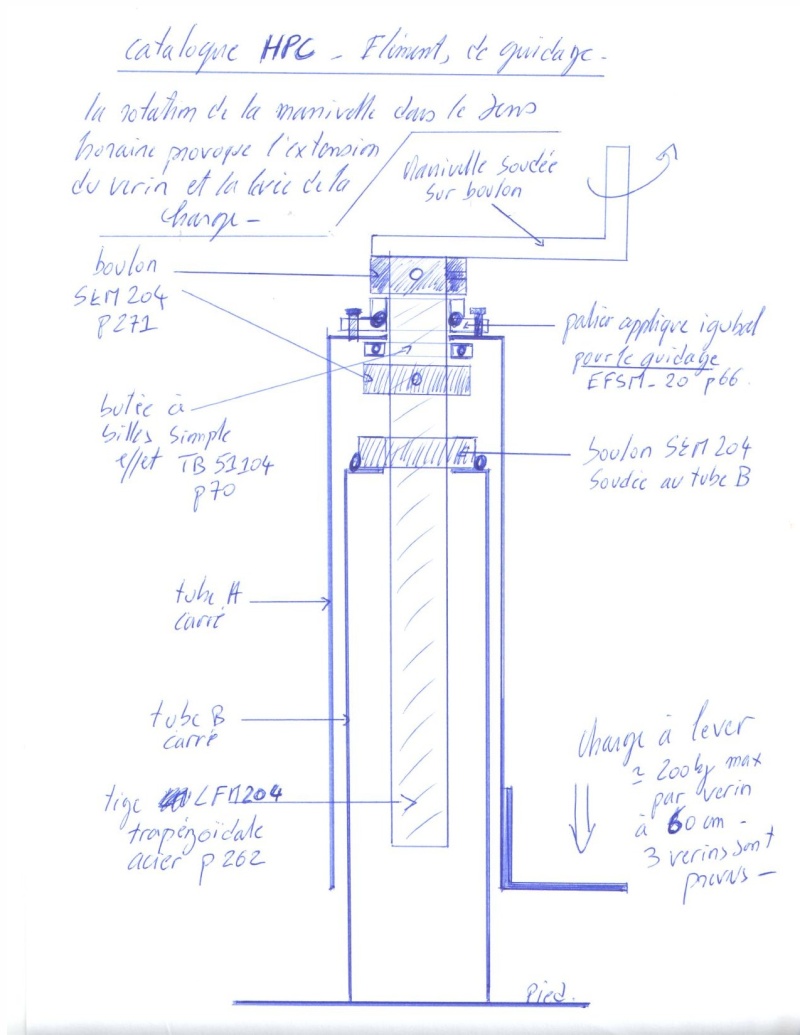

Je ne suis pas du tout du métier, mais je suis un peu bricoleur et souhaiterais réaliser (pour un coût pas trop élevé) trois vérins à vis trapézoïdale pour soulever une charge de maximum 400kg à 60cm pour glisser une remorque par dessous et placer ainsi la charge sur la remorque.
Pouvez vous me dire ce que vous pensez de mon schéma de principe?
Pour l'instant l'échelle n'est pas du tout respectée. J'ai utilisé le catalogue HPC pour la founiture des différents éléments. Mon montage vous semble-t-il cohérent? L'utilisation de roulements à billes vous semble-t-elle indiquée? Les pièces que je compte utiliser vous semblent-elles appropriées?

Si vous avez des conseils particuliers concernant la conception ou la fabrication, je suis preneur!

Niveau dessin, tes représentations de composants sont presque normalisées c'est bien !
par contre jamais au stylo... pour les modifications et pour corriger les erreurs![Wink](https://2img.net/i/fa/i/smiles/icon_wink.gif)
Les roulements c'est bien !
Par contre c'est pas "boulon" mais écrou
Tige filetée en P262 ? acier galva ? quel filetage ? pour moi pas assez résistant pour 200Kg, à voir aussi l'écrou.
Goupille pour lier écrou / tige filetée ?
Une seule goupille ça va être juste pour l'écrou qui supportera les 200Kg.
Il faut aussi un roulement de même diamètre que l'écrou
Il faudrait un bras de levier + long pour la manette.
Tu peux me donner tes cotes (L l diam. etc...) pour voir ce que ça rend sur SWD ?

je pense utiliser une tige trapézoïdale acier mi-dur XC38 "fabrication par roulage" d'aprés le catalogue et un diamètre de 20 mm me semblait suffisant et même un peu gros. Le pas serait de 4mm. Tu penses qu'il faudrait un diamètre plus important?

Effectivement je ne sais pas comment lier efficacement les écrous à la tige fileté: percer l'écrou et la tige et mettre un boulon/écou ou une goupille ou bien faire plusieurs trous dans l'écrou faire un filetage et mettre des boulons d'arrêt serrés sur la tige. En percant la tige on crée une fragilité?

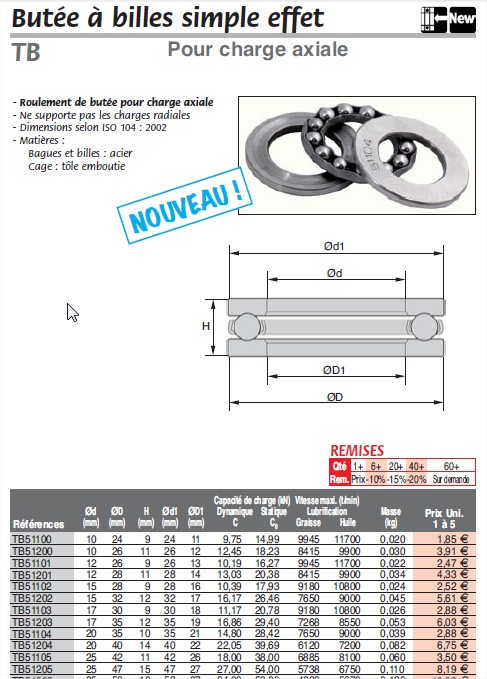

Pour les roulements, voici ce que je pensais utiliser:
![Aide pour fabrication d'un vérin à vis trapézoïdale Buta_a10](https://i.servimg.com/u/f31/17/81/13/81/buta_a10.jpg)
![Aide pour fabrication d'un vérin à vis trapézoïdale Palier10](https://i.servimg.com/u/f31/17/81/13/81/palier10.jpg)
Pour les cotes, je pensais utiliser une tige de 1000mm sur un diamètre de 20mm ceci me semblait suffisant. elle serait placée dans un emboitement de 2 tubes carrés de 80 à 100 mm de côté (ceci reste à définir avec la longueur des tubes) pour obtenir au final une course au minimum de 600mm. Si la course est de 600mm il va rester au final 400mm de tube emboité ce qui me semble suffisant pour assurer la stabilité. Les trois vérins agiront ensemble pour assurer l'horizontalité de la charge.
