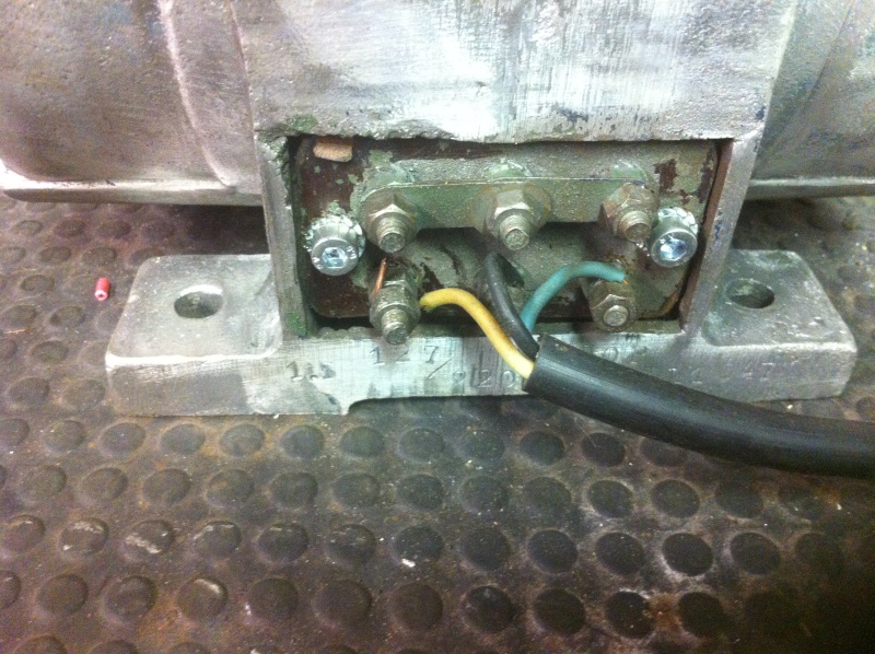

Moteur 127/220V tri 1.5A 50P TL 1047
Poulies partie haute et premier couac support poulie fendue en partie basse (fonte)

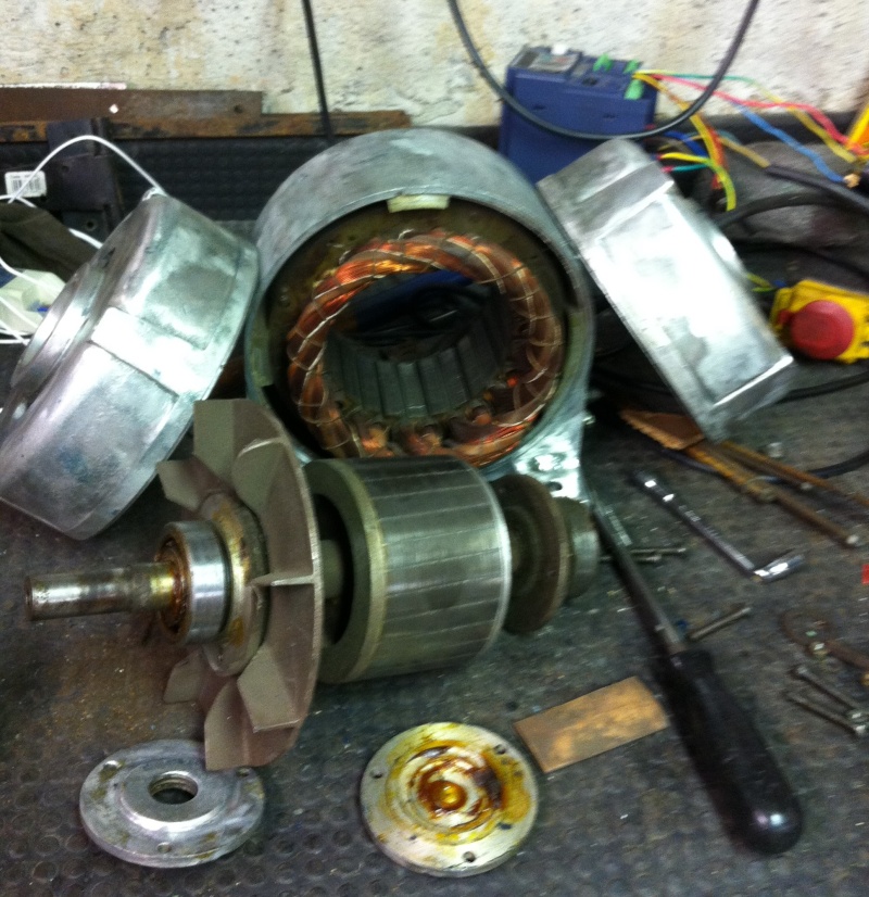

Poupée fixe
tour a metaux junior Img_0621
tour a metaux junior Img_0622
tour a metaux junior Img_0623
tour a metaux junior Img_0624
tour a metaux junior Img_0625
démontée et décape

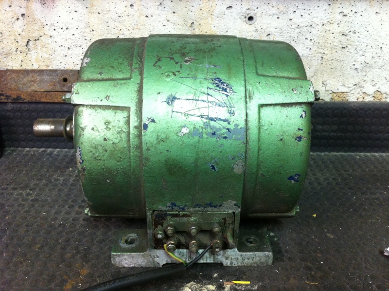

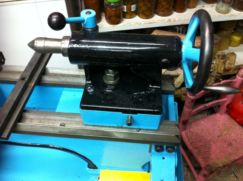

Poupée mobile
déjà un très gros déblocage a faire car pointe sèche et vis bien grippée. gros moyen utilise avec le bon vieux WD40 et  un clac et la vis sans tourne. je me dit nickel sauf que lorsque je dévisse, dévisse elle sort entière et la colère une casse. affraid  affraid  affraid

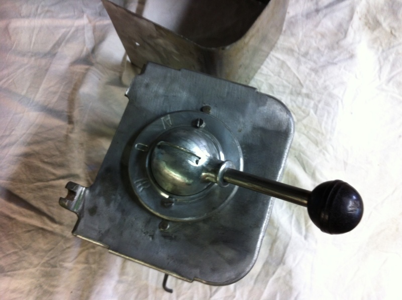

démontage des vis mère et filetage et c'est la que je me rends compte qu'il manque des pièces pour le système de filetage quoi je ne sais pas des pignons c'est sur mais pour le reste scratch scratch scratch
cote poulie
tour a metaux junior Img_0633
cote poupée fixe
tour a metaux junior Img_0634

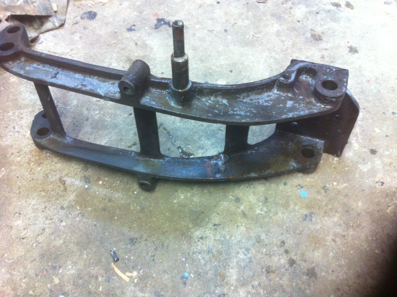

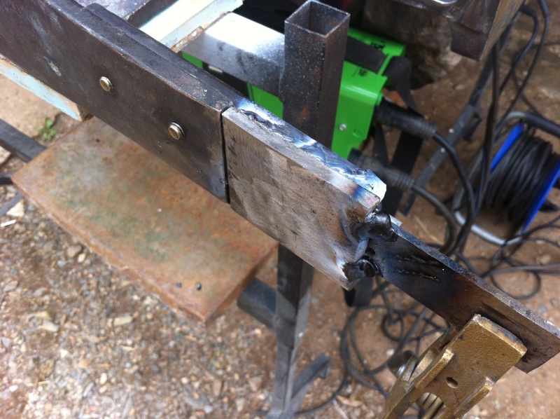

bon encore un souci le support des vis mère et filetage déjà soude a cassé lors du dévissage et axe des poulies de la vis mère tordu allez il va suivre son copain le support de poulie  partie haute chez le soudeur car je ne sais pas souder la fonte.
tour a metaux junior Img_0638
allez je m'attaque a la réparation du pieds aussi en fonte bien. alors réfléchissons comment résoudre ce problème. scratch scratch scratch
le plan d'attaque
perçage puis taraudage du pieds, perçage d'une pièces d'acier puis assemblage des deux. soudage d'un cornière sur la pièce d'acier baguette 2.5 et un gros bruit de  pétard et une odeur de court-circuit bon dieu le poste qui a rendu l'âme après 5 ans de bon et loyaux service. du coup sélection d'un nouveau un peu plus costaud qui est arrivé dans l'équipe.
de ce fait j'en ai oublié les photos.
perçage et taraudage
tour a metaux junior Img_0636
soudure avec mon petit inverter
tour a metaux junior Img_0637

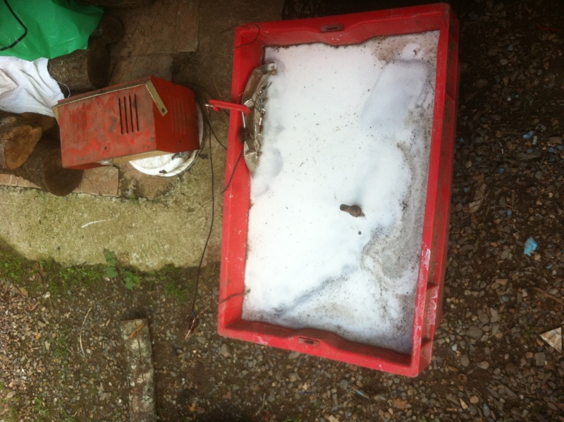

mise de l'apprêt des pièces décapées
socle coté poupée fixe
tour a metaux junior Img_0639
pieds coté poupée mobile répare
tour a metaux junior Img_0714
bac de récupération et porte pied poupée fixe
tour a metaux junior Img_0715
le reste banc, chariot, tourelle etc.... avec la Peugeot GT10 en restau
tour a metaux junior Img_0640
tour a metaux junior Img_0641
attention maintenant le port des lunette est obligatoire. lunettes  lunettes  lunettes
je décline toutes responsabilité pour brulure grave des yeux

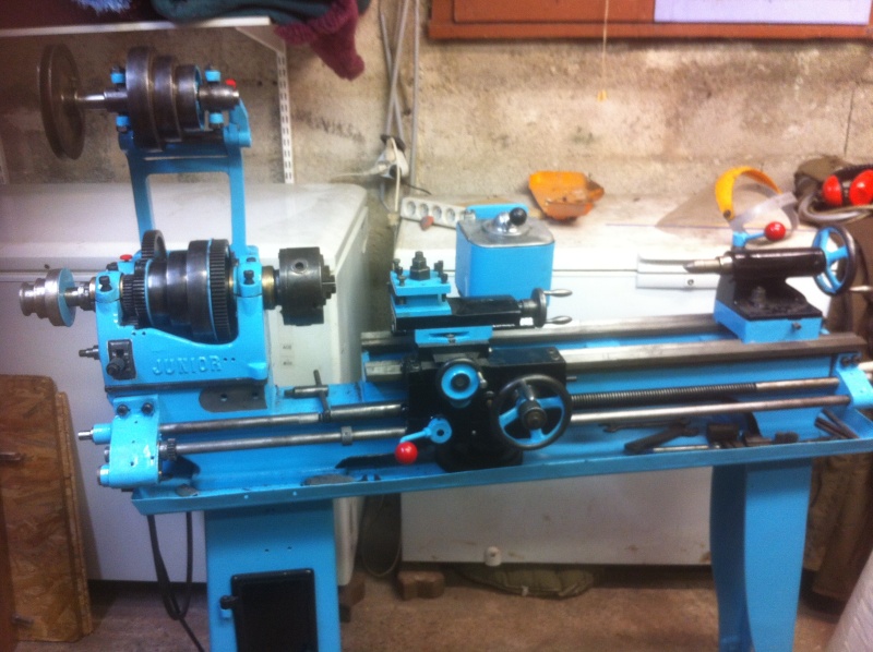

bon voici quelques photos du remontage.
vues d'ensemble
tour a metaux junior Img_0710
tour a metaux junior Img_0711
tour a metaux junior Img_0712
le chariot et la tourelle
tour a metaux junior Img_0713
autres vues d'ensemble
tour a metaux junior Img_0716
le caisson et sa porte
tour a metaux junior Img_0717
le chariot et la tourelle fini
tour a metaux junior Img_0718
poupée mobile
tour a metaux junior Img_0719
tour au 3/4 fini de remonté car il me manque le support de poulies haute, le support des deux vis (mère et filetage) car chez un soudeur partit en vacances, grrr omer

aujourd'hui je m'attaque au moteur et l'interrupteur

voici quelques photos du moteur et commutateur.
le commutateur un peu vieillot mais j'aime beaucoup sont style je crois que je vais le garder pour AV/0/AR

le voila nettoyer je crois que je vais le polir pour qu'il brille.
tour a metaux junior Img_0728
tour a metaux junior Img_0729
la le moteur ouvert pour un bon nettoyage car avec les années de la poussière, même de la terre???? se sont incruste.
en même temps j'en ai profité pour rengraisser les roulements qui sont en bon état et réfection du bornier.

le voila remonté et plus qu' a polir
tour a metaux junior Img_0733
voila pour la disons partie électrique.
aujourd'hui récupération de mes pièces partie au soudage et là le soudeur me dit "ben elles sont devant la porte depuis que nous sommes en vacances" et la stupeur affraid affraid
elles sont restées sous la pluie donc toutes rouillé je suis vert. le truc c'est pas qu'elles soient rouille mais plutôt que j'aurais pu remonté mon petit junior et faire des copeaux
la suite demain

Pas de top pour tes pièces à souder.

après avoir récupéré mes pièces soudées un bon coup de nettoyage s'imposait, du coup passage au bac a électrolyse du porte poulies et pas le porte vis mère et vis filetage car il y a les paliers en bronze et je ne sais pas la réaction avec l'électrolyse du coup passage a la brosse métallique.
les pièces récupères le jour même
tour a metaux junior Img_0740
tour a metaux junior Img_0741
passage au bain pendant 5H
tour a metaux junior Img_0742
après sont traitement
tour a metaux junior Img_0743
voila le tour fini et les dernières pièces peinte et montées.
tour a metaux junior Img_0747
tour a metaux junior Img_0745
voila il me manque plus qu'a détordre l'axe d'avance du chariot
tour a metaux junior Img_0746
maintenant il faut trouvé une courroie plate correspondante ainsi que des outils.

Joli travail, félicitations

Edit : pas cool pour les pièces ressoudées, c'est bien fait au moins ?
