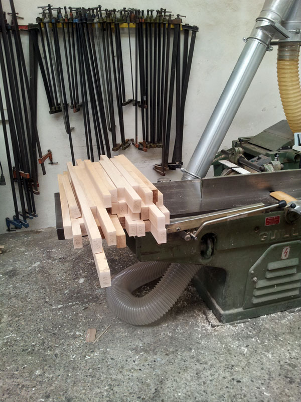

Une fois tous le tasseaux déligné puis tronçonnés avec surcôte, toujours à la scie à format, je vais pouvoir commencer le corroyage. Dégau pour commencer.
![Des tréteaux bas pour l'atelier. Treteaux_006](https://2img.net/h/ulx238.free.fr/Menuiserie/Treteaux/Treteaux_006.jpg)
Ça ne parait pas, mais avec 4 paires à faire (deux petits pour moi et deux grands pour l'atelier); il y avait quand même du monde...
![Des tréteaux bas pour l'atelier. Treteaux_007](https://2img.net/h/ulx238.free.fr/Menuiserie/Treteaux/Treteaux_007.jpg)
Un petit peu de temps plus tard - assez rapide d'ailleur - avec ces machines, c'est bien moins compliqué qu'avec mes petites; il faut juste de la méthode et de l'organisation le corroyage est fini.
![Des tréteaux bas pour l'atelier. Treteaux_008](https://2img.net/h/ulx238.free.fr/Menuiserie/Treteaux/Treteaux_008.jpg)

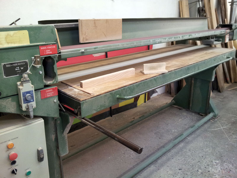

Allez! On ne perd pas de temps. Zou! direction la mise à format précise.
![Des tréteaux bas pour l'atelier. Treteaux_009](https://2img.net/h/ulx238.free.fr/Menuiserie/Treteaux/Treteaux_009.jpg)

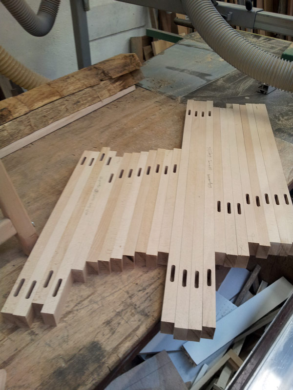

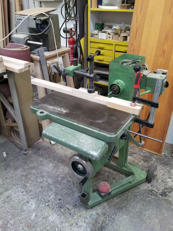

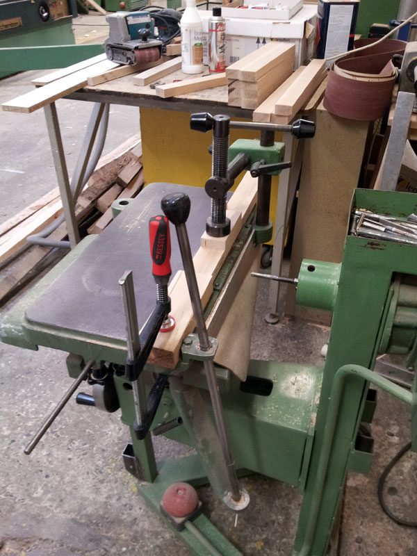

Puis usinage des mortaises. Vous savez peut être que j'ai une vieille mortaiseuse Kity dans mon grenier et que je ne comptais pas la restaurer et la motoriser pour la remettre en route. Après pas mal d'utilisation de celle que nous voyons là, je me pose vraiment la question... Franchement, c'est pas mal. Deux ou trois réglages assez faciles à faire et après... qu'est-ce que cela va vite!
A cette occasion, mon maître de stage m'avais proposé d'en profiter pour essayer une mortaiseuse à chaîne. J'étais super tenté de dire oui afin d'augmenter mon panel d’expérience, mais il nous fallait changer de lieu pour ça et vu que j'étais très proche de la fin de mon stage, j'ai préféré faire avec celle à mèche par peur de ne pas avoir le temps de finir tout ce que je voulais faire avant la fin. J’espère que l'occasion se représentera...
![Des tréteaux bas pour l'atelier. Treteaux_010](https://2img.net/h/ulx238.free.fr/Menuiserie/Treteaux/Treteaux_010.jpg)
![Des tréteaux bas pour l'atelier. Treteaux_011](https://2img.net/h/ulx238.free.fr/Menuiserie/Treteaux/Treteaux_011.jpg)
Bref, les mortaise avancent (enfin, l'usinage je veux dire...
![Des tréteaux bas pour l'atelier. Treteaux_012](https://2img.net/h/ulx238.free.fr/Menuiserie/Treteaux/Treteaux_012.jpg)

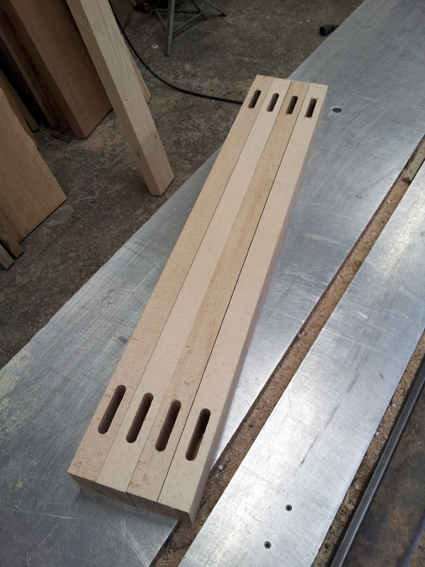

Et c'est en voyant le nombre à faire que je comprends la productivité de ce type de machine...
![Des tréteaux bas pour l'atelier. Treteaux_013](https://2img.net/h/ulx238.free.fr/Menuiserie/Treteaux/Treteaux_013.jpg)
... en effet, j'ai fais toute la série en moins d'une heure... A la maison, je ne vous dis pas le temps que cela m'aurait pris... Je vais vraiment réfléchir à remettre ma petite Kity en route...

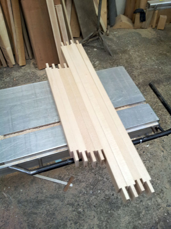

OK. C'est bien beau ces mortaises mais sans tenons, c'est aussi utile que le H d'Hawaï. Donc installation du chariot à tenonner sur la toupie ainsi que des disques du même nom. Double outil, je ferai donc les tenons complets en une seule passe. Rhhhhaaaaaaaa!!!!! C'est booonnn ça!!!
![Des tréteaux bas pour l'atelier. Treteaux_014](https://2img.net/h/ulx238.free.fr/Menuiserie/Treteaux/Treteaux_014.jpg)
Oh! Oui c'est bon!!!!
![Des tréteaux bas pour l'atelier. Treteaux_015](https://2img.net/h/ulx238.free.fr/Menuiserie/Treteaux/Treteaux_015.jpg)

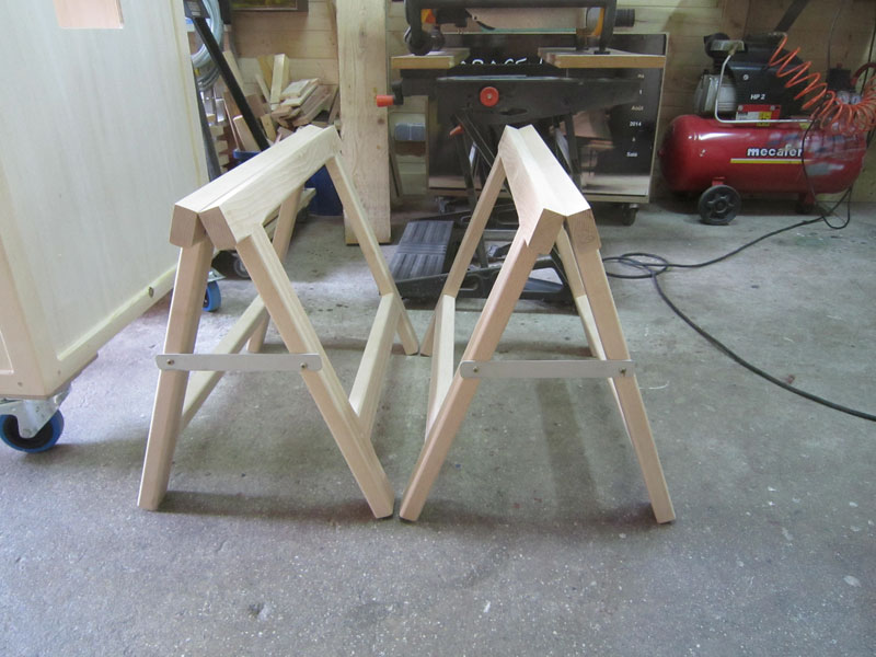

Tous est prêt ou presque. Alors je fais quoi? J'équarrie les mortaises ou j'arrondi les tenons? Plus beaucoup de temps, alors je fais pragmatique. J'arrondie. Ça va vraiment plus vite!

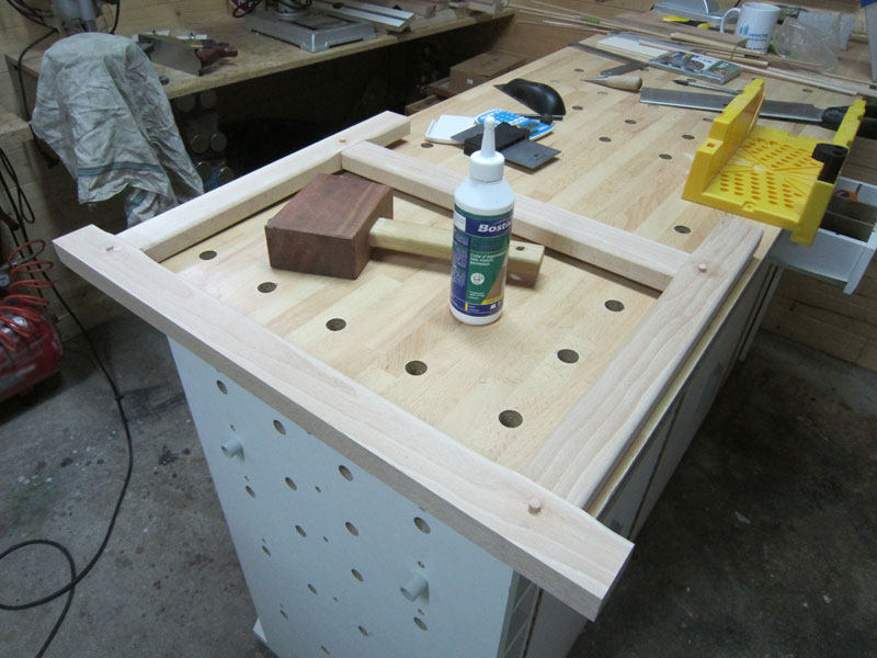

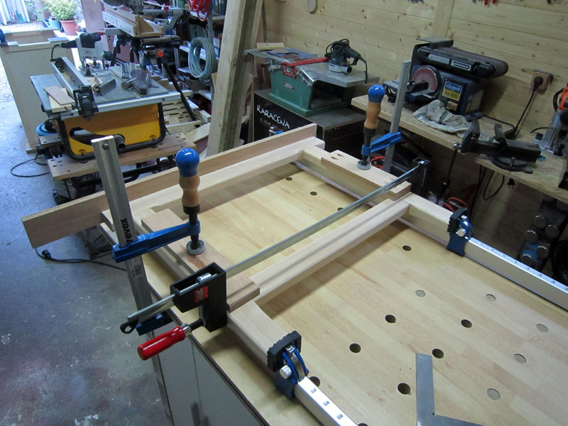

Commençons donc par le collage. Pas grand chose à dire, c'est du classique. De la colle à prise lente, des serre-joints, mes bébés dormants que j'aime vraiment bien et de la patience.
![Des tréteaux bas pour l'atelier. Treteaux_017](https://2img.net/h/ulx238.free.fr/Menuiserie/Treteaux/Treteaux_017.jpg)
![Des tréteaux bas pour l'atelier. Treteaux_018](https://2img.net/h/ulx238.free.fr/Menuiserie/Treteaux/Treteaux_018.jpg)
Pour la patience, c'était facile. J'ai en effet repris le boulot dès le lendemain de mon stage. J'en faisais donc un le matin et un le soir.
Pour les renforcer - et surtout pour me faire plaisir - j'ai décidé d'ajouter des chevilles. Honnêtement avec l'ajustement des tenons/mortaise et le collage, c'était très luxueux. En même temps, c'est super rapide à faire pis psychologiquement on se dit que c'est plus solide, pis c'est joli, pis merd', j'en avais envie, quoi!
![Des tréteaux bas pour l'atelier. Treteaux_019](https://2img.net/h/ulx238.free.fr/Menuiserie/Treteaux/Treteaux_019.jpg)
![Des tréteaux bas pour l'atelier. Treteaux_020](https://2img.net/h/ulx238.free.fr/Menuiserie/Treteaux/Treteaux_020.jpg)
![Des tréteaux bas pour l'atelier. Treteaux_021](https://2img.net/h/ulx238.free.fr/Menuiserie/Treteaux/Treteaux_021.jpg)
Les collages se succèdent les uns aux autres.
![Des tréteaux bas pour l'atelier. Treteaux_022](https://2img.net/h/ulx238.free.fr/Menuiserie/Treteaux/Treteaux_022.jpg)

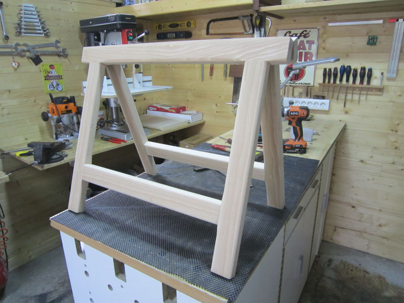

Jusqu'à obtenir quatre pièces de ce type:
![Des tréteaux bas pour l'atelier. Treteaux_023](https://2img.net/h/ulx238.free.fr/Menuiserie/Treteaux/Treteaux_023.jpg)
Sur cette photo, en bas à droite, on voit bien les conséquence de ce que je racontais plus haut. Puisse cette narration servir à quelqu'un un jour... Croyez moi, des fois, vouloir aller très vite c'est aller trop vite...

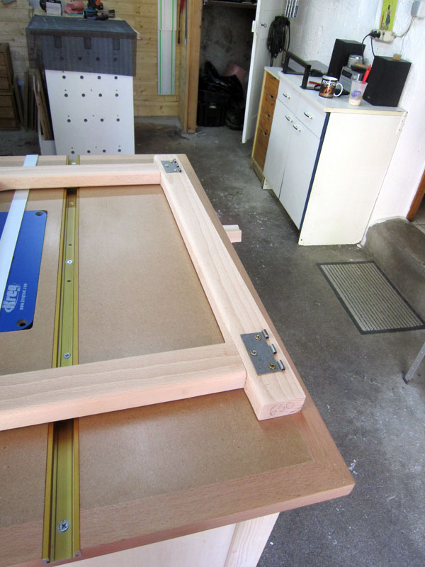

Il est temps d'assembler les deux couples.
![Des tréteaux bas pour l'atelier. Treteaux_024](https://2img.net/h/ulx238.free.fr/Menuiserie/Treteaux/Treteaux_024.jpg)
Ça ne se voit pas très bien mais j'ai choisi de mettre les charnières (récupération) de manière à ce qu'elle ne dépasse pas sur le dessus afin de ne pas risquer de meurtrir ce qui sera poser dessus. Vu d'un petit poil plus près:
![Des tréteaux bas pour l'atelier. Treteaux_025](https://2img.net/h/ulx238.free.fr/Menuiserie/Treteaux/Treteaux_025.jpg)
Et d'un gros poil plus près:
![Des tréteaux bas pour l'atelier. Treteaux_026](https://2img.net/h/ulx238.free.fr/Menuiserie/Treteaux/Treteaux_026.jpg)
Bien sur cela ne simplifie pas la pose mais je pense que cela en vaut la peine, vu ce à quoi ils sont destiné. Cette pose implique que l'on ne peut pas poser les deux moitiés l'une en face de l'autre, à plat, visser les charnières et refermer. Alors voilà comment je m'en suis sorti.
Pour commencer, traçage et pointage d'une des 3 vis. Il est important d'être symétrique sur toutes les pièces, bien sur.
![Des tréteaux bas pour l'atelier. Treteaux_027](https://2img.net/h/ulx238.free.fr/Menuiserie/Treteaux/Treteaux_027.jpg)

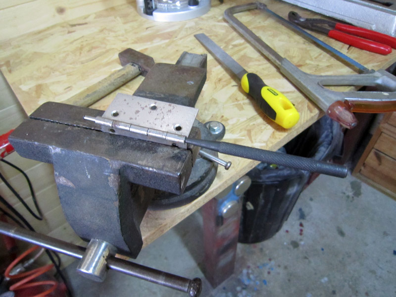

Pour pouvoir ête posée, je dois désolidariser la charnière. Un tourne vis, même en Tom Pouce ne passerait pas sinon. Alors c'est parti. Coupe du rivet d'un coté:
![Des tréteaux bas pour l'atelier. Treteaux_028](https://2img.net/h/ulx238.free.fr/Menuiserie/Treteaux/Treteaux_028.jpg)
Retrait de l'axe avec un chasse pinte et une pince.
![Des tréteaux bas pour l'atelier. Treteaux_029](https://2img.net/h/ulx238.free.fr/Menuiserie/Treteaux/Treteaux_029.jpg)
Ayé:
![Des tréteaux bas pour l'atelier. Treteaux_030](https://2img.net/h/ulx238.free.fr/Menuiserie/Treteaux/Treteaux_030.jpg)

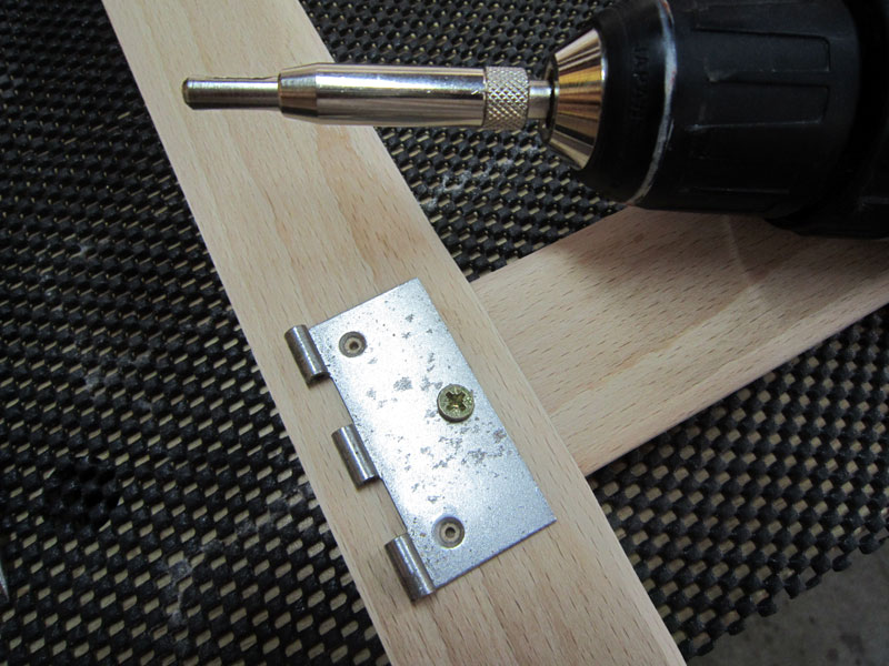

Mise en place de la première vis avec la charnière bien d’équerre:
![Des tréteaux bas pour l'atelier. Treteaux_031](https://2img.net/h/ulx238.free.fr/Menuiserie/Treteaux/Treteaux_031.jpg)
Repérage des deux autres avec un foret centreur. Juste une emprunte. Pas la peine d'en faire trop.
![Des tréteaux bas pour l'atelier. Treteaux_032](https://2img.net/h/ulx238.free.fr/Menuiserie/Treteaux/Treteaux_032.jpg)
Après, bin, c'est con à dire mais il n'y a plus qu'à visser.![Very Happy](https://2img.net/i/fa/i/smiles/icon_biggrin.png)
![Des tréteaux bas pour l'atelier. Treteaux_033](https://2img.net/h/ulx238.free.fr/Menuiserie/Treteaux/Treteaux_033.jpg)
Après avoir fais la même chose sur l'autre moitié (Non! Sans déconner....
) il n'y a plus qu'à remettre l'axe de la charnière pour refermer et j'obtiens ce que je montre sur la première photo de ce message.

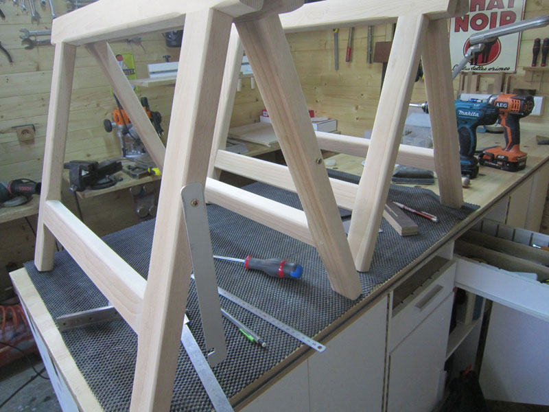

La suite est simple. Il s'agit de faire un truc amovible pour bloquer le tréteaux en position ouverte. C'est hallucinant le nombre de truc que je dis que vous savez déjà....
Pour ça, j'ai utilisé un bout de plat d'aluminium qui me restait de je ne sais plus quel bricolage. Ce n'est pas forcement le plus esthétique mais j'avais ça en stock et il ne s'agit que de tréteaux pour l'atelier...
Alors pour commencer, je perce à 4 d'un coté.
![Des tréteaux bas pour l'atelier. Treteaux_034](https://2img.net/h/ulx238.free.fr/Menuiserie/Treteaux/Treteaux_034.jpg)
Puis je pose deux vis de manière symétrique dont l'une prend la barre d'alu. Je repère sur cette dernière la position de la seconde vis, je démonte, je donne un coup de disqueuse, je remonte, et zou, l'affaire est dans le sac. Fastoche.
![Des tréteaux bas pour l'atelier. Treteaux_035](https://2img.net/h/ulx238.free.fr/Menuiserie/Treteaux/Treteaux_035.jpg)
![Des tréteaux bas pour l'atelier. Treteaux_036](https://2img.net/h/ulx238.free.fr/Menuiserie/Treteaux/Treteaux_036.jpg)
Je les ai placé de manière à ce que quand les tréteaux seront pliés ces barres ne gênent pas. (Quand je vous disais qu'il m'arrivait de réfléchir...![Smile](https://2img.net/i/fa/i/smiles/icon_smile.gif)
![Des tréteaux bas pour l'atelier. Treteaux_037](https://2img.net/h/ulx238.free.fr/Menuiserie/Treteaux/Treteaux_037.jpg)
Voilà les deux sont fait:
![Des tréteaux bas pour l'atelier. Treteaux_038](https://2img.net/h/ulx238.free.fr/Menuiserie/Treteaux/Treteaux_038.jpg)
bien sur tout cela génère un angle à la con sur le dessus, angle qu'il me faudra rectifier afin de ne par meurtrir ce qui sera posé dessus.
@ suivre, mais pas avant demain. Il est l'heure d'aller au miam miam.![Smile](https://2img.net/i/fa/i/smiles/icon_smile.gif)
Ayé:

Personnellement, sur les miens j'ai donné cette forme aux traverses du haut:ded238 a écrit:...bien sur tout cela génère un angle à la con sur le dessus, angle qu'il me faudra rectifier afin de ne par meurtrir ce qui sera posé dessus...
![Des tréteaux bas pour l'atelier. Tratau13](https://i.servimg.com/u/f40/16/50/61/19/tratau13.jpg)
Pourquoi ne pas avoir fait cette opération à la scie à format?ded238 a écrit:
Pour commencer refente à la circulaire du centre. Si, si, je vous assure, les arbres ne poussent pas avec des règles et des serre-joints intégrés...

Je disais donc qu'il me faudrait rectifier l'angle à la con généré par l'ouverture des tréteaux. Pour ça, je les ai simplement ouvert et après avoir bien sur bloqué la barre de maintient, je les ai passé à la dégau.
![Des tréteaux bas pour l'atelier. Treteaux_039](https://2img.net/h/ulx238.free.fr/Menuiserie/Treteaux/Treteaux_039.jpg)
Là, il convenait de faire extrêmement attention. En effet, il est bien sur impossible d'utiliser le capot de protection des fers. Mais vu que je les tenais par la traverses basse (placée en haut puis qu’à l'envers, en étant prudent et calme, en vérifiant que rien ne dépassait sur mon habillage qui risquait de se prendre dans les fer et en me tenant à une disatnce correct de la machine, j'ai considérablement limité - voir annulé - le risque.
Le premier est fait.
![Des tréteaux bas pour l'atelier. Treteaux_040](https://2img.net/h/ulx238.free.fr/Menuiserie/Treteaux/Treteaux_040.jpg)
La traditionnelle petite comparaison:
![Des tréteaux bas pour l'atelier. Treteaux_041](https://2img.net/h/ulx238.free.fr/Menuiserie/Treteaux/Treteaux_041.jpg)
Pour fignoler le tout et dans le but de protéger ce que je poserai dessus ainsi que mes petites mimines lors des manipulations, j'ai cassé les arrêtes saillantes à la cale à poncer.
![Des tréteaux bas pour l'atelier. Treteaux_042](https://2img.net/h/ulx238.free.fr/Menuiserie/Treteaux/Treteaux_042.jpg)

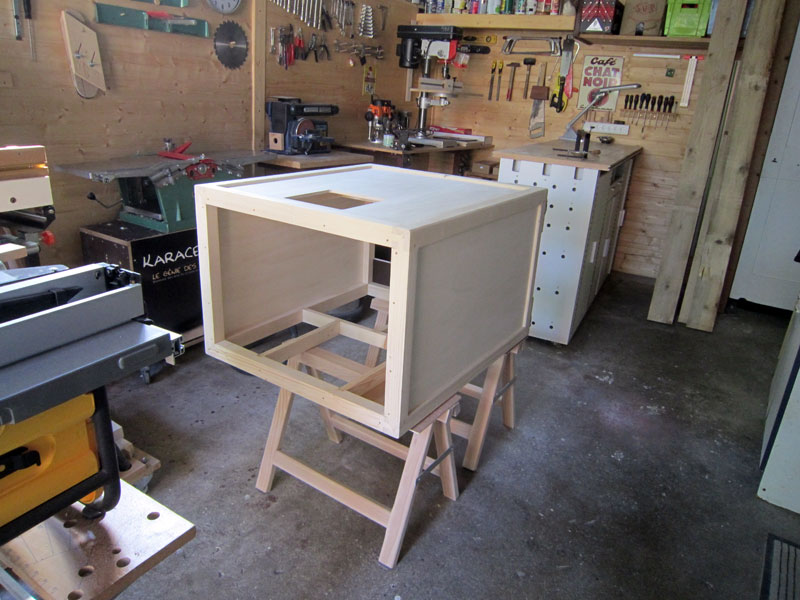

Voilà. Ils sont fin prêts et vont immédiatement prendre du service avec ce que j'avais à faire sur ma table de déf. Voici donc ce que ça donne:
![Des tréteaux bas pour l'atelier. Treteaux_043](https://2img.net/h/ulx238.free.fr/Menuiserie/Treteaux/Treteaux_043.jpg)
![Des tréteaux bas pour l'atelier. Treteaux_044](https://2img.net/h/ulx238.free.fr/Menuiserie/Treteaux/Treteaux_044.jpg)
Je suis content d'avoir fait cela car cela donne pour ce genre de cas assez fréquent une position de travail très confortable:
![Des tréteaux bas pour l'atelier. Treteaux_045](https://2img.net/h/ulx238.free.fr/Menuiserie/Treteaux/Treteaux_045.jpg)

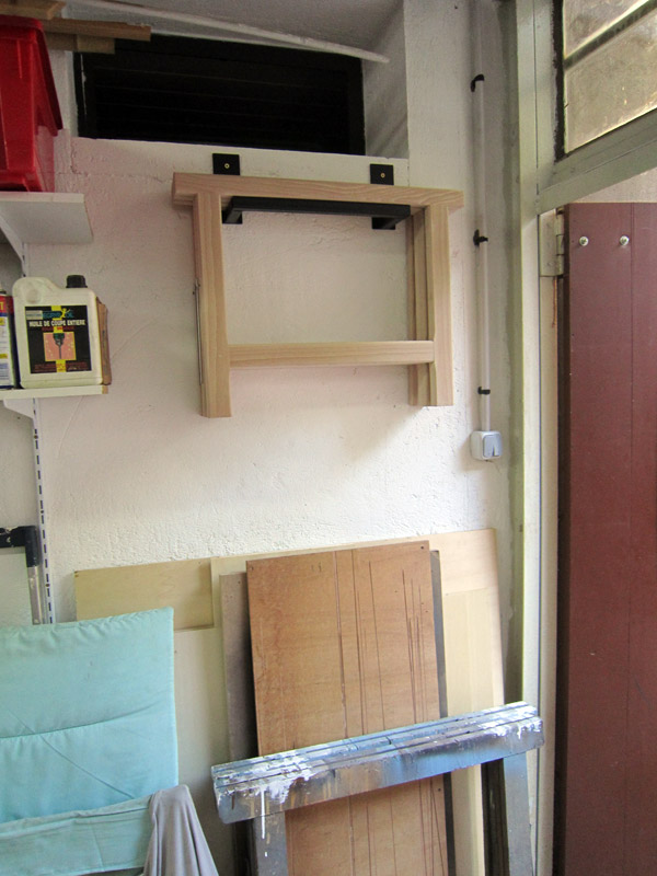

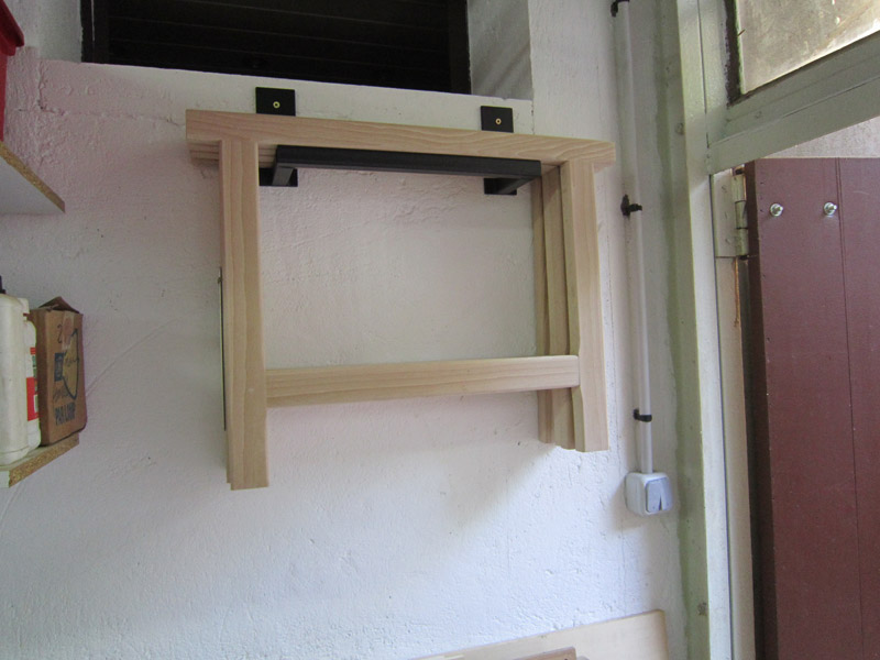

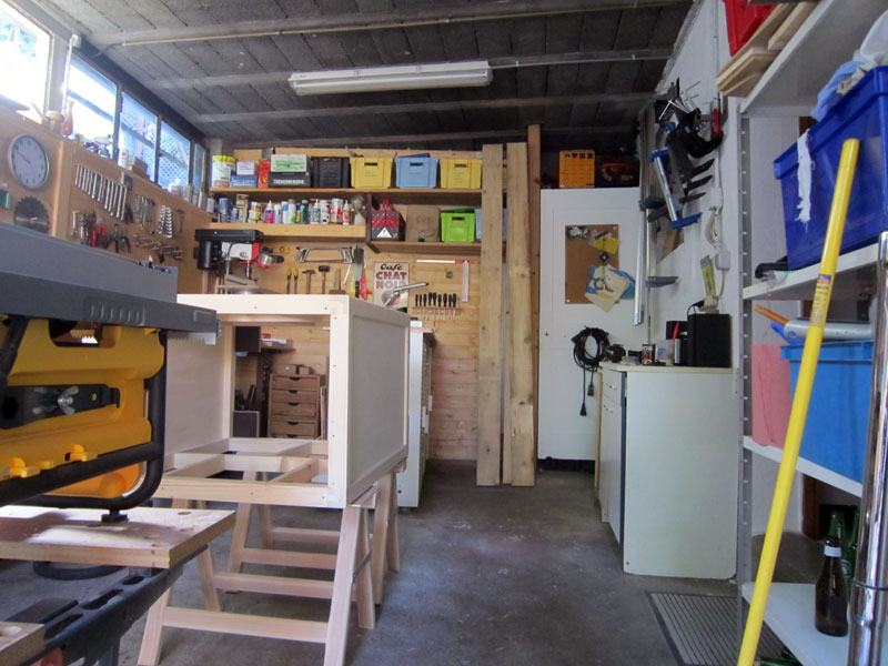

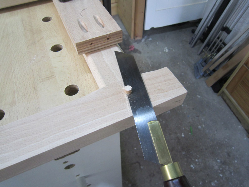

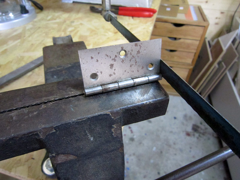

Pour finir le boulot, il ne me restait plus qu'à leur trouver une place pour les ranger. Il y a déjà pas mal de bor...el dans mon petit atelier en devenir. Ce sera don sur le dernier petit coin de mur qui me restait vide:
![Des tréteaux bas pour l'atelier. Treteaux_046](https://2img.net/h/ulx238.free.fr/Menuiserie/Treteaux/Treteaux_046.jpg)
![Des tréteaux bas pour l'atelier. Treteaux_047](https://2img.net/h/ulx238.free.fr/Menuiserie/Treteaux/Treteaux_047.jpg)
