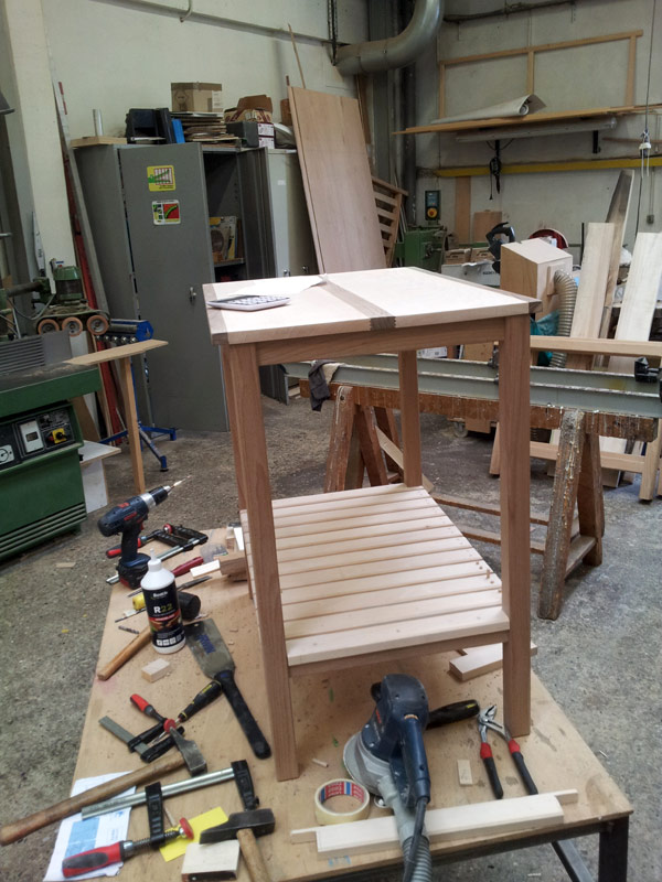

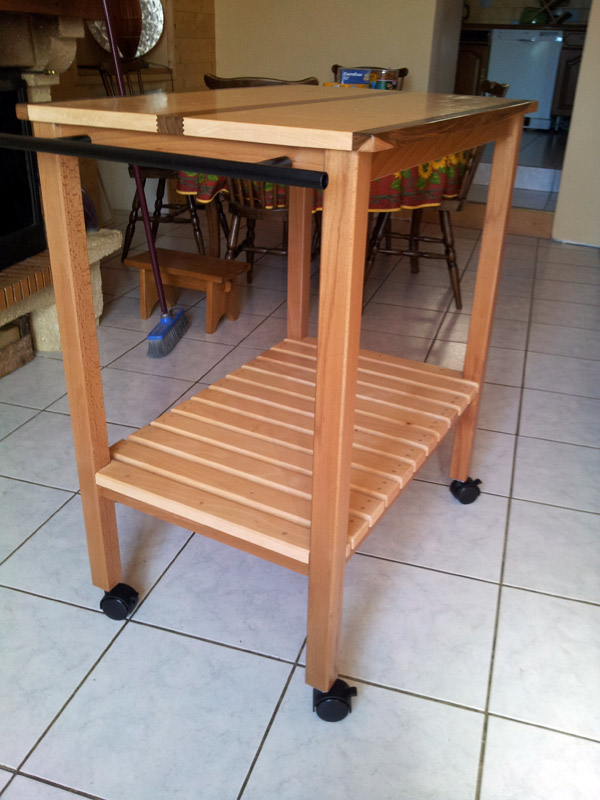

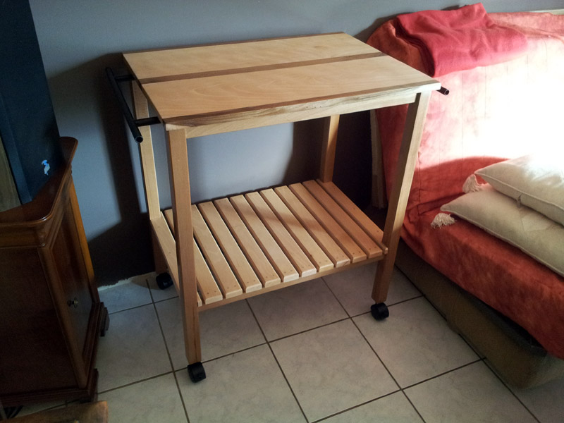

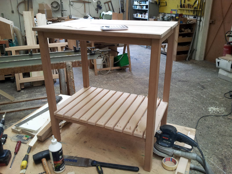

Mon choix s'est porté sur la réalisation d'une "petite" desserte. En effet cela me sera utile à la maison mais surtout, ça me permettait de mettre en application plusieurs techniques différentes de menuiserie - j'ai en effet orienté ce projet avec l'idée de pouvoir en utiliser un maximum de différentes.
Au programme: Création a main levé et en expresse d'un plan, prise en compte (relative) des contraintes, choix (relatif également) du bois, délignage, corroyage, mise à format précise, tenons/mortaise, bouvetage, rainures arrêtes pour fausse languette, chanfreins, collage avec des dormant et en respectant les angles, finition au pistolet, et bien sur, utilisation de toute les machines de l'atelier. Petite cerise sur le gâteau, j'ai ajouté des poignées en métal afin de commencer à avoir une initiation dans ce domaine (Si pour le bois j'ai tout fait moi même pour le métal, je n'en ai fais qu'une petite partie).

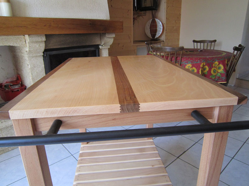

Le bois utilisé à été du hêtre pris dans 2 plateaux d'aspects différents afin d'avoir un contraste de couleur. Le foncé à servi à faire les montants et les traverses, le très clair à servi à confectionner le plateau supérieur ainsi que la tablette inférieur que j'ai voulu en lattes à claire voie chanfreinées et chevillé.
Le troisième bois utilisé à été du noyer que j'ai cherché le plus foncé possible afin de créer une sorte de motif sur le plateau supérieur. L'incrustation s'est fait au centre par bouvetage que j'ai voulu rendre visible car je trouvais que l'aspect en petites dents rendait très bien avec un contraste aussi prononcé et par fausse languette arrêtés sur les cotés afin de na pas alourdir l'ensemble (visuellement j'entends, bien sur). J'ai également (alors que j'aurais pu faire autrement) cherché à conserver quelques défauts du noyer en les plaçant à des endroits délibérément choisis afin de tenter de donner un peu plus d'âme à ce "meuble".
Bref, je crois que la présentation du projet et du pourquoi de ce projet sont fait. Je n'ai plus qu'à ajouter que je n'ai malheureusement pas fait de photo pendant le travail. Je ne peux donc que vous montrer le résultat final et juste quelques clichés pris à l'atelier vers la fin.
Alors voilà:
Lors de la fin du chevillage des lattes:
Et le bouvetage ainsi que les fausse languettes du noyer sur le hêtre.
Vous l'avez compris, je suis super content d'avoir fais cela, et cette servante est un plaisir à utiliser au quotidien.

bonjour André, j'aime beaucoup ta desserte, elle est classe!
je choix des essences est judicieux, elles se marient avec beaucoup d'harmonie.
l'idée de laisser quelque défauts apparents, pour donner au meuble un coté unique, me parle également.
j'ai en projet une desserte, moins élaborée que la tienne, donc j'aurai quelque questions pratiques:
- les dimensions de ta desserte, et cotes ( notamment la section des pieds et traverses )
- tu as chevillé les lattes, tu n'as pas peur que le bois travaille ?
- je ne me rend pas bien compte sur les photos, mais sur le plateau, la partie en hêtre clair est délignée puis recollée, ou il s'agit de plateau entier ?
si je me fis au dessin du bois, il est d'un seul tenant, si c'est le cas, ne craint tu pas que le bois travaille ?
bravo pour ton stage, et le choix courageux de changer de carrière pour vivre de ta passion.
je suis certain que tu en as les capacités
- Messages : 2316
Points : 3172
Re: Une desserte / servante.
Merci beaucoup Vincent.Vincent 38 a écrit:bonjour André, j'aime beaucoup ta desserte, elle est classe!
Très bonne idée. On aura droit à un post sur le forum?Vincent 38 a écrit:j'ai en projet une desserte
Elle n'est pas si élaborée que cela.Vincent 38 a écrit:moins élaborée que la tienne
Avec plaisir. Le forum sert à ça.Vincent 38 a écrit:donc j'aurai quelque questions pratiques:
En gros 750/500. Hauteur 800 hors roulettes. A adapter bien sur. Montants: 40/40 et traverses: 40/25Vincent 38 a écrit:- les dimensions de ta desserte, et cotes ( notamment la section des pieds et traverses )
Pour ça, j'ai rusé. J'ai collé un autocollant de la fonction publique en dessous. Avec ça, aucun risque qu'il ne travaille. Je blague, bien sur, que les fonctionnaires ici présents et que je respecte ne me jettent pas de pierres.... . Plus sérieusement, s'il veut travailler, il travaillera, quoi qu'on fasse, qu'il soit chevillé, vissé, pointé, collé, ou que sais-je encore. Ce bois est bien sec, et je n'ai retiré que le minimum lors qu corroyage. cela devra limiter le phénomène, je pense. Alors oui, certes, vissé cela le bloquerait surement plus et on pourrait même envisager un bouchonnage pour cacher les têtes de vis et faire croire à des chevilles, mais la déformation ne se produirait-elle pas ailleurs?Vincent 38 a écrit:- tu as chevillé les lattes, tu n'as pas peur que le bois travaille ?
Un plateau déparé en 2. Un peu plus de 200 de largeur. Là encore l'age du bois et son faible corroyage à joué. Selon mon maître de stage ce sera suffisant. Une photo pour mieux voir:Vincent 38 a écrit:- je ne me rend pas bien compte sur les photos, mais sur le plateau, la partie en hêtre clair est délignée puis recollée, ou il s'agit de plateau entier ? si je me fis au dessin du bois, il est d'un seul tenant, si c'est le cas, ne craint tu pas que le bois travaille ?
En espérant t'avoir répondu.
Cordialement.
