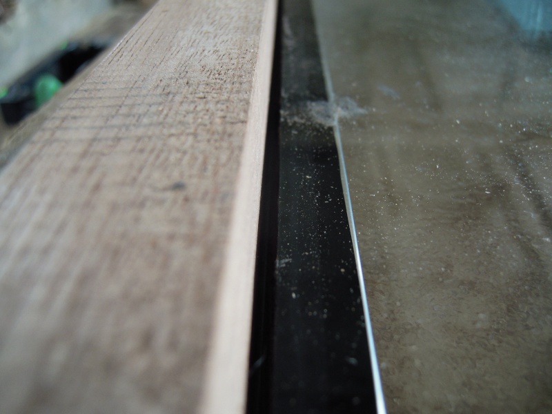

moi, j'aimerais voir le calage du vitrage
vue ce que je pense apercevoir, j'ai des craintes !

A quel niveau as-tu des craintes ?

au niveau des angles du vitrage !

Voici des photos du jeu disponible :
C'est vrai qu'à certains angles, ça ne fait pas top :
Mais c'est du au vitrage qui est très mal assemblé :
J'ai essayé de positionné au mieux sur mon gabarit.
