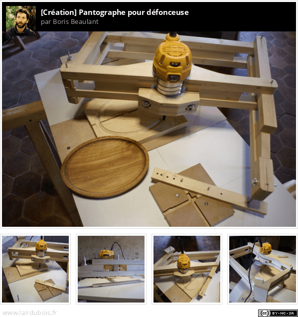

J'ai vu sur le net un autre système de table pour le pantographe que j'ai adapté à ma façon. Cette table permet en plus de faire des queues d'arondes ou divers tenons et mortaises.
La table sans les pieds. On peut voir que deux planches peuvent se mouvoir dans le sens X. La planche sous le pantographe est trop large, je vais devoir la diminuer d'un tiers de sa largeur.
J'ai ajouté un ressort derrière le pantographe qui permet d'alléger considérablement l'ensemble. Ce tendeur est réglable, car il est évident que quand je travaillerais avec le bras au milieu de la table, le poids n'est pas le même qu'en bout de table. Avec ce ressort, je peux soulever le bras très facilement.
Les planches mouvantes se serrent avec des ailettes. Il n'est pas necessaire de serrer ces ailettes très fort, un rien et plus rien ne bouge.
Un système de serrage vertical se trouve sous la première planche mouvante. Ici, elle se trouve à l'envers (erreur de montage)
Vue de l'arrière de la table où l'on voit le système de serraga vertical. Les planches seront retenues avec des doigts de fixation.
Tout les serrages seront fait avec des écrous à chasser.
Les doigts seront placé à peut près comme ceci sur la table, les deux qui se trouvent au centre sont prévus pour le serrage vertical.
Les pièces carrées sont prévues pour le dessous du serrage des doigts. Il suffira de mettre une même épaisseur en bois derrière le doigt pour compenser la hauteur de la pièce à usiner. Là aussi dans les carrés, un écrou à chassé sera inséré. Le serrage se fera avec des boulons M8.

J'ai continué un peu la table. J'ai donc fait les fixations des doigts de serrage avec des boulons M8 et des écrous à chasser. Je peux maintenant serrer des planches de diverses épaisseur et largeur.
Aussi, j'en ai mis deux pour les planches serrées de la même façon à la verticale.
La tablette du dessus est munie de quatres réglages. fabriqués avec de la tige filetée M8 et des écrous à chasser. Les cercles servent à régler la tablette en hauteur, les pièces à usiner passent en dessous de cette tablette et les "modèles" viendront au dessus. Ici la tablette est retourner de façon à ce que l'on puisse voir ce système de réglage.
La tablette est maintenant en place.
Détail sur l'un des quatre réglages.
On peut remarquer que le bras est fort près de la tablette, c'est là qu'il va y avoir l'un des changements.
Il va me faloir remonter ce bras, mais il doit rester horizontal. Pour ce faire, je vais ajouter une épaisseur sous le pied de la rotule du bras.
Aussi, je vais devoir abaisser la défonceuse, et là tout le système de fixation du moteur devra être transformé.
Je dois donc transformer le point 2 de la même façon que le point 1, de façon à ce que le moteur passe à travers tout.
En dessous, point 3, je dois remettre une pièce formée de même façon actuelle que le point 2.
J'ai eencore du pain sur la planche!

Hello!
Voilà, j'ai fait quelques photos de plus.
J'ai donc repris la fixation de la défonceuse, ce qui fait qu'elle est 20 mm plus bas qu'avant. Par contre j'ai rehaussé la base de 15 mm de façon à mettre le bras plus de niveau.
Ensuite, j'ai placé le pantographe à sa place finale dans mon atelier, après lui avoir ajouté ses quatre pattes.
On voit ici la machine entièrement montée.
Puis j'ai placé deux planchettes de bois pressé pour faire mes premiers essais. Je dois dire que les systèmes de serrages (doigts) sont extrêmement éfficaces.
Pour les mettre à l'équerre sur la machine, j'ai essayé de taper sur les planchettes avec un petit marteau. Et bien elles n'ont pas voulu bouger d'un pouce, il a fallu que je desserre le tout pour ce faire.
Mais, quand j'ai voulu régler la fraise au niveau de la table, j'ai constaté que j'avais oublié de mettre un martyr sous ma pièce, j'ai donc à nouveau dû tout desserrer pour arranger cet oubli.
Puis je me suis lancé à construire un semblant de gabarit qui servira à mes premiers essais avant de replacer la tablette de dessus. Le chiffre 2 qui se trouve au dessus de ce gabarit indique que c'est le deuxième essai que j'ai fait, le premier étant complètement raté.

Hello!
Samedi quand je suis allé chez Philippe, je suis revenu avec plein de petites lettres qu'il m'avait gravées sur de l'aluminium.
En voici l'une d'entre elle dont j'ai enlevé les bavures comme pour toutes les autres.
Elles sont faites sur un aluminium de 5 mm d'épaisseur à une profondeur de 3 mm.
Après les avoir toutes ébavurées, je les ai collées avec du double face sur une planchette de MDF de 5 mm d'épaisseur.
Puis j'ai coupé la planchette par bandes.
Ensuite, j'ai débité chaque lettre individuellement.
Puis j'ai poncé tout autour des lettres pour obtenir quelque chose de propre que je pourrais assembler dans ma "rampe" de guidage.
Le doigt du pantographe longera l'intérieur de ces lettres pour les sculpter (graver) deux fois plus petit sur un autre support.
Ici, la rampe de guidage avec mon nom.
Sur cette rampe, je dois encore fabriquer les cales qui viendront coincer les lettres l'une contre l'autre et les empêcher de bouger. Ces cales seront faites avec une pièce d'aluminium qui entrera comme les lettres dans la rampe de chaque côté, un trou fileté au centre de cette pièce recevra un boulon qui serrera une autre pièce d'aluminium au dessus de la première sur la rampe.
J'avais oublié de dire que j'ai collé aussi un plastique plat de 1 mm à l'intérieur des rails de la rampe, qui va servir plus à empêcher en partie les lettres de glisser trop vite sur les côtés, mais aussi pour rattraper un petit jeu qui restait entre les rails et les lettres.
Pendant quelques jours je ne travaillerais pas dans mon atelier. En effet, un membre m'a aimablement prêté les livres de cours de S.W 2008, pour que je les scanne. Cela va prendre un certain temps pour scanner toutes ces pages, en effet il y a trois livres et cela représente environ 1000 pages au total!
