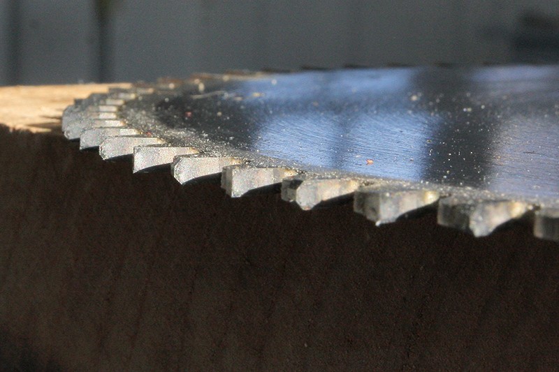

Ma question est toute simple,
Je voudrai couper de l'alu, j'ai déjà acheté une lame pour une autre
scie mais en diamètre plus petit qui était mentionnée " pour alu " et
elle avait ( je crois !! ) la particularité d'avoir des dents négatives,
est-ce la seule " chose " à regarder si on veut couper de l'alu ? ou
faut-il vraiment que ce soit bien indiqué ??

Salut Hervé 34,si j'ai bien retenu les différentes spécificités citées dans les posts concernant le sciage de l'alu,(lame à dentures négatives,voir une lame normale retournée,et nombre élevé de dents,pas une lame pantère à 12 dents),mais attend les conseils des experts qui eux sont surs d'eux et de leurs conseils,pas comme moi sur ce coup

Pour couper de l'alu comme ci dessous...
... Il faut utiliser une la dite "Heller", c'est effectivement une lame à denture négative, mais également de forme trapézoïdale/plate
Celle du bas sur cette image.
Avec cette lame je coupe sans problème de l'alu de 15mm d'épaisseur.

Je déconseille vivement de le faire dans de l'alu! Il y a un grand risque de voir les dents sauter!KOKO 57 a écrit:...voir une lame normale retournée...

bonjours HERVE
oui cella est bonne pour l'alu dentition HELLER coupe -

Si c'est celle la, c'est oui.
http://lestrouvaillesdesoso.surinternet.com/epages/box9303.sf/fr_FR/?ObjectPath=/Shops/box9303/Products/LSC2503080I
Voici la forme des dents:
C'est la même chose que ce que je t'ai montré ce matin.

Bonjour,à tous,
Merci Jpaul, et toutes mes excuses, car je n'avais pas " grossi " la
lame en vente et effectivement c'est la même lame que celle que
tu m'as montré !!
Bon, donc je part sur celle là !!
