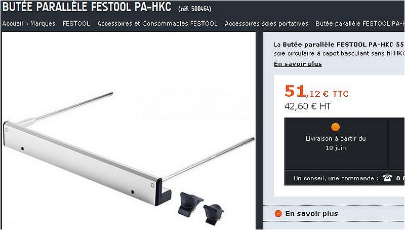

Possesseur d'une TS 55 depuis peu, j’avais à déligner des planches de 14x35 par 4,50 mètres de long.
Le faire à la règle FS 1600/2 + FS 800/2 ne me semblait pas être la bonne solution.
Le guide parallèle est plus indiqué, mais je n'ai pas cet accessoire sur cette scie.
Et vu le prix de cet accessoire Festools, environ 50 Euros, je m'en suis fait un, pour un coup beaucoup moindre.
Pour 2 €, 2 accessoires Festools pour TS 55. Guide_10
2 vis en M6 de 30 de long et 2 écrous à frapper.
Coût d'environ 1 euro.
1 tasseau en chêne de 400x50x24 venant de reste de cuisine récupéré à la jaille.
percé à 8mm pour le passages des barres de maintien. Et percée et taraudée pour les vis de maintien, en M6 .
2 barres de Ø8mm, celles de ma défonceuse.
2 bouts d'alu récupérée et coupées dans une barre de 40x4 par 1200. Je les ai, lorsqu'ils étaient serrés dans l'étau, tordus à coup de masse pour leurs donner la forme d'un pont.
1 ressort de traction que j'ai étiré pour en faire 2 ressorts de pression.
2 bouts de CP pour les molettes.
2 bouts de tube plastique, venant d'étui de canules d'endoscope, que ma chère et tendre m'a rapportée de son boulot. Pour surélever les molettes de serrage et contenir le ressort.
Ne pas oublier, un peu d'électricité pour faire marcher les machines et une pincée de jugeote pour actionner les mains via le cerveau.
