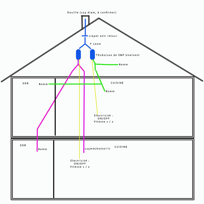

Voilà le topo rapidement, vieille maison de village, deux appartements l'un au dessus de l'autre. Achetés et rénovés avec les moyens du bord il y a 8 ans (et à cette époque le métabricolage je ne savais même pas ce que c'était! malheureusement).
L'installation faite à l'époque doit cumuler à peu près toutes les bêtises faisables. Sans rire.
Un schéma approximatif. Les extracteurs de gaines sont des Mixvent TD160-100 de Unelvent (S&P). Les gaines sont en plastiques en accordéons, pas tendues.
A l'origine les perfs, n'était déjà pas terrible. Maintenant que les moteurs ne tournent plus (grillé, protection thermique enclenché??) c'est encore moins bien.
Je dois réparer cela. Evidemment les doublages sont fait à l'étage et je n'ai qu'une trappe de 30x30cm pour accéder aux moteurs, d'ailleurs très proche du toit. Je possède l'appartement du bas.

quelques questions d'abord : c'est quoi, le trait rose/mauve ? un oubli, ou un évent ? ou une prise d'air libre ?
Il y a toujours 2 cuisines ou c'est uniquement en haut ?
Le moteur du ventilo S&P me paraît très faible. 20W, et une courbe bien pâle, qui ne permet pas un débit correct pour une telle install.
Il me faudrait les caractéristiques de la ou des hottes utilisées, débit, perte de charge, et la perte de charge au m/l de la gaine. Je pourrais te faire un premier calcul.
donne-moi quelques éléments, et je pourrai peut-être t'aider un peu plus.

Voici quelques précisions (pas facile de transmettre toutes les données d'un problème quand on baigne dedans )
Il y a bien deux appartements l'un au dessus de l'autre, donc deux cuisines, deux sdb. Les combles appartiennent à l'appartement du dessus (privatif).
Ovales bleu : extracteurs de gaine unelvent S&P TD160-100, un par appartement avec commande dans chaque cuisine.
Traits bleus : réseau de gaine après les extracteurs, avec sortie sur le toit.
Traits verts : réseau de gaine appartement du dessus.
Traits mauves : réseau de gaine appartement du dessous.
Trait jaune : alimentation électrique. (on remarquera que l'extracteur de l'appartement du dessous peut être sous tension même si on coupe l'électricité générale de l'appartement du dessus).
Le but de mon post est de trouver une solution satisfaisante pour l'appartement du dessous (le mien) à savoir :
une extraction de l'air humide de la SDB. L'extraction des graisses de la cuisine (cette dernière possède une très grand hotte en bois qui n'attend qu'une extraction digne de ce nom).

Sangten merci déjà pour ces éléments, que faut il pour les calculs? Les longueurs et diamètre des tuyaus? La dimension des pièces?

longueur, diamètre et perte de charge au mètre, puisque le réseau est relativement grand, débit nominal et perte de charge de la hotte, dimensions de la hotte, avec le cas échéant, celui du filtre.
