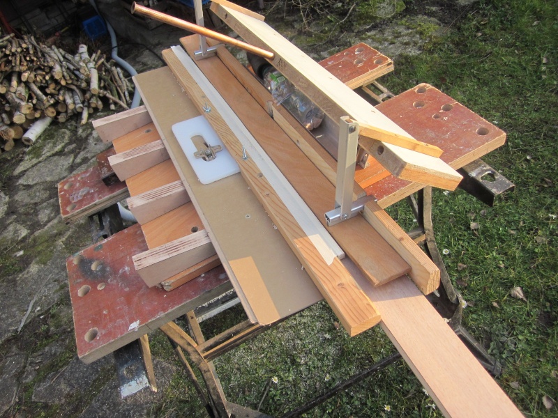

Merci de votre sympathique accueil. Voici quelques photos (beaucoup) que vous réclamez.
Tout d'abord l'outillage (de la fabrication maison) ça peut éventuellement servir à d'autres. par exemple pour percer les nervures des ailes en polyvinyle expensé (klégécel) et laisser le passage de la gouverne de gauchissement
Il fallait un emporte pièce rapide pour composter 40 nervures.Le diamètre désiré étant de25mm le corps d'une pile blindée RA14 faisait parfaitement l'affaire avec un pilote (axe boulon diamètre 4mm fixé sur un petit piston de bois tourné au tour) qui coulisse dans la pile.
Le lapidaire à plateau orientable et soufflet pour l'aspiration de poussière (j'ai fini par acheter une station de ponçage) mais il me sert toujours:
La table à enture pour biseauter le contreplaqué
La table de fraisage montée en toupilleuse pour tailler longeronnets et longerons d'ailerons 24 mètres linéaires sur l'avion (des copains s'en sont servi ils ont apprécié l'efficacité et la rapidité) pour information la petite bouteille en plastique, branchée sur le tuyau d'aspirateur, percée au niveau de la fraise sert pour canaliser les copeaux.
Les mandrins pour détourage et évidement de nervures (réalisé à l'aide d'une perceuse à colonne, à l'époque, si j'avais eu un tour s'aurait été plus facile).
