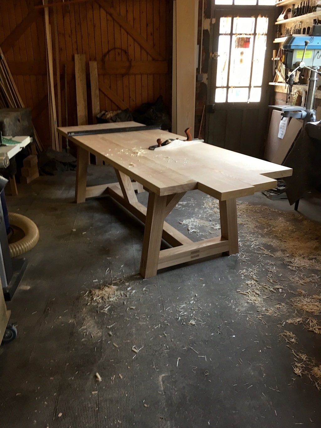

Merci à tous, c'est super sympa. Pour le pas à pas, j'avoue que je mets ça sur ma page facebook (désolé pour les allergiques).
En primeur, le projet en cours, presque fini. La table bien charpentée. Frêne de 9 cm de section. Doubles tenons traversants chevillés et embrèvements chevillés. Plateau jointé à languettes, 4.5 cm d'épaisseur. J'ai le dos en bouillie.
