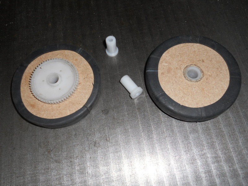

J'ai commencé par la construction du véhicule, fabrication des roues en médium.
Les moteurs sont des petits calibres, +12v mais pas de couple. Je vais essayer avec, quitte à les changer s'ils ne sont pas assez péchus. Pour réduire le pignon de sortie je les ai pris dans le mandrin du tour et usinés avec le chariot, passe de 1/100e max sinon ils bloquent.
Emmanchement à chaud dans le pignon en plastique:

Tournage des moyeux en POMC
Les robots high-tech c'est surfait le mien sera en bois
On est rustique ou on ne l'est pas. J'ai fais les pneus avec des bouts de chambre à air de moto.

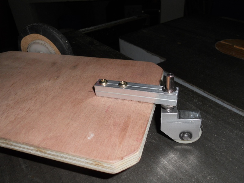

Fabrication de la troisième roue (folle) arrière. Une poulie venant encore d'un photocopieur, un joint torique pour faire le pneu et la fourche à été taillée dans un morceau de profilé d'alu.

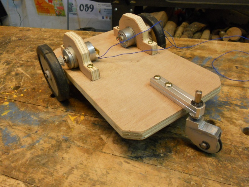

Petit coup de Cambam et dépoussiérage de la CN pour usiner deux brides moteur.
Quand je disais qu'il est rustique . Reste à s'attaquer aux ponts en H pour la commande des moteurs.

J'ai peur que mes moteurs soient un peu faiblards mais on verra bien à l'usage, surtout qu'aux essais sur table, sous 12v les roues tournent un peu vite. J'ai fais avec les pignons que j'avais. C'est là qu'on a envie d'avoir une imprimante 3D, on peut se faire les pignons qu'on veut (c'est dans les prochains projets).
Je serai obligé de les alimenter en PWM pour contrôler la vitesse, çà ce n'est pas un problème par contre je ne sais pas ce que çà va donner niveau couple.

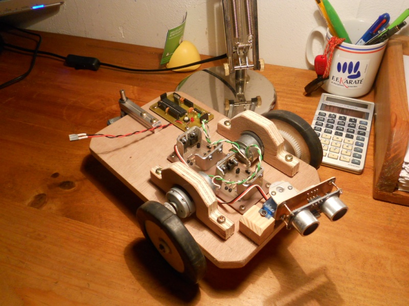

Cet aprés-midi j'ai greffé un arduino maison et une tête chercheuse à ultrasons sur Gust4ve. Je vais pouvoir commencer à faire du code mais pour qu'il soit autonome il va falloir que j'attende de recevoir les accus chinois.

Pas grand chose de plus, le petit servo que j'avais mis à l'avant fonctionnait bien pendant 2mn puis avait des mouvements erratiques, bas de gamme chinois vendu par lots de 12 pour trois francs six sous. Je l'ai remplacé par un plus gros et plus sérieux. J'ai aussi changé la place de l'arduino pour qu'il soit plus facile à brancher quand Gust4ve est sur son banc d'essai.
Je vais pouvoir commencer à taper sur le clavier

Après la retransmission de TERMINATOR III hier soir, Gust4ve était devenu intenable. Il avait décidé de terminer mon lapin nain qu'il soupçonnait de fomenter une rebellion. J'ai du le fondre dans une cuve de métal en fusion, et lui refaire un nouveau corps.
J'ai viré les deux anciens moteurs trop rapides ainsi que le servo chinois qui avait un fonctionnement erratique, et j'ai construis une nouvelle base. Un servo HITEC obéissant, deux atmegas328 et deux moteurs démultipliés 1:48 à 1,84€ pièce et toujours le même double pont en H.
Reste à faire deux nouvelles roues avant.

Gus est maintenant capable de détecter les obstacles tout en roulant. S'il en détecte un à moins de 20cm il s’arrête, fait un quart de tour (roue droite avant, roue gauche arrière), s’arrête une seconde et repart pour de nouvelles aventures jusqu'au prochain obstacle.
