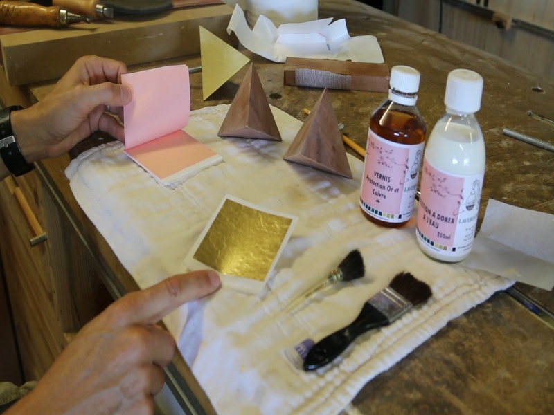

La finition du pendule est presque fini...
J'ai eu à remettre un petit peu la main à la pate, certaine pièces devaient être dorées et François m'a très gentiment proposé de le faire... cool c'est l'occasion d'apprendre un truc nouveau !
la méthode est celle de la mixtion à l'eau et demande peu de savoir faire et assez peu d'investissement ! ce qui n'est pas le cas de la méthode à l’assiette ou il faut compter 400€ de matériel
ici deux pinceaux, l'un pour la mixtion et l'autre pour appliquer les feuilles. Celles-ci sont collées par pression sur du papier de soie ce qui fait qu'elles ne sont pas trop difficile à manipuler
pour la méthode, la mixtion est appliquée sur le support, après quelques minutes elle devient transparente et poisseuse; on peut alors appliquer les feuilles!
c'est vraiment un essais, le résultat est loin d'être parfait, la technique surement pas tout à fat conventionnelle mais je me suis bien amusé

Hello!
Dernièrement, j'ai commandé des feuilles d'or, des feuilles de cuivre et de la miction dans le but de dorer des médailles que j'aurais à graver dans le futur. Je suis content de voir que l'on est pas obligé de préparer le support de la façon expliquée dans toutes les vidéos que j'ai regardé. Les feuilles de cuivre vont me servir pour mon apprentissage dans la dorure, étant bien moins chères que les feuilles d'or et ça se comprend!
Pour moi, il s'agit de dorer de l'aluminium donc rien à voir avec le bois.

Merci Patrick
Attention au chois de ta mixtion car celle que j'utilise est pour les supports poreux donc pas compatible avec l'alu!
C'est François qui a fait les achats chez laverdure je ne peux donc pas t'en dire bcp plus

Re: Pendule harmonique, ou comment allier math, physique et ébénisterie !
Zioup,
Pour polir, si tu ne poses par l'or sur une assiette à la mixtion à l'eau, c'est tout simplement impossible.
Même si tu peux polir l'or sans assiette, c'est au minimum sur un levka bien poli lui même.
Désolé, je ne connais pas s'il y a un équivalent du terme levka en français, c'est un enduit blanc d'Espagne/eau/colle de peau de lapin.
J'ai ce qu'il faut pour poser l'or vu que j'en pose sur les icônes (normalement l'iconographie est censée être mon activité principale), du coup sans être forcément un spécialiste (je ne connais pas tous les termes adéquats), j'y connais quand même un peu.
Ceci dit, je me sers chez Cléton pour ce qui est de la dorure et du matériel.
Seul mon couteau pour couper les feuilles d'or vient de chez Laverdure.
J'ai pas souvenir d'avoir dépensé une telle somme pour le matériel.
Je pense que le vendeur t'a donné ce qu'il y a de mieux pour quelqu'un qui débute.
Parce que c'est sûr que si dès le départ tu fais de la pose sur assiette, tu vas droit à l'échec. Tous les iconographes ne la pratiquent pas, parce que c'est presque un monde à part. Il faut beaucoup de pratique pour arriver à un résultat convenable, mais une dorure polie, n'a rien de comparable avec une simple dorure.
L'or épouse toute les formes et irrégularités, le moindre défaut, si petit soit-il, ressort sur l'or. Donc sur le bois, même bien poncé, le résultat ne peut pas être convainquant. En plus, vu que tu as travaillé la porte ouverte, ce qui est absolument déconseillé, pas seulement pour que l'or parte se faire débroussailler chez le voisin, mais pour ne pas avoir de poussière qui se collent sur ta mixtion parce que même la poussière peut altérer la beauté d'une dorure qui doit être polie.
Bien que, dans ton cas, cela n'avait aucune importance.

Le terme que tu cherches c'est je pense le blanc de medon ??
Pour ce qui est du résultat, il n'a pas le polis certes mais pour un premier essai je trouve ça correct non ?
Guilhèlmus a écrit:ZDésolé, je ne connais pas s'il y a un équivalent du terme levka en français, c'est un enduit blanc d'Espagne/eau/colle de peau de lapin.
@+ Pégui
C'est ressemble fortement a un Gesso : http://www.atelier-st-andre.net/fr/pages/technique/technique_icone/preparation_planche.html
Wikipedia semble confirmer : Dans l'iconographie orthodoxe et russe le mot « Levkas » a la même signification que Gesso.
le gesso se fait avec du blanc d'Espagne, de Meudon ou de Troyes mais il faut la colle de lapin pour en faire un Gesso.
