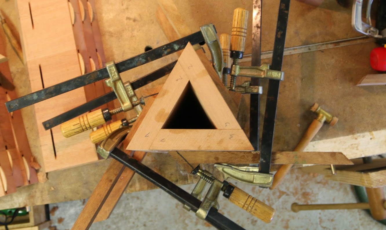

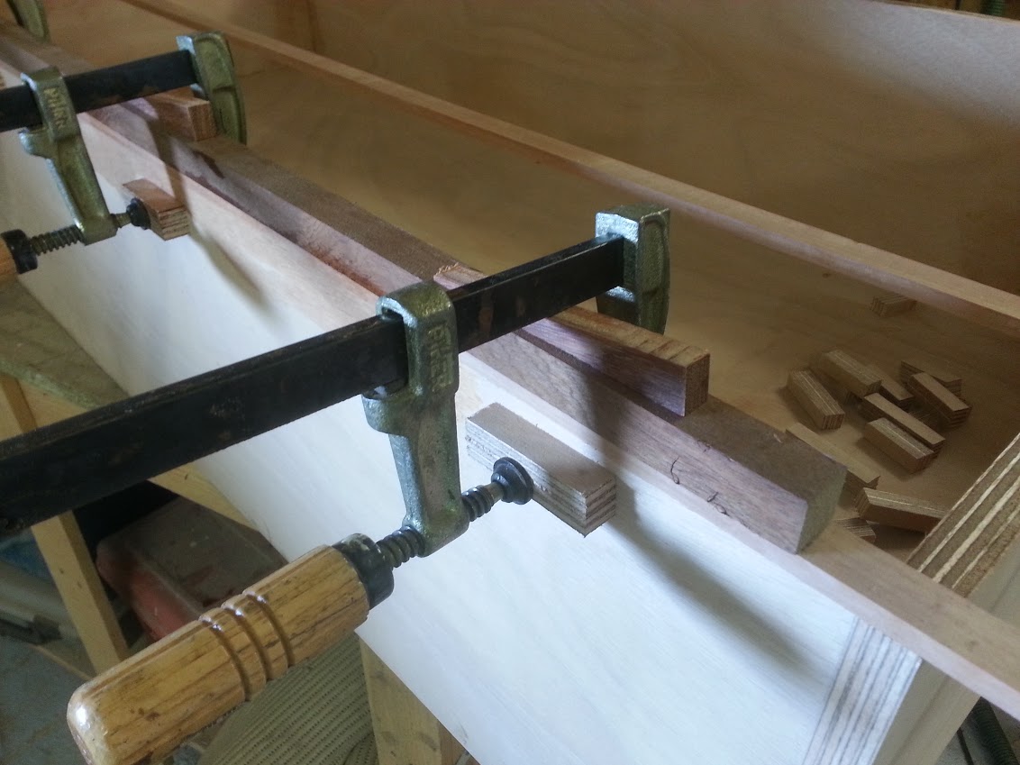

C'est très gros,  la table fait 180X120, toute la structure supérieure est démontable et se range dans un grand tiroir, pour en faire une table basse. Le tout est largement recouvert de marqueterie en palissandre et en sycomore, dont certaines sont incrustées.
Cette forme particulière amène quelques  complications  pour ce qui est des serrages tant au niveau de l'immobilisation sur l'établi que pour les collages
Des calles pour serrer perpendiculairement au jont de colle

Pendule harmonique, ou comment allier math, physique et ébénisterie !  20150327_170700
Pendule harmonique, ou comment allier math, physique et ébénisterie !  20150327_170813
J'ai aussi commencé à plaquer les chants du tiroir, qui est très simple pour cause de budget explosé...
