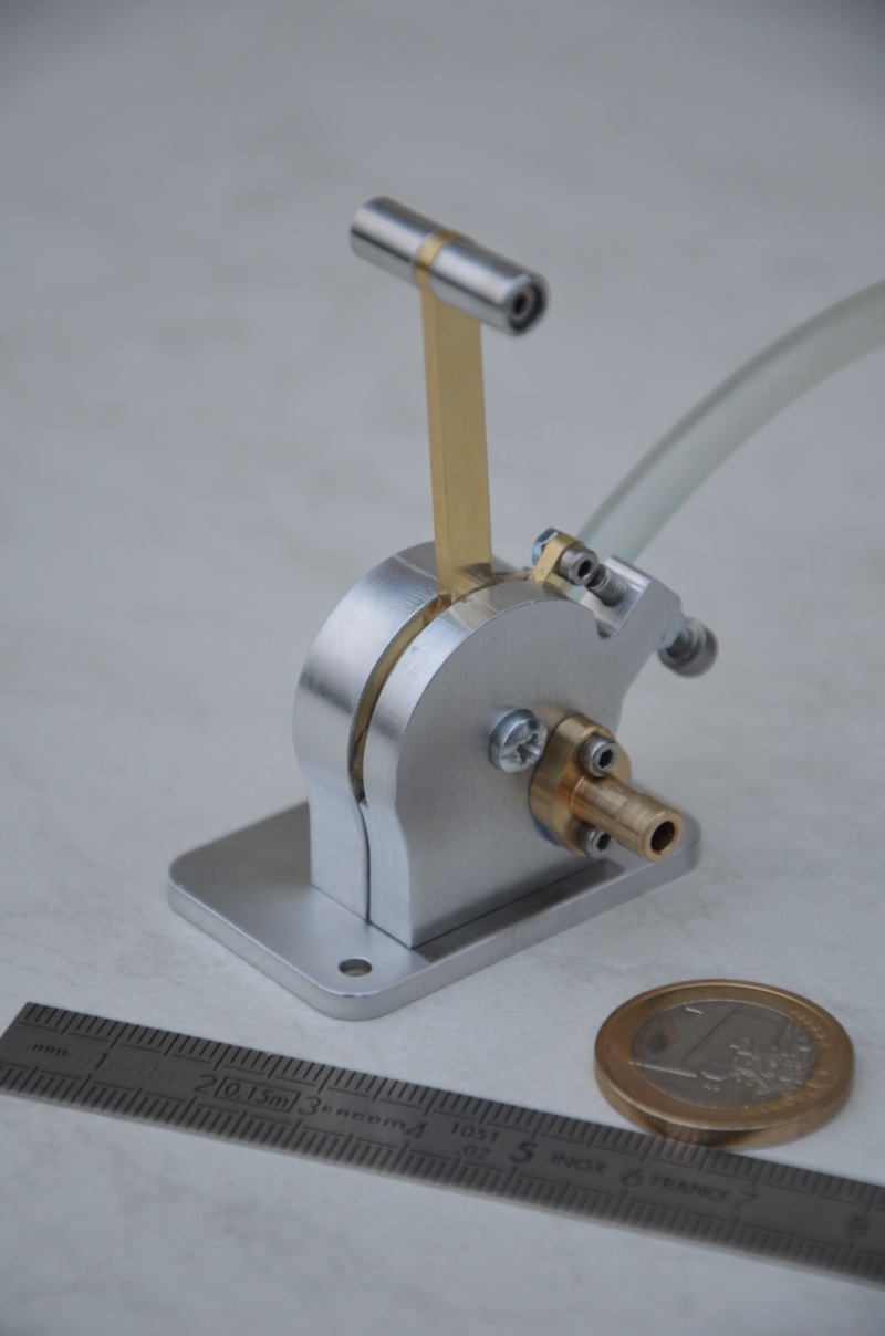

J'ai décidé après-coup d'ajouter une vanne de contrôle des gaz :
