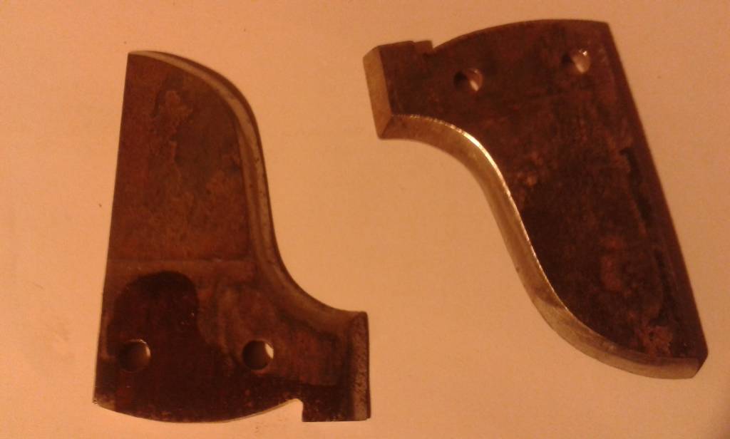

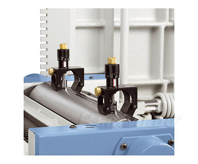

Je viens de faire affuter 2 x 3 lames pour ma Sicar H300 , et il me faut les remonter. Pour les régler , j'ai bien vu le tuto à ce sujet mais n'ayant pas l'habitude je préfère un régleur ( car je n'ai pas encore vérifié là planéité des tables )
Aussi sur le net j'ai trouvé deux système , et j'ai besoin de vos avis pour choisir un modèle ! merci d'avance pour vos conseils d'expert
J'en profite aussi pour vous demander si les fers ci-dessous ont une taille de coupe normale ? car le plan de coup est arrondi , ou est ce qu'il y a nécéssité de les ré-affuter et peut-on le réaliser délicatement soi-même ?

boisideral a écrit:( car je n'ai pas encore vérifié là planéité des tables )
Pour moi, tu mets la charrue avant les boeufs. Si tes tables ne sont pas bien réglées, tu n'auras pas de bons résultats.
Sur ma kity K5 (table en 150, donc bien plus petite), un fois la coplanéité vérifiée, la pose des fers avec la méthode décrite par JP (mais qu'on trouve aussi dans les bouquins), du bout de bois qui avance de 2 mm quand on tourne le porte fers a marché nickel et m'a pris moins de 10 mn pour 2 fers (et c'était la première fois).

Est également décrite dans la notice Kity...meles a écrit:... le pose des fers avec la méthode décrite par JP (mais qu'on trouve aussi dans les bouquins), du bout de bois qui avance de 2 mm quand on tourne le porte fers...

Disons que quand on l'a fait une ou deux fois, ça va bien après, on sort plus le papier pour le faire. Mieux que kity, Diomedea, avec des photos en couleurs :
http://www.metabricoleur.com/t177-changement-et-reglage-des-fers-de-rabot-degau
