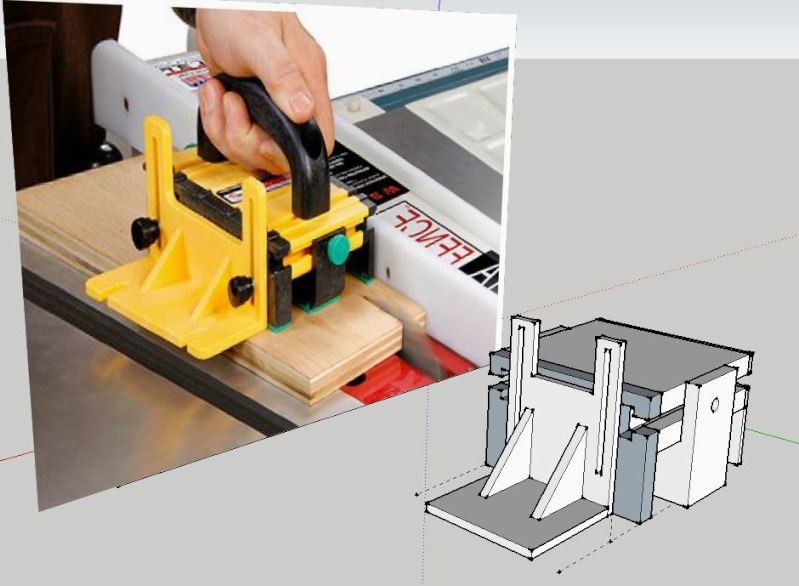

Impossible de le trouver en France je pense le réaliser en bois.
Voici une première étude sous SK.
Projet de poussoir Projet10
Projet de poussoir Pousso10
Si vous avez des idées... scratch

Bonsoir Philippe. Je vais suivre ton projet avec intérêt car ce poussoir me fait de l' oeil depuis longtemps. Je pense qu' il impose un guide parallèle très rigide, et ce n' est pas le cas du mien. Et puis il y a le couteau diviseur et la cape qui risquent de poser problème. J' envisage de l' utiliser pour faire des tenons, en l' asservissant à la rainure de table par l' intermédiaire d' une glissière. C' est encore brouillon dans ma tête, mais je vais suivre... Bonne soirée!

Ça m'a l'air très spécifique comme matos non ? Personnellement, à part pour des pièces très étroites, je pousse à la main (typiquement, la pièce représentée sur la photo ne me ferait pas peur niveau sécurité de mes précieux doigts) -> je ne me rends peut-être pas compte de tous les cas où cela pourrait être indispensable, mais ça ne me saute pas aux yeux. N'hésitez pas à m'éclairer sur le sujet, je suis preneur de tout de qui peut améliorer la sécurité. Wink

Je possède ce poussoir (ramené des USA) et j'en suis très satisfait. Par contre je n'ai encore jamais utilisé l'équerre qui est en jaune sur ta photo.
Aucun problème avec le couteau diviseur, et bien sur utilisation de la cape impossible. Je ne vois pas le lien avec le guide parallèle, tu guide ta pièce comme tu veux, il m'arrive même de couper à la volée en suivant le trait.

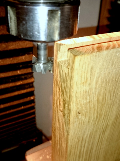

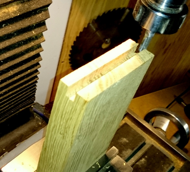

Tout d'abord il faut faire la rainure en T , j'utilise la fraiseuse en commençant par une rainure de 8 dans une chute de chêne.
Projet de poussoir Dsc_0410
Et ensuite, je monte la fraise T
Projet de poussoir Dsc_0411

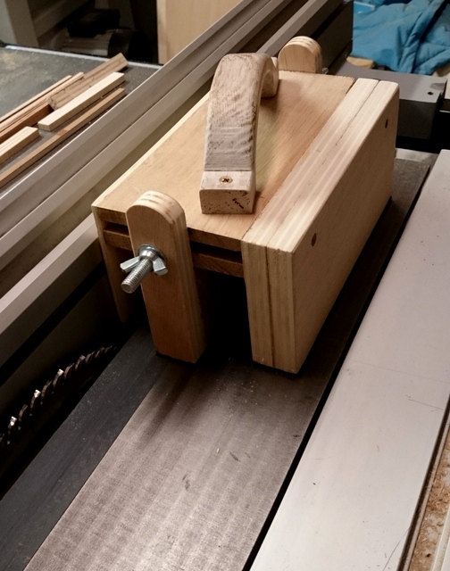

je fabrique ensuite une poignée toujours dans une chute de chêne débitée à la SAR, puis ponçage dégrossi au tank puis à la main.
Projet de poussoir Dsc_0417
Je lui passe grossièrement un verni blanc que j’enlèverai partiellement à la laine d'acier
Projet de poussoir Dsc_0418
Viens le collage de l'antidérapant à la néoprène.
Projet de poussoir Dsc_0420
et la recoupe avec une lame neuve
Projet de poussoir Dsc_0421
Voici le résulta final prêt à être utilisé, reste à faire le coté en T mais je n'ai pas encore décidé dans quelle matière, peut être de l'altuglass  scratch
Projet de poussoir Dsc_0422Projet de poussoir Dsc_0423
Ca marche super et sera vraiment utile pour des coupes fines sur des petits morceaux sans aucun danger.
