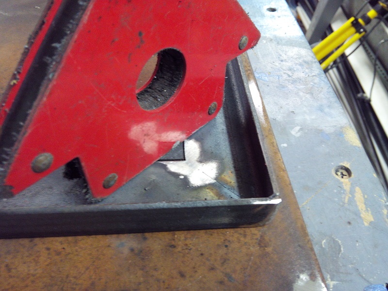

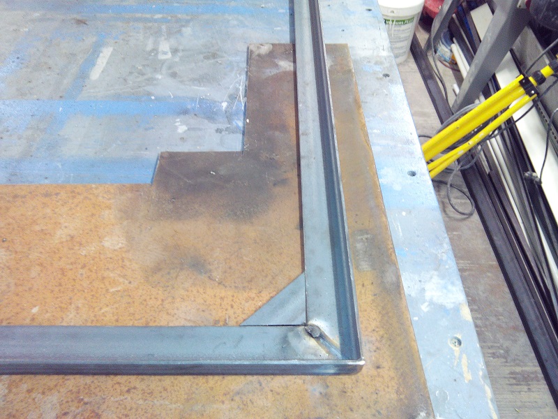

Le plateau est dimensionné pour être un peu plus grand que la structure sur laquelle il sera posé, pou pouvoir le fixer correctement, j'ai donc réutilisé les chutes de coupe pour les angles :
[Réalisation] Etabli en acier - Systainer - Page 2 Plateau_05

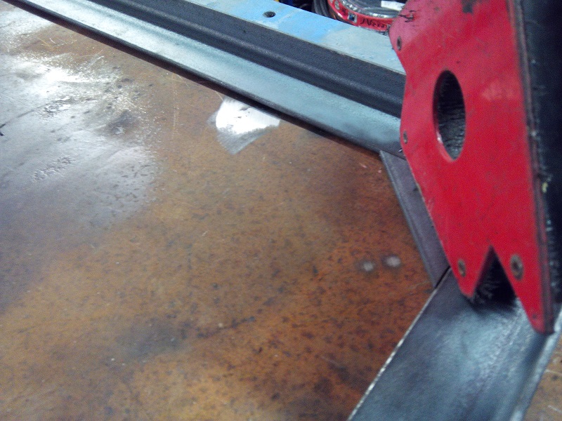

J'en profite pour détailler une soudure en quelques étapes : Tout d'abord ajuster les pièces, et les présenter pour pointage :
[Réalisation] Etabli en acier - Systainer - Page 2 Plateau_06[Réalisation] Etabli en acier - Systainer - Page 2 Plateau_07

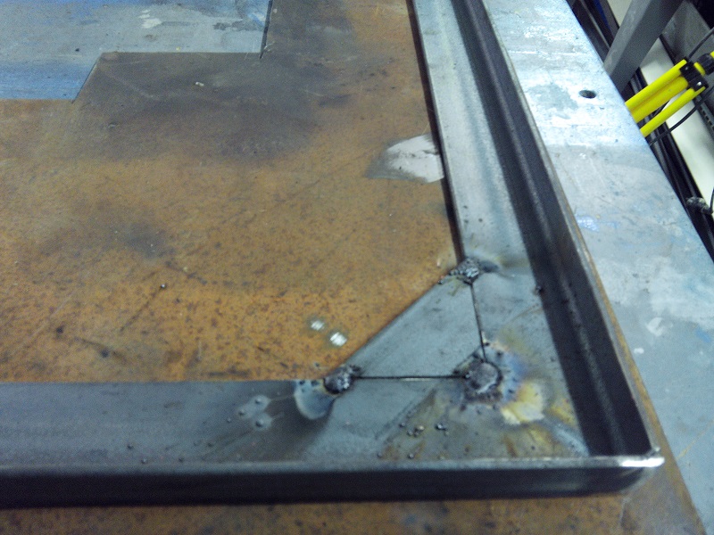

Puis pointer la pièce :
[Réalisation] Etabli en acier - Systainer - Page 2 Plateau_08
Et la retourner pour la soudure (j'ai préalablement chanfreiné les cotés du petit triangle afin de faciliter la pénétration de la soudure)
[Réalisation] Etabli en acier - Systainer - Page 2 Plateau_09

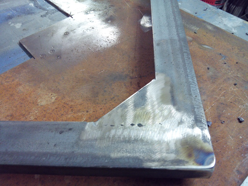

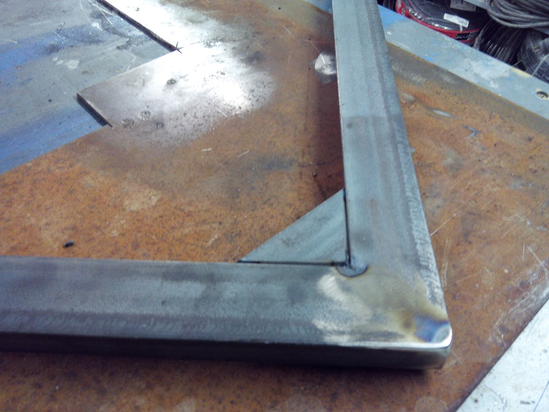

La soudure en elle même (après quelques coups de marteau pour retirer le laitier)
[Réalisation] Etabli en acier - Systainer - Page 2 Plateau_10
Et enfin (pour l'esthétique) meulage du surplus de cordon de soudure :
[Réalisation] Etabli en acier - Systainer - Page 2 Plateau_11
Voila voila, ya plus qu'a répéter ça pour les 4 angles et au centre afin d'obtenir 6 points de fixation...
