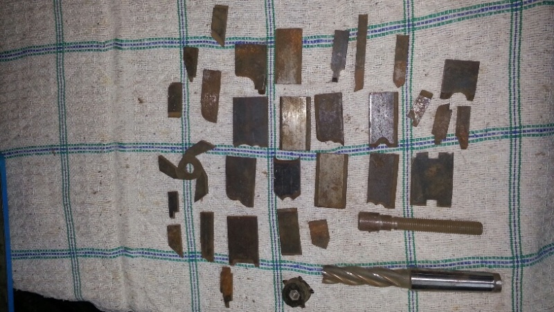

la photo 7 et 8 ce sont des fraises. La 1 et 3 servent à entailler les charnières invisibles. Les autres sont des fraises courantes à façonner du type "Forstner" .
la photo 9 comprend beaucoup de fers utilisés sur l'arbre de la toupie ( DANGEREUX) ne sont pas ou presque plus utilisés.

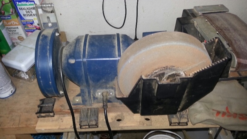

photo n°15 & 16 : touret à meuler et pierre à eau avec bac
