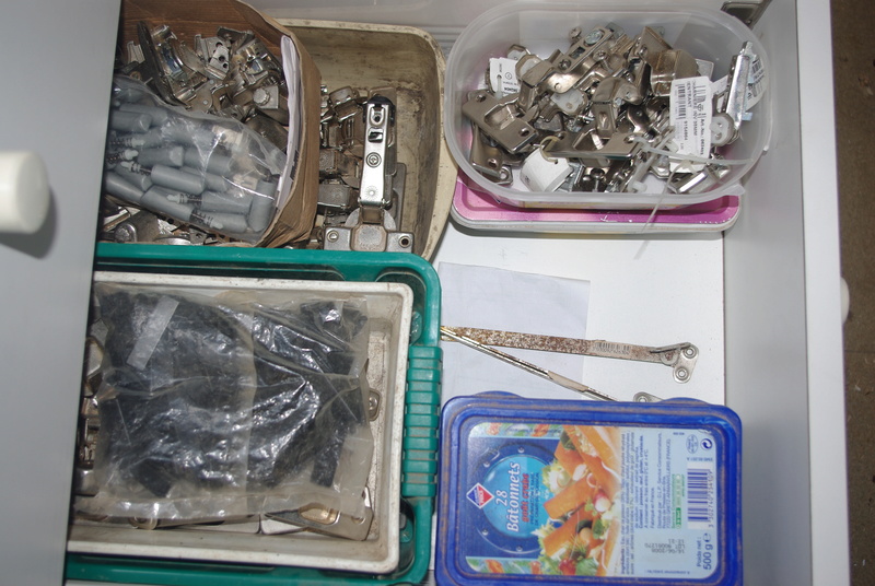

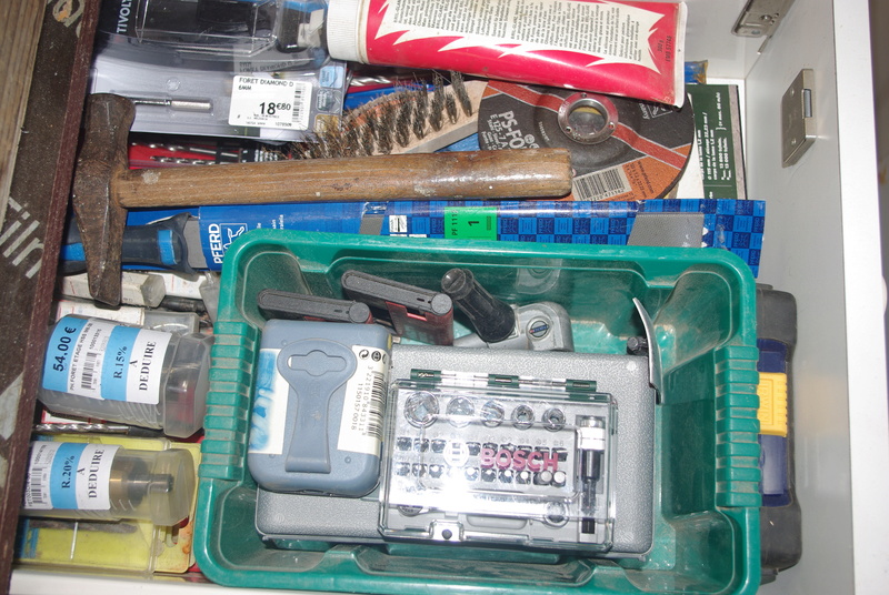

Les tiroirs sont déjà remplis des outils et stocks en rapport avec l'usage futur du meuble :
- mèches, forêts divers pour le perçage du bois et du métal
![Atelier de Boiseux - Page 2 Imgp9512](https://i.servimg.com/u/f97/19/04/53/64/imgp9512.jpg)
![Atelier de Boiseux - Page 2 Imgp9514](https://i.servimg.com/u/f97/19/04/53/64/imgp9514.jpg)
- stocks de quincaillerie agencement : charnières invisibles, assembleurs...
![Atelier de Boiseux - Page 2 Imgp9517](https://i.servimg.com/u/f97/19/04/53/64/imgp9517.jpg)
![Atelier de Boiseux - Page 2 Imgp9515](https://i.servimg.com/u/f97/19/04/53/64/imgp9515.jpg)
- micro moteur dremel like low cost avec consommables
- matériel électronique
![Atelier de Boiseux - Page 2 Imgp9516](https://i.servimg.com/u/f97/19/04/53/64/imgp9516.jpg)
![Atelier de Boiseux - Page 2 Imgp9513](https://i.servimg.com/u/f97/19/04/53/64/imgp9513.jpg)
Le meuble ainsi chargé offre déjà une belle stabilité, tout en restant raisonnablement mobile
