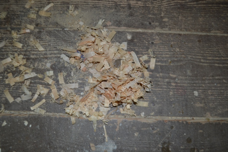

bonsoir,
en préambule voilà la bête.
çà pèse lourd!!!!
molette de reglage
les bédanes qui ne doivent pas s'entrechoquer mais juste ce croiser.
en rmarche
le presseur du costaud
mortaise
taille des copeaux
çà pèse lourd!!!!
molette de reglage
en rmarche
mortaise
taille des copeaux

Elle a l'air d'être très rigide !
Si je comprends bien, le bédane oscille ? Les couteaux sur les côtés servent à dresser les faces de la mortaises ?

Re: ma nouvelle mortaiseuse alternax
oui le bédane oscille et les couteaux frappent latéralement
à tour de rôle pour équarrir la mortaise.

Super machine les mortaiseuses à bédane, il faut qu'elles soient assez lourde car l'oscillation génère pas mal de vibration . Mais en contrepartie les mortaises sont propres et équarries à vitesse grand V.
@michel en ep ça va de 4mm à 30mm par contre en profondeur on est limité maxi 80/90
Vu la forme de ton bédane j'ai l'impression que tu es assez libre en largeur. tu n'as besoin que d'un type de bédane par épaisseur ? ou plusieurs, genre largeur de mortaise de 30 à 60 ou de 50 à 80 ...
5mn pour le réglage c'est plutôt rapide. Tes équarisseurs se décalent en même temps que l'oscillation quand tu fais ton réglage ?

Pour les reglages tout est indépendant aussi bien le bedane oscillant
Que les equarisseurs, 5 mn c'est déjà long , pour le poids
Ca pese un ane mort aucune vibrations et pour la vidéo il y en as qui circule sur le net
pour la profondeur je n'un'utilisent cette mortaiseuse que pour du meuble autrement
J'emploie la chaîne.
