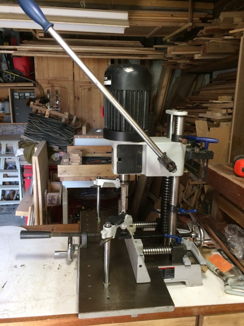

j'ai eu la chance, grâce à Jean Pierre, d’acquérir pour presque rien, une mortaiseuse à bédane carré .
c'est une Fox, mais qui a déjà un certain age, solide et lourde.
je n'y connais pas grand chose, mais cette machine respire le sérieux.
Elle pèse plus de 80 kg, moteur de 800 watts, bédanes en queue de 19mm.
je l'ai essayé hier, sur une mortaise, dans du chêne, j'ai été étonné des sensations.
d'abord, le bruit, c'est presque silencieux comme machine, faut dire que je venais de me servir de la dégau.
Il faut appuyer fort, mais ça pénètre dans le bois proprement, avec de jolis copeaux qui s’évacuent en remontant le long de la mèche.
je n'ai qu'un bédane de 20, un peu piqué, mais affuté par Jean Pierre, et il coupe bien.
En recherchant sur le forum, j'ai lu plusieurs commentaires, notamment de Niaproun, sur l'importance d'avoir des bédanes de qualités, et bien affutés.
j'ai essayé de contacter RBE pour en acheter, mais pas moyen de les joindre, ils ne répondent ni au téléphone ni au mail.
sur leur site, il y a un lot de 4 en promo, je serai bien partie là dessus, mais j'ai une question: j'ai vu des queues de 19, de 19,05 et de 19,1 ?
c'est tous la même chose, ou il y a une subtilité que je n'ai pas comprise ?
la colonne de descente me semble un peu dure, je voudrai la lubrifier, que me conseillez vous ?
Si quelqu'un sait ou trouver le manuel d'utilisation de cette machine, ça m’intéresse,
voilà, je pense avoir fait le tour de mes interrogations, pour l'instant, j'en aurai surement d'autres à l'usage.

Je pense que les dimensions d'origine sont en pouces, 3/4" soit 19.05mm(5 centièmes de mm ça ne joue pas).
Pour moi,les meilleures sont les japonaises et on n'en trouve pas à moins de 60.00 65.00 €,par exemple chez Bordet une comme la tienne en 20mm est à 143.00€.
J'ai oublié de te dire:de chaque côté du guide il y a des trous taraudés,certainement pour installer des butées.

PS: Vincent, tu as laissé le levier à droite? Étonnant pour un gaucher! Ou alors comme c'est un peu dur,tu vas mettre deux leviers.
Il y en a toujours,c'est chez Axminster que j'ai eu les miennes, à l'époque j'avais fait une belle c.... voir ICI mais ça n'enlève rien à la qualité de ces bédanes que j'ai d'ailleurs montrés à Vincent.

Jean Pierre, si je n'ai pas changé le levier de coté, c'est que je ne me suis pas encore servi de la machine ( hormis le test ).

Ahhh tu a une machine de droitier, pas trop gener pour un gaucher
- Messages : 5994
Re: Mortaiseuse Fox F14 655
Je t'explique Christian, là main droite, celle qui ne réfléchi pas, tire la poignée
La gauche, directement reliée au lobe de mon cerveau le plus développé , place le pièce , vérifie l'equerrage, bref fait tout ce qu'une main droite ne peut pas faire...
