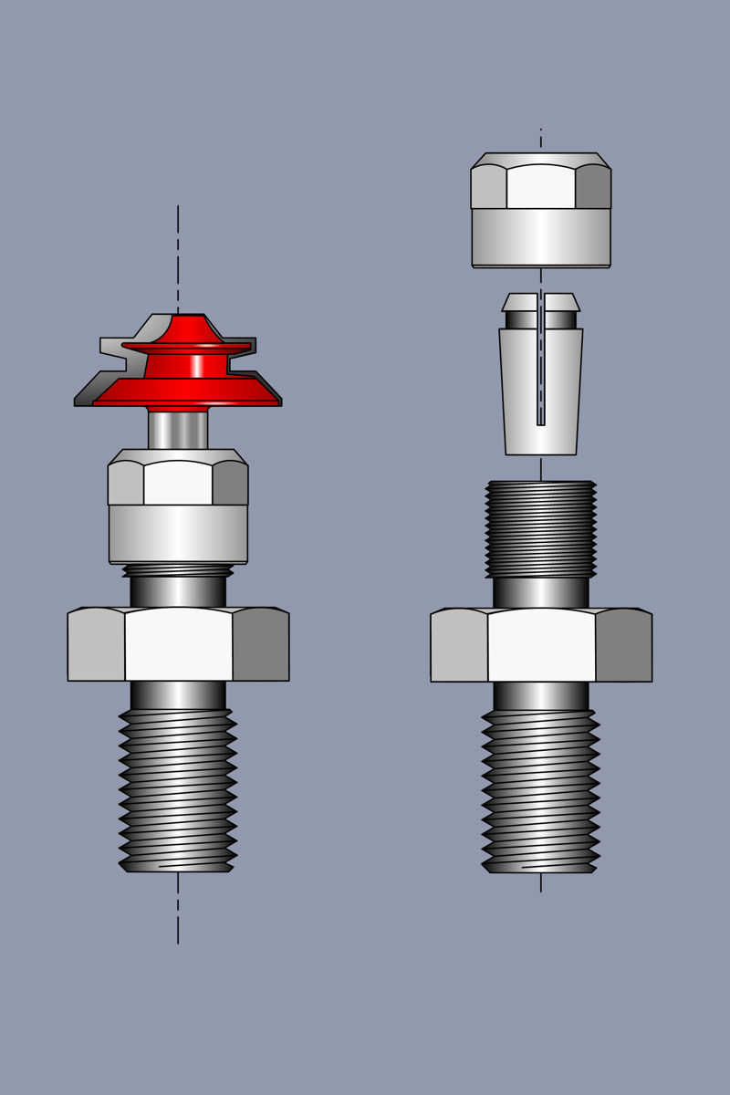

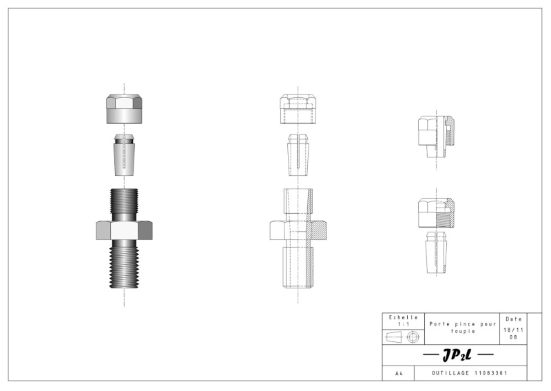

Pour compléter le sujet sur mon précédent post, voici une autre solution, pour utiliser vos fraises de défonceuses en fixe.
Cette adaptateur, se visse dans le filetage de bout d’arbre de ma toupie, il est prévue pour recevoir la pince de ma défonceuse.
J’en ai fait deux, une en M14 pour un ami qui possède une petite Lurem, et une en M16 pour la mienne.
Je n'ai toujours pas pris le temps d'essayer ma pince, pour cela je vais être obligé de rehausser le chariot, en effet je ne peut pas comme sur une combinée escamoter complètement mon arbre sous la table, (par contre il peut remonter plus haut), les agrégats des toupies et des combinées sont les mêmes, mais ne doivent pas être montées de la même façon escamotage complet obligatoire sur combinée, avec une course moindre vers le haut.
Comme d’habitude, si vous avez des commentaires, ou des questions, n’hésitez pas !
![Adaptateur bout d’arbre. Aba_a10](https://i.servimg.com/u/f65/13/45/66/79/aba_a10.jpg)
![Adaptateur bout d’arbre. Aba_b10](https://i.servimg.com/u/f65/13/45/66/79/aba_b10.jpg)
![Adaptateur bout d’arbre. Aba_c10](https://i.servimg.com/u/f65/13/45/66/79/aba_c10.jpg)
La partie la plus délicate serra bien sur de faire le cône de serrage. Il doit épouser au plus près celui de la pince. Pour ça, après avoir tourné un faux mandrin de 8mm pour recevoir la dite pince, j'ai utilisé un comparateur pour trouver le bon angle du chariot supérieur.

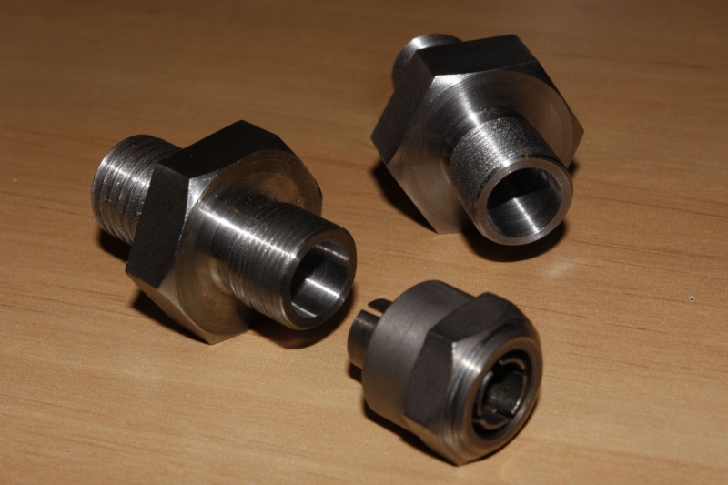

Les deux adaptateurs et l'ensemble pince/écrou Métabo (Of 1229 signal)
![Adaptateur bout d’arbre. Aba_f10](https://i.servimg.com/u/f65/13/45/66/79/aba_f10.jpg)
Notez que seul l'adaptateur en M16 est percé, je ne l'ai pas fait sur la M14, je ne voulais pas descendre trop bas en épaisseur.

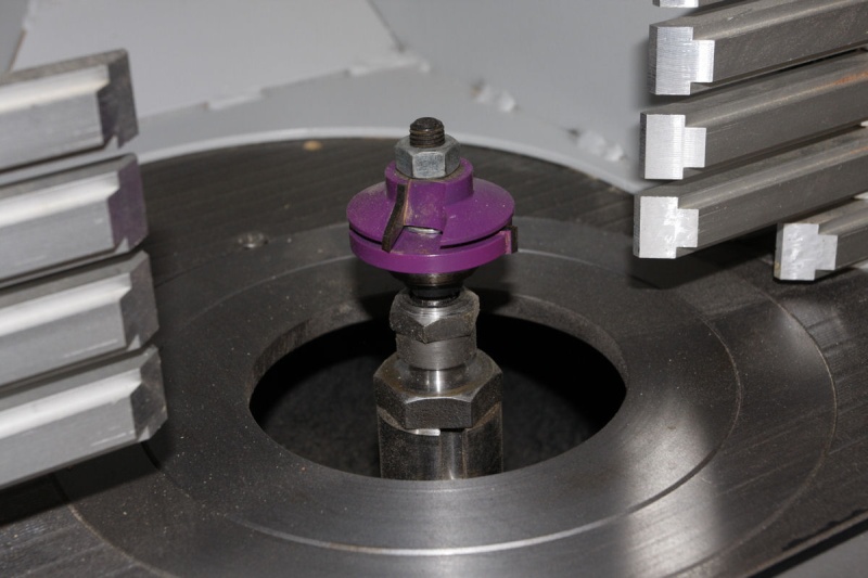

Je ne peux pas descendre plus bas, mais mettre une fausse table serra un jeu d'enfant!
La vitesse max de ma toupie est de 8000 t/mn, je devrai donc me limiter aux fraises de gros diamètres.

Bonsoir ,
Décidément tu t'ai tout fabriqué !!.................Je m'en ferais un aussi quand j'aurais un moment.............
Pour le centrage sur l'arbre , il est assuré juste par le filetage ?si oui est ce suffisant ?
Sur mon arbre de toupie fileté en M14 (??) il y a un début d'alésage , qui je pense irait trés bien pour effectuer le centrage de la pince .

Re: Adaptateur bout d’arbre.
Salut à tous les deux
Rassure toi Eddy, j'en ai encore quelques un dans mes cartons! Comme ça à l'air de plaire, je vais prendre l'habitude de photographier lors de leurs fabrications, mes futures réalisations.
Prochain projet maison, une table basse avec un sabord pour plateau, et à bord, terminer mon dispositif à tourner les sphères.
Mais mon atelier va me prendre beaucoup de temps, donc il y aura moins de réalisions « maison ».
Pour le centrage, je pense que pour le travail du bois, un léger excentrage n’est pas gênant comme sur une fraiseuse ou l’on essai d’approcher le 1/100eme !

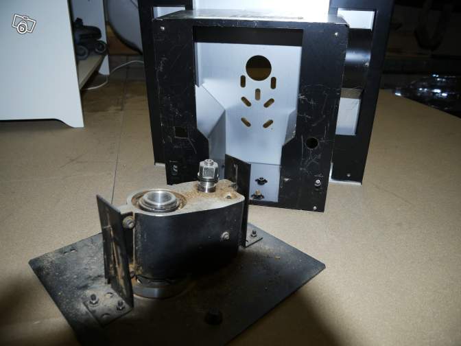

Pour le Router ( j'espère ne pas me tromper de nom) , ça remonte à +/- 1990.
J'ai essayé de retrouver dans de vieilles revues concernant le travail du bois. Rien
De mémoire : Une petite toupie sur la ....toupie
En fait , une sorte de caisson (500x500) qui se posait sur l'arbre de toupie , avec à
l'intérieur , un système qui démultipliait la vitesse de l'arbre de ta toupie. J'imagine , un
renvoi avec poulies crantées ? Le dessus , comme la toupie , soit un petit arbre , la table et les guides. Ils ont finis par les solder car ça ne se vendait pas.
J'ai cherché sur Google , mais pas trouvé !
cb

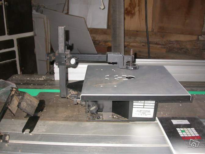

pour ceux qui veullent une photo, je viens d'en trouver un sur LBC...
Pas donné.
Voici le lien :http://www.leboncoin.fr/materiel_professionnel/268870351.htm?ca=21_s
Pas donné.
cb52 a écrit:En fait , une sorte de caisson (500x500) qui se posait sur l'arbre de toupie , avec à
C'était lurem qui commercialisait ça, il me semble!
Voici pour illustrer 2 images trouvées sur le net
![Adaptateur bout d’arbre. Router10](https://i.servimg.com/u/f48/15/28/24/74/router10.jpg)
![Adaptateur bout d’arbre. Routeu10](https://i.servimg.com/u/f48/15/28/24/74/routeu10.jpg)
deux sont à vendre sur Lbc au prix du neuf (500€)
