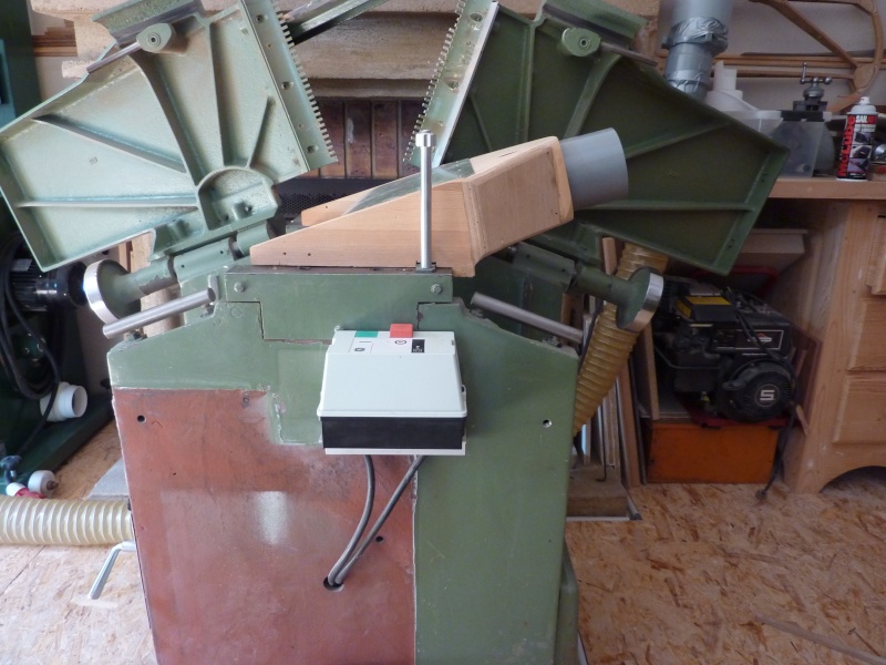

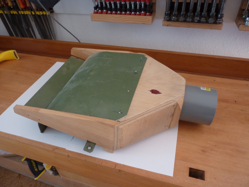

Ma rabot-dégau date de 1970 et cela fait longtemps que je l'ai modernisée en créant une aspiration qui faisait totalement défaut à l'époque. Depuis les choses ont bien changé. Nous n'admettons plus l'envahissement par des copeaux. Il est facile de rendre agréable une vieille machine qui a encore de beaux restes. Avec les simples tôles d'origine qui faisaient office de déflecteur de copeaux, j'ai adapté avec un peu de ctp et quelques bouts de pvc , une récupération des copeaux très efficace. Elle est en tous points comparable aux nouvelles machines. Mieux en photos l'historique du travail effectué.

Al'époque, c'était ma première combinée. Depuis je n'ai conservé que la dégau et la mortaiseuse

pour la dégau

J'admets un peu rustique et c'est un provisoir qui dure !!!

Depuis, je n'ai plus jamais eus de problèmes avec cette machine. C'est la preuve qu'avec peu de moyens, on peut grandement améliorer
nos machines

J'en connais un qui va être intéresser par cette amélioration! :winking: Je vois que tu as gardé le déflecteur d'origine de la dégau. Aujourd'hui les machines modernes n’ont plus qu'une seule cape, que l'on bascule pour passer d'une fonction à l'autre.
Joli travail, bravo!

Bonjour JP
C'est vrai ,les nouvelles capes sont plus pratique que la mienne, mais c'était tellement plus simple que mon coté un peu fainéant a pris le dessus et le fait que cela marche du premier coup je n'ai même plus fait l'effort de les fignoler, ils sont toujours dans le
même état
merci pour l'appréciation
Amitiée Pierre
