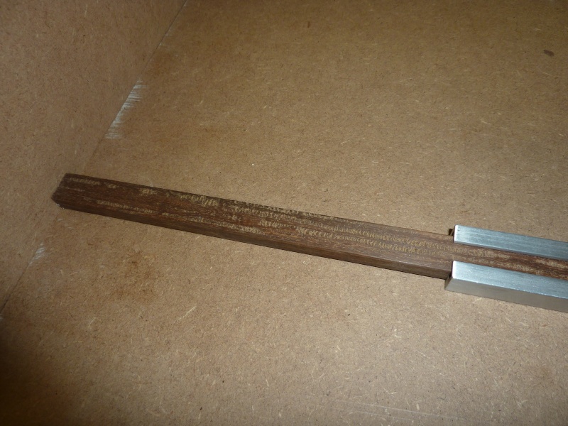

Etant souvent embêté pour prendre des mesures, soit en hauteur ou en longueur, avec des mètres pliants ou autres et ayant vu des constructeurs de bateaux travaillant pratiquement sans mètre, mais qui avaient toujours avec eux une latte pleine de traits, de marques, d'inscriptions,
Je me suis mis à réfléchir ( ça m'arrive! ) et j'ai mis au point ce petit système qui ma foi, me rend vraiment service et qui est très fiable !
Explications avec des photos !!!
Pige d'atelier pas ordinaire 00912
Idéal pour les mesures intérieures
Pige d'atelier pas ordinaire 01610
Différentes longueurs 50cm 100cm 150cm plus une latte bois a marquer
Pige d'atelier pas ordinaire 01411
Bout et détail
Pige d'atelier pas ordinaire 01512
Fait avec de l'Ipé et du profil alu
Amitiés a tous Pili

Excellent, système précis, rapide et efficace ! :pirat:

astucieux comme système, certainement plus précis que tout autre instrument de mesure dans cette situation.

Tu a raison, il existe plein de système en bois ou en tube d'alu mais celui la je ne sais pas pourquoi il me plais bien,et a l'usage c'est le plus agréable ! Il est perfectible et des que je l'aurai expérimenté j'en ferai part sur le forum quant a l'adresse je t' en ferai part des la fin de la prochaine semaine, je serai de retour en Suisse
