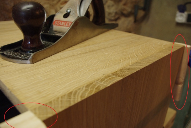

J'ai également repris l'affleurage des différentes arrêtes au rabot à main :
Comme je rabote du bois de bout, je place des cales maintenues par un serre joint pour éviter de décoller les fibres des extrémités.

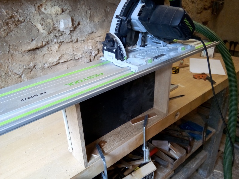

J'ai décidé d'orienter différemment le caisson intermédiaire, et de le tourner de 90°.
Il est trop long, je le recoupe avec la TS55, je me sers de l'ancien tiroir pas d'équerre pour appuyer le rail :
Je positionne une petite cale dans le caisson pour ne pas tout éclater :
Pour la 2eme coupe, je reporte sur une équerre à combinaison la mesure de ce que je dois enlever, je n'ai pas besoin de mesurer et de tracer comme je dois faire la coupe en deux fois :
et je recolle les différents morceaux :
J'ai également rajouter un socle sur le grand caisson, ce sont les restes du jenga:
j'ai également renforcé le caisson avec un tasseau en chêne, il sera peint plus tard :
Enfin j'assemble les caissons entre-eux. Je les positionne en les alignants sur les côtés :
Le perçage et le vissage du grand caisson avec l'intermédiaire ne pose pas de soucis, mais pour celui du haut ça passe juste :
Au final c'est vissé, et le résultat me plait :
