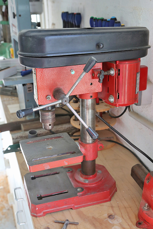

Notamment, j'ai trouvé une annonce pour une perceuse Catavana à 60€.
Que valent ce genre de perceuse à colonne C8cf6f53d448c4bf2ef3e4c06e4caf07a2c9e8b1
Que valent ce genre de perceuse à colonne F973f697b4150f95fb11932b1f5ea70374a1cf8d
Je n'ai aucune idée de ce que cette marque peut valoir. De plus, je ne suis pas certain de l'état de la bête. Selon vous, bonne affaire ou déception assurée ? L'annonce ne précise rien à part 5 vitesses et 1/3ch.
Merci de m'éclairer Smile

Message  hidetogil Jeu 10 Aoû 2017 - 12:30
Sans vouloir être rude, passes ton chemin. Cette perceuse est aussi pour du modélisme ou du très petit bricolage. Je me suis fait piégé par la même exactement et au même prix, badgée d'une autre marque. Tu l'équipes d'une mèche de 20mm et tu n'arrives pas à percer dans du bois tendre... scratch Enfin si on y arrive, mais je ne parle pas du temps que ça prends et ma petite visseuse à batterie de 10,8V est plus efficace. Je ne parle même pas d'un forêt de 10mm dans du métal.
Pour information, en cherchant un peu, j'ai trouvé une grosse (plus de 100kg) à pas beaucoup plus cher (100€). Certes j'ai du dépenser encore pour la remettre d'aplomb (variateur de fréquence et nouveau mandrin) mais honnêtement c'est du beau matériel!
J'en parle ici http://www.metabricoleur.com/t9857-editrestauration-perceuse-a-colonne-en-tout-cas-je-vais-essayer
