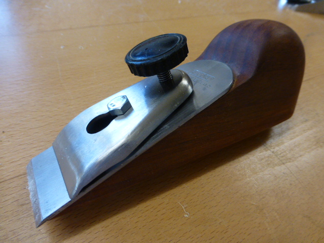

C'est en ouvrant une armoire, que je tombe sur ce petit rabot que l'on appelle Chesel-plane, et comme Alain nous a montré sa petite merveille, je pense intéressant de voir que l'on peut faire pas mal d'outils soi-même à l'instar de  Samuel !
Pour ma part, encore une fois, je n'ai rien inventé !! J'ai vu ce petit rabot sur une revue, mais ma mémoire devenant toujours plus nébuleuse, je ne trouve plus la source !
C'est avec des restes de rabots bon marché en tôle emboutie trouvés sur les vide-grenier    que j'ai bricolé ce petit chesel-plane  que voici !!!
Un chesel- plane à la mode Pili !! P1040717
Avec un reste d'acajou, ce rabot a de jolies formes !
Un chesel- plane à la mode Pili !! P1040719
bien agréable en main, il est confortable dans l'effort !
Un chesel- plane à la mode Pili !! P1040720
la fabrication de ce rabot est très rapide, vu le nombre de pièces !
Un chesel- plane à la mode Pili !! P1040721
il ne lui manque qu'un petit réglage d'avance de lame, ce qui serait bien pratique, j'y ai bien pensé mais je l'ai toujours remis à plus tard !!
Un chesel- plane à la mode Pili !! P1040722
ça coupe super bien, les coins sont bien accessibles !
Un chesel- plane à la mode Pili !! P1040723
j'ai pris l'habitude de régler la lame un plus fort d'un côté pour avoir une possibilité de prendre des passes  différentes d'épaisseur et c'est vraiment pratique !!
Un chesel- plane à la mode Pili !! P1040724
c'est vrai que plus simple y a pas !!!

Edge plane: c'est le bord (edge) du rabot qui coupe, la lame étant montée à ras de celui.
Bravo pour ce petit rabot, Pierre.
Le réglage de la lame par une vis ne me parait pas très utile. On peut la régler avec un petit maillet ou marteau: un petit coup sur l'arrière du rabot pour reculer la lame, un petit coup sur la saillie située en arrière de la lame pour avancer celle-ci.

Merci pour l'explication !! Je suis d'accord sur le fond, il vaut mieux des outils simples !! Mais mon côté mécano me complique souvent la vie !! On ne se refait Pas !!!!

Jolie réalisation, j'y ai aussi pensé quand j'ai vu celui de Sangten, mais j'ai de l'alu et je me demandais si ça pourrait le faire ou si pas du tout...
Juste une remaque, le contre fer est beaucoup plus reculé que ce que je vois d'habitude, ça ne vibre pas trop ?
Il est possible de faire sa propre lame (faut déjà trouver le bon acier) si on n'a ni forge ni de quoi faire une trempe ?
Par exemple, si je trouve une plaque en acier de 3mm d'épaisseur, je peux tailler une lame dedans ? (j'ai aussi un rabot "sur mesure" à faire, alors je cherche une idée pour la lame...)
Bon, je vais me lancer dans le dessin et continuer à suivre ce post.

Je suis d'accord avec toi, cette molette n'est pas bien belle !
Mais, je n'ai utilisé que des pièces dépareillées d'autres petits rabots, qui n'étaient que de la daube !!!
Pour les vibrations, rien !! J'ai pourtant une lame qui ne fait que 2 mm d'épaisseur, et si la position du contre -fer est si en arrière... c'est tout simple c'est la position du trou qui me l'a imposé ! Il fallait une bonne épaisseur de bois pour l'insert !
Pour l'alu... je te déconseille vivement d'employer l'alu comme base, à moins de lui faire un traitement de surface genre électrolyse !
En ce qui concerne les lames, tu en trouves facilement chez les revendeurs d'outils à des prix qui reviennent bien meilleur marché que de les faire soi-même !!

Pour le réglage, c'est vrai que on peut le faire au maillet ou au marteau comme le dit si bien Vincent, mais je ne suis pas fort pour ça (je n'ai sans doute pas assez persévéré dans mes essais, ou alors le rabot que j'avais en main et avec lequel j'ai essayé etait trop fichu (1 euro à la brocante , ayant subi une inondation..)), et j'avoue préférer une vis de réglage... Plus facile pour un débutant...
Pour la réalisation, j'imagine pas bien comment faire la surface d'appui de la lame parfaitement plane.. A moins de la faire à la rabot-degau avec un gabarit et de coller ensuite la forme ronde à l’arrière qui sert de poignée...

Pour la surface d'appui bien plane, je verrai bien ça fait avec une défonceuse, utilisée sur des rails comme pour un surfaçage d'établi.
Ou alors, une boite à recaler et un ciseau, bien large, et de la patience. Et de la précision, beaucoup de précision !

Pour la planéité de la base, c'est simple !! comme l'affûtage des lame de rabot, j'ai pris une feuille à poncer fine vierge et hop + un peu d'attention !!!
Par contre regarder bien la photo de profil de ce petit rabot .... le sens des fibres du bois ??? Très important !!!!
En ce qui concerne la molette de serrage !!! j'assume...car ce rabot à déjà quelques années et à l'époque les rabots n'étaient pas vraiment ma passion !!

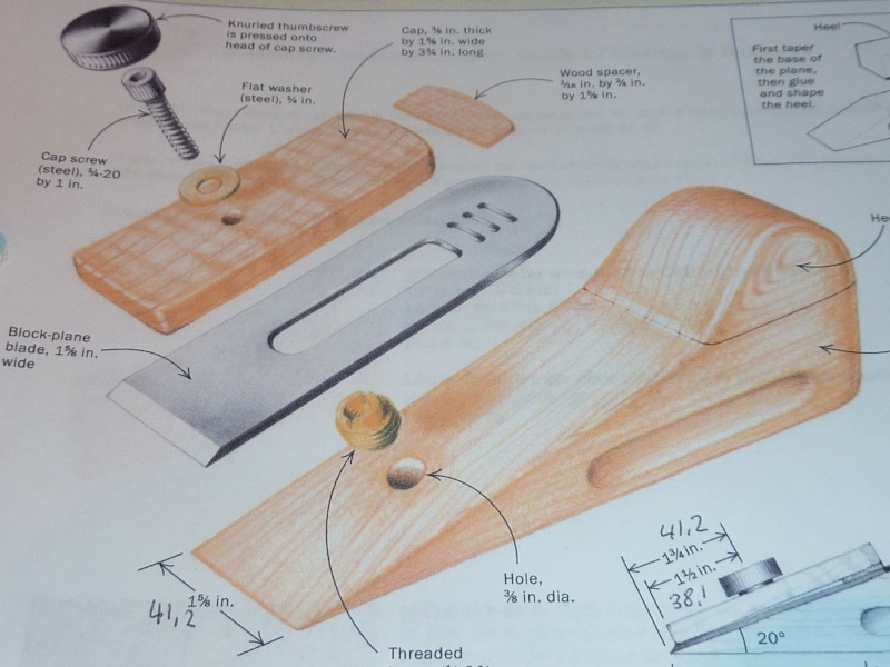

En cherchant dans mon stock de photos d'outils, j'ai retrouvé la seule photo de ce petit rabot , je suis toujours surpris par sa simplicité !! Vous trouvez pas....????
Un chesel- plane à la mode Pili !! P1030110
c'est avec ce seul document que j'ai fait ce petit rabot, et une simple lame de rabot Stanley suffit !!
