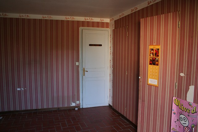

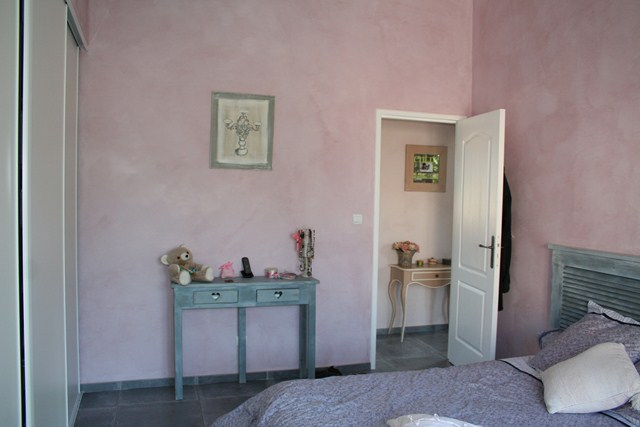

comme promis dans ma présentation je vous fais partager une partie de mes travaux que j'ai réalisé dans ma maison.
J'ai fais à chaque fois les photos avant / pendant et après.
La maison lorsque nous l'avons achetée était en mauvais état, électricité douteuse, plomberie pas mieux, piscine avac nombreuse fuites. Donc il a tout fallu refaire et redisposer les pièces.

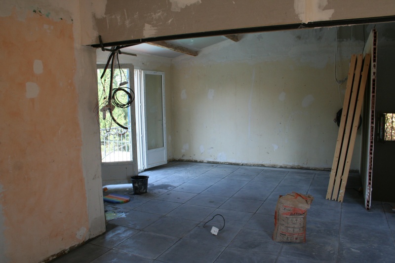

Casse du mur de refend (ça a été le stress, mais rien a bougé, ouf) et mise en place d'un IPN

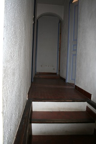

![Voici mes travaux Couloi10](https://i.servimg.com/u/f25/16/45/58/34/couloi10.jpg)
![Voici mes travaux Couloi11](https://i.servimg.com/u/f25/16/45/58/34/couloi11.jpg)

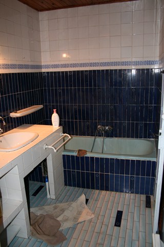

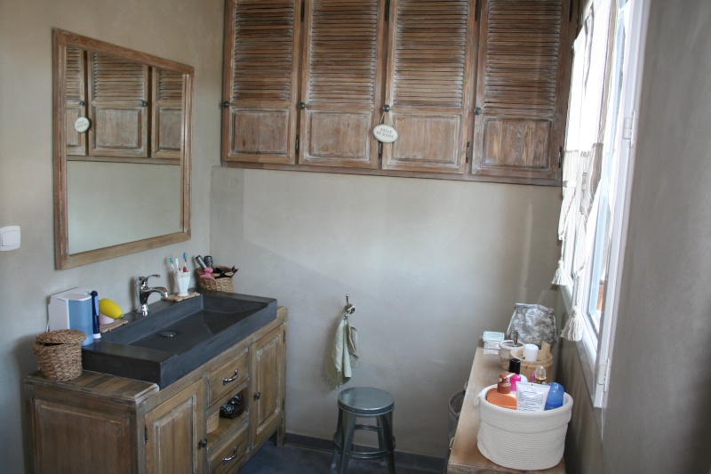

![Voici mes travaux Sdb_1_10](https://i.servimg.com/u/f25/16/45/58/34/sdb_1_10.jpg)

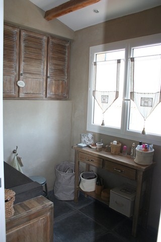

J'ai réalisé les meubles ainsi que les portes moi même en Frêne

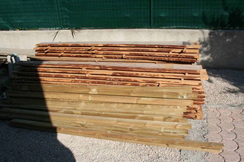

Une partie du bois servant à faire la terrasse que j'ai déligné, raboté et dégauchi (lambourde en pin autoclave et lames en Douglas) en tout il aura fallu 3 billes de bois.

Juste un petite question au sujet de ta terrasse en Douglas enfin 2:
1- Tu as bouvetté les lames ou simplement fixé bord à bord?
2- Lui as-tu donné un légère pente pour l'écoulement des eaux?

Merci pour tes encouragements Bruno.
Entre les lames j'ai laissé un espace de 7 mm pour la dilatation. La terrasse a une pente de 2°, avec les pluie qu'il y a eu l'eau ne stagne pas. Sous les lambourdes j'ai inséré des cales PVC de 5 mm pour le passage de l'eau.

- t'as pas refait ton escalier? j'ai cri apercevoir les "vielles "tomettes"? Ça ne choque pas la différence?

Très très jooli,
J'aime particulièrement les meubles de ta salle de bain. Si tu as quelques détails supplémentaires notamment sur la finition que tu y as appliqué je suis aussi preneur, juste une cire à céruser ?

- L'escalier n'a pas été refait, enfin en partie. J'ai gratté les joint des tommettes, j'ai refait les plinthes en chêne. J'avais peur aussi que ça choque mais avec l'insistance de Madame pour garder les tommettes, je l'ai donc écoutée (elle avait raison), ça ne choque pas du tout. La finition des mus étant de la chaux avec un glacis ça fait un bel ensemble.

La finition des meubles de la salle de bain est teinte chêne clair, blanc à ceruser et huile dure scandinave.
