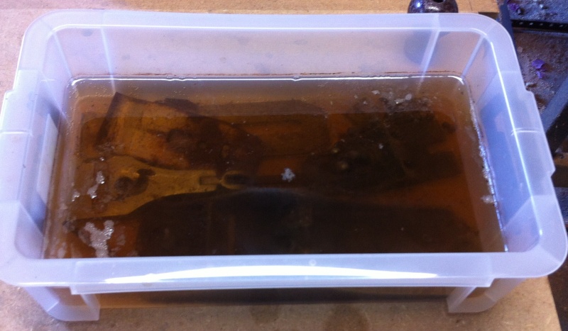

Comme vous pouvez le voir, les deux specimens sont bien abîmés. Je les ai démonté et pour les nettoyer, plutôt que d'utiliser une assez grande quantité de produits chimiques, j'ai pris le risque de le faire avec...du vinaigre!!! Aussi bizarre que cela puisse paraître, c'est une solution à moindre cout et...efficace!! Lorsque je sors ensuite les pièces du bain de vinaigre (2 jours maxi), je les essuie et commence ensuite le travail de remise à neuf. Et pour les pièces en attente je leur mets du WD40 (oui c'est chimique, mais c'est à petites doses, je vous le promets Very Happy)!!!
Il faut sauver le soldat Stanley!!! <a href=Il faut sauver le soldat Stanley!!! Stanle15" />
Au bout de quelques secondes, on peut déjà voir le vinaigre qui fait effet.
Me restera ensuite à faire ou refaire des poignées en bois, en essayant avec des essences locales!
To be continued...

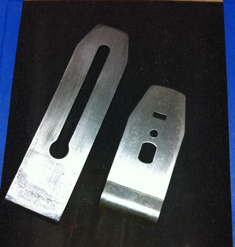

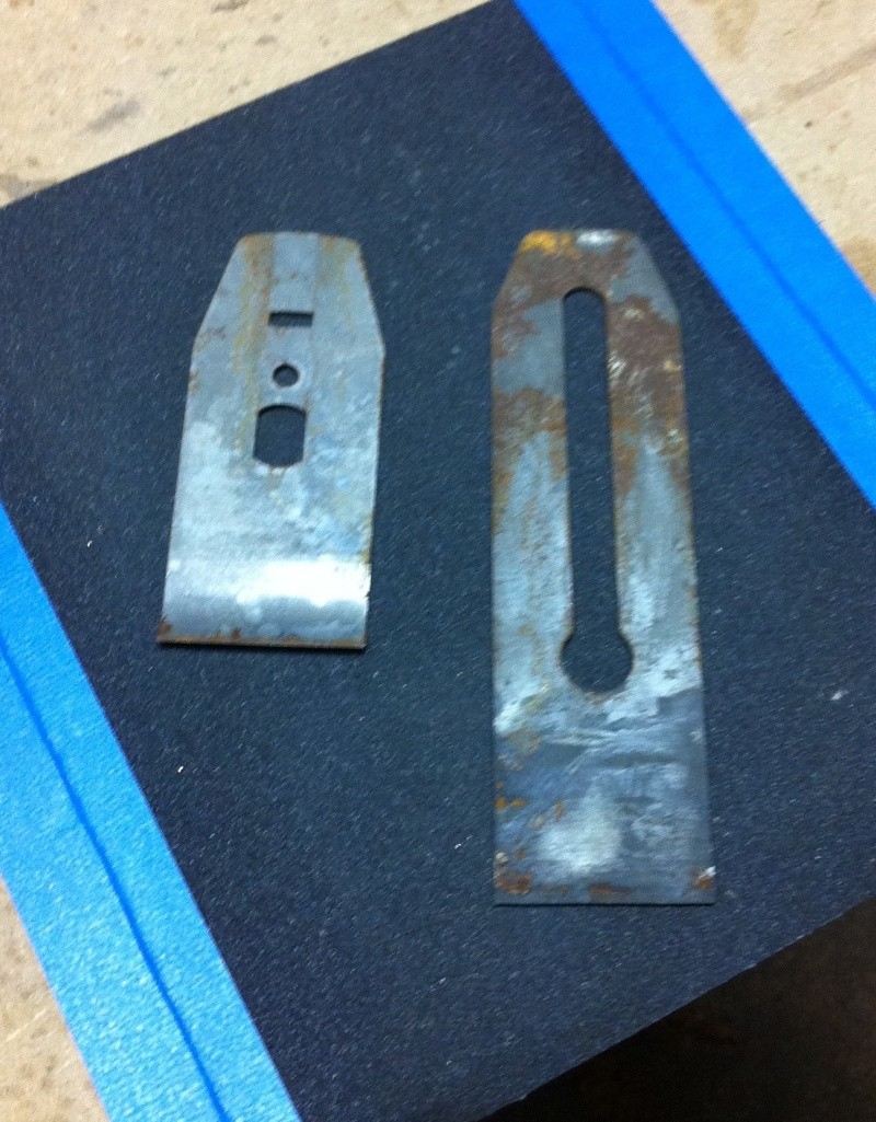

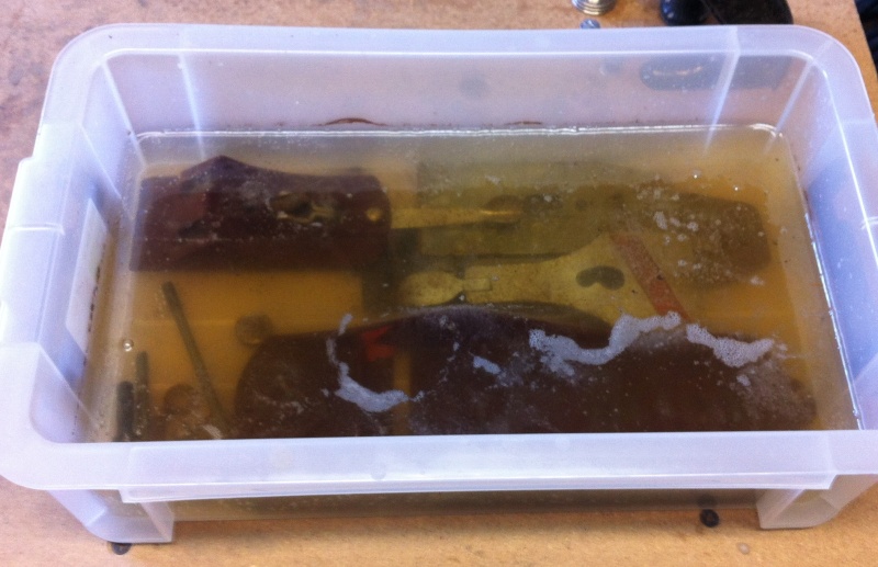

Donc, là pour les photos, j'ai d'abord pris le rabot le moins abîmé des deux, en fait le moins rouillé.
Séquence Emotion Very Happy
Je rappelle : trempage 24h dans 1,5 litre de vinaigre pour chaque rabot entièrement démonté!
[img]Il faut sauver le soldat Stanley!!! Stanle16[/img]
[img]Il faut sauver le soldat Stanley!!! Stanle17[/img]
J'ai donc sorti chaque pièce, frotter chacune d'entre elles avec une brosse à dents et essuyé bien entendu avec du papier absorbant intersidéral!!!
Et puis on commence à causer sérieux : préparationnage du fer et contre fer!
Premier ponçage, décapage avec du 80...ben ça décape!!! Donc il a fallu y aller tranquille Very Happy
Donc à suivre des photos "Avant-Après"...
[img]Il faut sauver le soldat Stanley!!! Stanle18[/img]
[img]Il faut sauver le soldat Stanley!!! Stanle19[/img]
[img]Il faut sauver le soldat Stanley!!! Stanle20[/img]
[img]Il faut sauver le soldat Stanley!!! Stanle21[/img]
[img]Il faut sauver le soldat Stanley!!! Stanle22[/img]
[img]Il faut sauver le soldat Stanley!!! Stanle23[/img]
[img]Il faut sauver le soldat Stanley!!! Stanle24[/img]
[img]Il faut sauver le soldat Stanley!!! Stanle25[/img]
[img]Il faut sauver le soldat Stanley!!! Stanle26[/img]
Vous dire aussi que le ponçage n'a pas trop pris de temps pour le corps du rabot! je pense que le vinaigre avait déjà fait une grosse partie du boulot et qu'au final l'outil n'avait pas trop morflé (pas trop de coups, d'enfoncements...)
Bonne soirée.
Fred...
