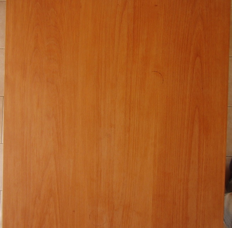

Rémi, voici les photos de la table, et quelques mots sur la fabrication, ça servira peut-être à d'autres.
Je n'ai pas compté, mais je pense avoir passé au moins une cinquantaine d'heures (si ce n'est plus) à raboter les avivés bruts de sciage qui pourtant n'étaient pas très gauches, au moins sur leurs faces. J'ai passé aussi un peu de temps aux refentes diverses exécutées à la scie à cadre principalement, notamment pour les pieds, mais j'ai aussi essayé l'égoine et une scie japonaise à refendre (enfin celles avec la denture pour scier le bois dans le fil). Désolé, je ne possède pas tout le vocabulaire. Les traverses et les pieds sont assemblés avec des tenons/mortaises. J'ai longuement hésité à ajouter des chevilles, et finalement j'ai préféré ne pas en mettre pour des raisons esthétiques. Pour l'instant ça tient.
La table :
le plateau est constitué de 3 planches collées à plat bord, avec un "spring joint" (on verra plus loin qu'un assemblage avec un renfort type languette ou fausse languette aurait peut-être été préférable), les pieds sont réalisés en collant deux planches ensembles pour obtenir l'épaisseur. Le plateau fait 34 d'épaisseur et les pieds doivent faire entre 60 et 70 de côté.
J'ai fait d'abord le plateau, qui a été utilisé au moins un an sur le piètement d'une ancienne table, puis ensuite le piètement. Le bois avait été acheté en même temps. J'ai passé pas mal de temps à raboter mes avivés et à en dresser les chants pour obtenir une surface bien plane et des chants bien droits et d'équerre. J'ai fini par me fabriquer une planche à recaler de presque 2m de long pour y arriver correctement car l'épaisseur m'a empêché de raboter deux chants en une seule passe pour qu'ils soient complémentaires. J'ai appliqué ce que j'avais lu dans Fine Woodworking je crois en rabotant un très léger creux (deux ou trois passes très fines de rabot) sur le milieu des chants pour créer une sorte d'effet ressort dans le joint (un très léger creux au milieu pour ne pas que ça se décolle au bout).
Pour éviter que le plateau ne se déforme, j'ai ajouté aux deux bouts des "breadboards ends" (comment ça s'appelle en français ?) avec un tenon qui fait toute la largeur mais qui n'est collé qu'au milieu, avec une cheville au milieu et une à chaque bout mais qui dont les trous dans le tenon sont ovales. De cette manière le plateau peut jouer sans se fendre ni se déformer car il coulisse dans le "breadboard end". Ca c'est la théorie...
Ca donne ça pour le bout du plateau vu de dessus :
On voit bien que le joint est plus serré au centre, là où il est collé et où les mouvements du bois ne jouent pas.
Centre du plateau :
Je suis content du résultat car j'avais peur de me louper dans les joints que j'ai mis des heures à peaufiner, par contre je regrette un peu de ne pas avoir eu un stock de bois plus important car j'ai du faire avec les figures des avivés et si les fils des deux de gauche se marient très bien, c'est moins le cas de celui de droite. L'idéal serait donc d'avoir assez de bois en stock pour pouvoir choisir les planches qui vont se marier le mieux. Même si là ce n'est pas la cata, ça pourrait être plus beau.
Ca permettrait aussi d'éviter ce qu'on va voir ci-dessous avec l'autre bout du plateau :
A droite on voit des gerçures que je devinais dans les avivés mais que je n'ai pas pu supprimer assez car sinon la table aurait été trop courte . Ca va donc probablement se fendre avec le temps le long des gerçures, mais bon c'est une table rustique, ça lui donnera du cachet ! Elle a d'ailleurs déjà un peu souffert (cf l'état les tâches, ronds, etc.).
Gros plan sur les gerçures en question (la photo a la tête en bas) :
Quand je l'ai fabriquée, dans mon garage, je savais qu'il était préférable d'avoir les bouts qui dépassent plutôt que le centre du plateau lorsque celui-ci jouerait. Comme le garage était a priori plus humide que la maison, j'ai mis les bouts et les chants du plateau totalement d'équerre. Il n'y avait pas 1/10ème de millimétre d'écart entre les deux. Deux mois après l'avoir mis dans ma cuisine, le plateau s'était rétracté de plus d'1cm en largeur, les bouts dépassaient de plus de 5mm de chaque côté (plutôt 8 même je dirai). Je l'avais lu dans les livres, mais je ne pensais pas que ce serait aussi important ! Aujourd'hui ça a l'air de se stabiliser autour d'une rétractation de l'ordre de 5 ou 6mm mais ça varie avec les saisons même si j'ai l'impression que l'amplitude diminue. Deux des coins pour illustrer le propos :
Malgré les "breadboards ends", le plateau a quand même un peu tendance à se déformer : les bords rebiquent un peu avec le temps :
Il faut dire que je n'ai toujours pas mis les taquets de fixation du plateau sur le piètement, ça ne doit pas aider à maintenir le plateau droit. Cela dit ce n'est pas trop méchant.
Et il y a un des "spring joint" qui commence à montrer des signes de faiblesse aussi :
On verra comment ça évolue dans le temps.
Voilà la table 99% hand made (j'ai fait les mortaises pour les taquets à la défonçeuse). Au bilan je suis plutôt content du résultat pour une première, même si ça m'a pris un temps fou.
Un mot sur la finition : j'ai pas mal joué du racloir, puis du papier de verre, et j'ai passé 3 ou 4 couches d'huile d'abrasin (ou huile de bois de chine, ou tung oil) en laissant bien sêcher entre couches et j'ai beaucoup mieux réussi le piètement que le plateau, probablement parce que j'ai passé un coup de papier de verre 600, de laine 0000 et de lustrage coton entre chaque couche, ça a donné une finition super satinée plus sympa que celle du plateau. Je referai une finition un de ces jours sur le plateau.
Ce dont je suis content :
- le choix du hêtre, ça vieillit plutôt bien, c'est lourd et résistant aux chocs ce qui va bien dans une cuisine, et le toucher est sympa aussi ;
- les pieds fabriqués en collant dos à dos deux planches. Je craignais que cela jure mais finalement soit on ne le voit pas, soit ça ne choque pas ;
- j'ai bien fait de changer d'avis au dernier moment et de faire les traverses avec un arrondi plutôt que droites, je trouve ça plus sympa ;
- j'ai failli coller les "breadboards ends" sur toute leur longueur, mais je me suis dit que si tout le monde expliquait de faire autrement il y avait sûrement une bonne raison... heureusement que j'ai écouté les gens d'expérience ;
- j'ai réussi mon défi et j'ai appris pas mal de choses !
Ce que je ferai autrement pour la prochaine :
- je ne dresserai peut être pas toutes les planches à la main, même si j'ai maintenant une planche à recaler de 2m de long ;
- si je les dresse à la main, je procéderai avec méthode en dressant un chant, puis une des faces perpendiculaire et ensuite seulement je dresserai les deux autres (j'ai perdu du temps et de la matière notamment pour les pieds à essayer de les dresser sans méthode, on obtient un pied qui s'amenuise au fil des rabotages sans jamais être droit) et j'investirai probablement dans un "jointer plane" car la différence entre le rifflard à angle faible Veritas et mon vieux Stanley N°5 est énorme, même après avoir "tuné" le Stanley ;
- je mettrai les tenons à épaisseur avec un rabot de type guimbarde ou "router plane" ce qui m'évitera d'avoir à coller des pièces sur mes joues de tenon pour les reprendre car mes sciages n'étaient pas toujours bien d'équerre !
- j'achèterai plus de bois pour pouvoir mieux choisir les mariages des dessins des parements et pour pouvoir éliminer tout ce qui n'est pas bon (gerçures de bouts d'avivés, défauts divers) ;
- j'achèterai du bois de la meilleure qualité possible car l'économie réalisée sur la matière première n'a pas de sens au vu du nombre d'heures passées dessus ;
- j'utiliserai des fausses languettes par exemple pour coller le plateau plutôt que des joints à plat bord (même si ça va probablement me donner l'occasion de mettre des papillons d'ébène en incrustation si ça se fend, ça ajoutera un peu de fantaisie) ;
- je m'autoriserai davantage de fantaisies dans les formes car j'ai trouvé sympa la confection des arrondis des traverses à la vastringue, même si a a pris pas mal de temps.
Voilà pour la table.
