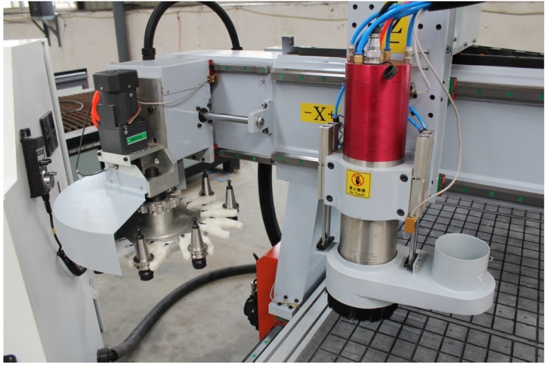

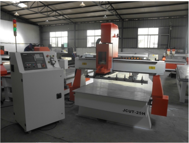

Je rêve bien sûr d'avoir une machine qui change ces propres outils ! Bien sûr !
Idéalement :
![Changement automatique des outils.... Rotary10](https://i.servimg.com/u/f39/18/94/84/50/rotary10.jpg)
ce système là me semble empêcher de passer des fortes hauteurs et réduit l'utilisation du Z : (découpe de polystyrène par exemple)
![Changement automatique des outils.... Tool_c10](https://i.servimg.com/u/f39/18/94/84/50/tool_c10.jpg)
C'est compliqué ? Il faut une broche spéciale ?
A bientôt

Oui, la broche doit avoir un nez spécial, il faut aussi un compresseur d'air ... et surtout les macros pour gérer le changeur d'outil, le palpage auto etc ..
Si tu regarde la multibroche de Hares01, tu verra que tout le matos est fournis, mais la programmation de Mach3 pour la gestion du multibroche, c'est à toi de la faire .. .. en tout cas chez Omni.
PS: un changeur auto n'a d’intérêt que si tu fais de la série, sinon c'est plus une contrainte qu'un atout.
