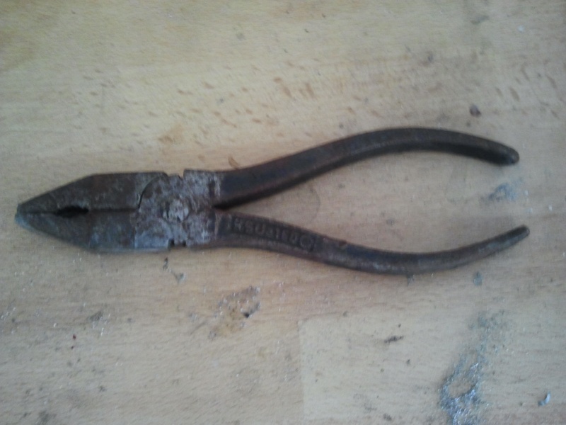

Cet aprem je m’ennuyait et j'ai trouver cette vielle pince :
Test de l'électrolyse Photo010
J’avais jamais tester l'électrolyse donc j'ai fait un bain avec de l'eau et du gros sel.
Voila le résultat après 15 minutes puis un brossage :
Test de l'électrolyse Photo011
Ensuite galvanisation a froid pour protéger de la rouille :
Test de l'électrolyse Photo012
Je vous recommande fortement cette technique Wink

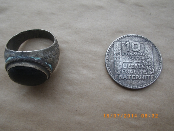

par contre j'ai gradé ce principe de nettoyage pour mes sorties détection , voilà le principe de l'électrolyse :
voilà deux modestes trouvailles faites pendant mes sorties détection sur les plages de par chez moi a l'océan
une bague en argent ,fin 18e début 19e siècle et 1 pièce de 10 fr au épies de 1930 en argent
Test de l'électrolyse Imgp1913
@+ Yves

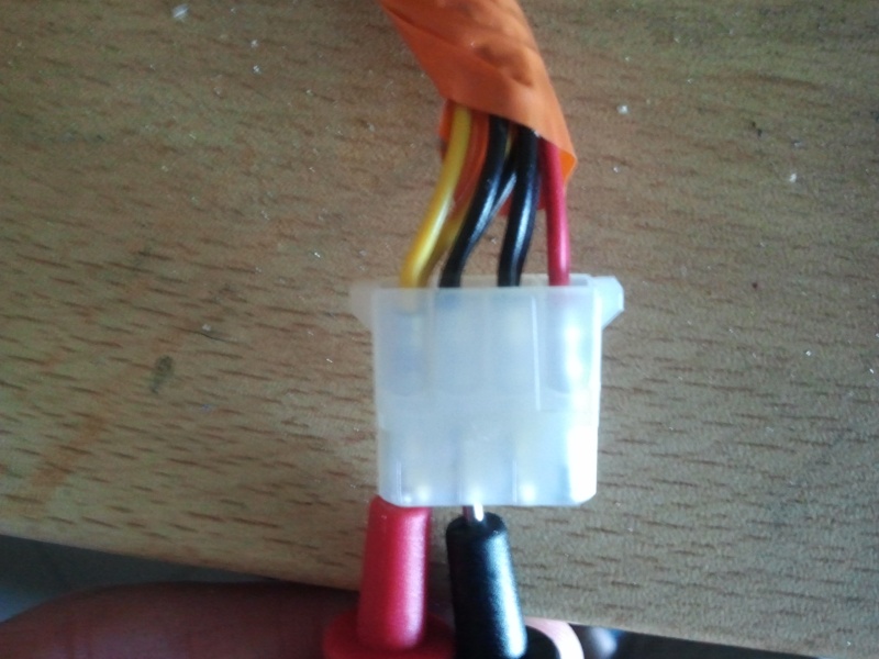

Message  ludovix74 Ven 18 Juil 2014 - 12:47
Pour réaliser mon électrolyse c'est tout simple soit vous prenez un chargeur de batterie ou un transfo 12 volt ou comme moi un alim de PC
Pour utiliser une alim de PC vous devez relier ces 2 bornes de la grosse prise :
Test de l'électrolyse Photo013
Ensuite vous prenez une prise molex dessus vous avez 4 bornes :
Rouge :+5v
jaune: +12v
Et les 2 noir sont les masses.
Vous relier un fil sur le jaune et un autre sur la masse:
Test de l'électrolyse Photo014
Vous relier ensuite le + sur un objet en métal suffisamment gros par rapport au bac utiliser:
Test de l'électrolyse Photo015
Et le - sur l'objet a dérouiller.
!N’inverser surtout pas les 2 sinon ça aura l’effet contraire votre objet va rouiller!
Pour la solution prenez un bac de la bonne taille par rapport a l'objet, remplissez le d'eau et ajouter beaucoup de gros sel puis mélanger bien.
Vous pouvez ensuite mettre l'objet et sa masse dans l'eau puis allumer l'alim.
patienter 15 minute environ avant de le retirer puis passer un coup de brosse métallique, répéter l'opération si nécessaire.
!Bien éteindre l'alim avant de retirer l'objet.!
