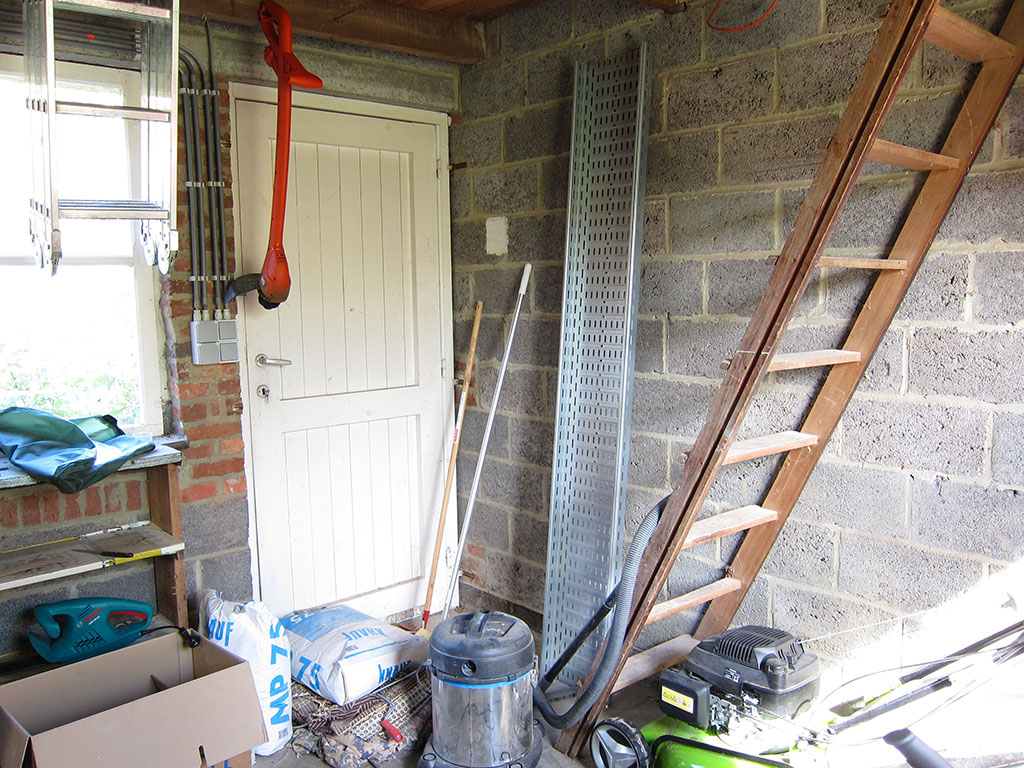

Et ici, c'est l'étage.
![L'Atelier de Kevart Img_1719](https://i.servimg.com/u/f39/13/07/82/36/img_1719.jpg)
Donc actuellement, il y a déjà des aménagements, mais je ne pense pas les garder. Ce n'est pas forcément solide.
Il faut que je trouve des solutions pour stocker certaines machines (débroussailleuse par exemple).

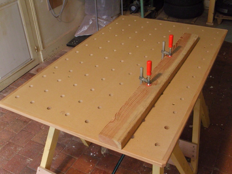

Avec l'électro-portatif, il faut prévoir de s'équiper (de fabriquer ?) d'un établi polyvalent munis de nombreux moyens de serrages. Voici un exemple avec ma table MFT "maison" (Copie du principe Festool).
![L'Atelier de Kevart Snb13816](https://i.servimg.com/u/f39/16/79/09/91/snb13816.jpg)
![L'Atelier de Kevart Snb13817](https://i.servimg.com/u/f39/16/79/09/91/snb13817.jpg)
Une bonne paire de tréteaux comme ceux-ci serait aussi un atout (réalisation à lire sur mon blog là)

- tu disposes d'une pièce à l'étage qui va te permettre de stocker un maximum de choses et d'outils dont tu n'as pas l'usage couramment. Cette pièce pourrait aussi te permettre de faire tes finitions à l'abri (+ ou - ) de la poussière, une très bonne chose !
- les pièces de ton atelier sont petites mais elles semblent disposer de beaucoup de fenêtres et d'ouvertures ce qui te permettra de travailler à la lumière naturelle, bien plus agréable.
- placer ton aspirateur à l'extérieur me semble être une très bonne idée : gain de place, moins de bruit et de poussières dans l'atelier. Perso, j'ai déplacer l'aspi dans le garage et je m'en félicite !
