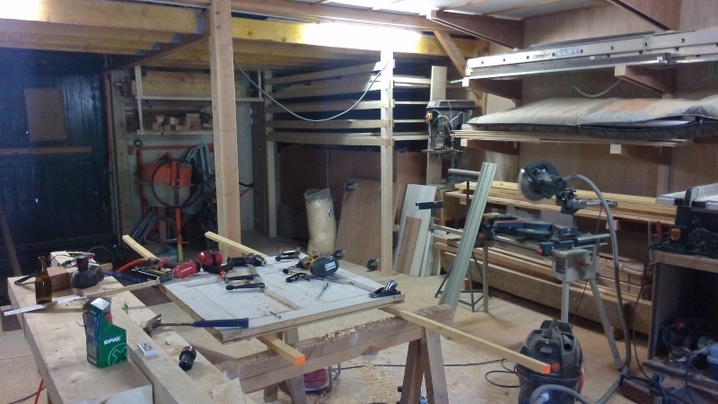

Message  gauthier13 Ven 15 Aoû 2014 - 16:47
pour imager mes propos Wink
[Conseils] Comment stockez-vous vos panneaux ? - Page 2 Win_2010
[Conseils] Comment stockez-vous vos panneaux ? - Page 2 Win_2011
je ne dis pas que c'est ce qu'il y a de mieux, mais par rapport à mon usage, et avec la configuration de mon atelier, je trouve cela assez efficace.
gauthier13
gauthier13
Messages : 402
Points : 655
Localisation : herault
[Conseils] Comment stockez-vous vos panneaux ? - Page 2 Empty Re: [Conseils] Comment stockez-vous vos panneaux ?
Message  Ugo Ven 15 Aoû 2014 - 23:35
Sympa les images, c'est toujours intéressant de voir une disposition d'atelier, ça donne des idées. Wink

Message  gauthier13 Sam 16 Aoû 2014 - 8:52
déja tu peux voir que si tu disposes ta perceuse à colonne au même endroit que moi, tu ne pourras trop l'utiliser non plus Wink Wink

La SAR va faire sauter une partie des œillets et la tenaille fera le reste.
>>> [Conseils] Comment stockez-vous vos panneaux ? - Page 2 Pehd10
Ce PEHD est simplement vissé.
Les enseignants étant passés à la rétroprojection et aux feutres, il leur faut des tableaux blancs. J’ai drainé quelques tableaux noirs, verts.
Celui-ci va faire le parement.
>>> [Conseils] Comment stockez-vous vos panneaux ? - Page 2 Tablea10
Là encore, une cornière alu va être placée en angle.
A l’arrière, les roulettes de récup sont directement vissées dans l’OSB.
>>> [Conseils] Comment stockez-vous vos panneaux ? - Page 2 Roulet10
La planche à roulettes de la GSB est vissée par dessous.
C’est d’ailleurs elle qui a déterminé l’écartement des tubes carrés.
>>> [Conseils] Comment stockez-vous vos panneaux ? - Page 2 Planch10
Un petit coup de meuleuse pour ôter l’excédent de tube.
>>> [Conseils] Comment stockez-vous vos panneaux ? - Page 2 Meuleu10
Le voici en place et prêt à charger,
>>> [Conseils] Comment stockez-vous vos panneaux ? - Page 2 Pryt-y10
Et chargé, maintenant,
>>> [Conseils] Comment stockez-vous vos panneaux ? - Page 2 Chargy10
>>> [Conseils] Comment stockez-vous vos panneaux ? - Page 2 Angula10
Cette petite angulation suffit pour éviter le meuble de gauche.
Elle me change la vie.
>>> [Conseils] Comment stockez-vous vos panneaux ? - Page 2 Tablea11
Et le tableau a même repris du service,
Merci d’avoir supporté ma prose jusqu’au bout.
