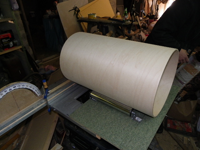

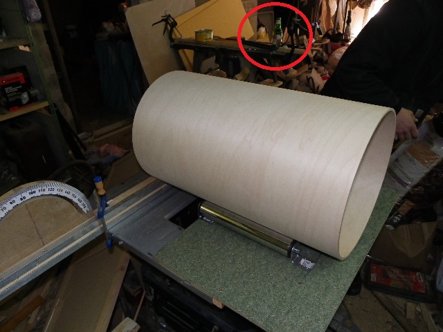

J' ouvre ce topic pour le "montage" d' une batterie de musique.
Les futs bruts de scierie (du cp en érable canadien), de 7 à 9 plis (environ de 6 à 8 mm) et une vague idée de la disposition. Celui fléché de rouge est destiné à être coupé en plusieurs parties dans le but de réaliser différentes "caisses claires".
Le fut en position pour les coupes. Une butée arrière qui sert de guide. Il faut monter la lame (80 dents pour la circonstance) jusqu' à la voir apparaitre une demi dent à l' intérieur et commencer un mouvement rotatif.
Une caisse claire découpée. Pour la coupe, une fois la longueur réglée
Un petit montage pour faciliter le mouvement circulaire et la maintient du fut horizontalement. J' ai du découper les angles des équerres pour la rotation. 2 rouleaux supplémentaires auraient été bien pratiques, surtout pour la dernière découpe.
Les rouleaux en position, le diamètre du fut ne me donnai pas la possibilité des les poser "à cheval" sur le passage de lame.

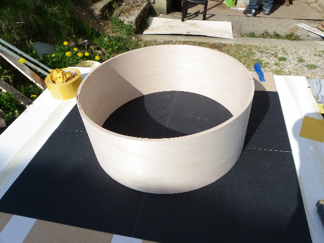

Un petit plateau de ponçage improvisé.
Un surfaçage pour supprimer quelques aspérités et traces de brulures ( celles du début de coupe ).
Le ponçage, il doit être effectué en mouvements circulaires également.
Vérification de la planéité, (elle est réalisée dans l' obscurité à l' aide d'une lampe torche).
Terminé pour aujourd' hui.

Salut Gérald!!
Le voila le sujet sur la réalisation de ta batterie (ou pour tes fils peut être!)!!
Je suis étonné, par tes futs! :silent: , comment dire, c'est du Cp "roulés" et coller, ou d'une seule pièce (ce m'étonnerais)?
Ils ont pas trop bouger à la coupe? ca a l'air d'être droit!
Autre question, tes rouleaux tu les as fabriqués ou trouvés tout fais? ca doit être bien pour faire des servantes à rouleau!
Bon, on suit ton post et on attends la suite!
Ah une petite chose, tu devrais ranger un peu l'atelier !!
A Bientôt
Amicalement olivier

Ah! Olivier, je connais le projet de Gérald depuis déjà quelques temps et je peux t'affirmer qu'on en étaient arrivé à ces diamètres là à la fin.Dudu a écrit:
Mais la sonorité n'est plus la même avec des rayons pareils!

Bonjour à vous deux,
Merci pour les critiques critiques, je vous ferai un gros plan et vous seriez surpris. Ceci mis à part, pour répondre à Olivier.
En premier lieu: pour mon semblant d' atelier, tu sais que je suis un peu limité en volume pour le moment.
Pour la batterie: c' est pour mon second garçon (sa troisième). Si notre travail abouti je vous indiquerai le prix de revient et son équivalent dans le commerce.
Pour les rouleaux: ils proviennent des servantes d' atelier (Brico Dépot, sans pub 20€ pièce).
Pour les futs: ils proviennent des USA, du cp en érable canadien roulé et collé. En une seule pièce, cela n' existe pas en bois.
Je n' ai ni les connaissances ni le matériel pour réaliser cela. Que ce soit le diamètre, la profondeur et l' épaisseur, tout est en mesures impériales, en ce qui concerne beaucoup d' instruments de musique. Un sujet trop vaste pour être développé ici.
Pour la coupe: nous avons utilisé une lame de 80 dents, je n' ai eu aucun éclat (ma crainte). Un travail à quatre mains, une butée pour la "longueur" voulue et mon idée de rouleaux pour le mouvement circulaire (sens horaire). Il y a un espace de 5 mm entre le plateau et le fut.

Quelques photos de l' avancement (lent), celles-ci sont pour les caisses claires.
La "table" de fraisages, 1,22 m au carré. Du MDF de 22 "étayé" pour avoir une bonne planéité.
Une fraise à 45°, de 31,5 mm de diamètre avec roulement (uniquement pour ces futs). Le choix des fraises CMT (pardon Christian), pour avoir une très bonne qualité de travail.
Le premier travail: chanfrein intérieur sur 7 "plis". Le fut est constitué de 9 "plis". Pour l' usinage
Le travail extérieur, sur 2 plis 1/2. Le réglage de la fraise a été délicat pour obtenir le résultat escompté.

Après 3 jours de séchage.
Le début d' usinage (interne).
Le résultat final après usinages et un premier ponçage. Ep finale 10 mm pour 25 mm au départ.
Une sympathique personne m' a permis l' utilisation de machines d' expositions, je lui monte un dossier pour sa boutique.
Amicalement Ledzep.

En premier lieu merci de vous intéresser à mon poste.
Impulsion, pour la colle c' est un pro qui m' en avait donné un "fond de pot", la seule chose que je puis te dire actuellement c' est quelle n' est disponible pour le particulier. Cependant je vais me renseigner plus amplement et te dirai si je peux avoir d' autres renseignements.
J-Paul et Olivier, pour la découpe des douves: la chance d' être un jour dans une petite boutique lors d' une démo d' une scie à format comme celle de J-P avec une commande de coupes d' angles numériques, un plaisir de travailler avec du tel matériel, de plus le bois me fut offert.
Désolé pour ces photos de mauvaises qualité. Pour la partie cylindrique l' usinage a été réalisé avec le même matériel que tu possèdes J-P, celui que tu utilises pour ton banc, de la même façon que j' ai usiné les chanfreins.
J' ai demandé à un menuisier de m' effectuer ce travail mais suite à mes explications il a préféré me permettre d' utiliser sa toupie et monté l' outil adéquat, il avait une très grande crainte du travail sans protections.
Mes premiers et seuls travaux avec une toupie, une machine plutôt sympa.
Voilà mes explications en espérant quelles soient ce que vous espériez.
Amicalement Ledzep.
Amicalement Ledzep.
