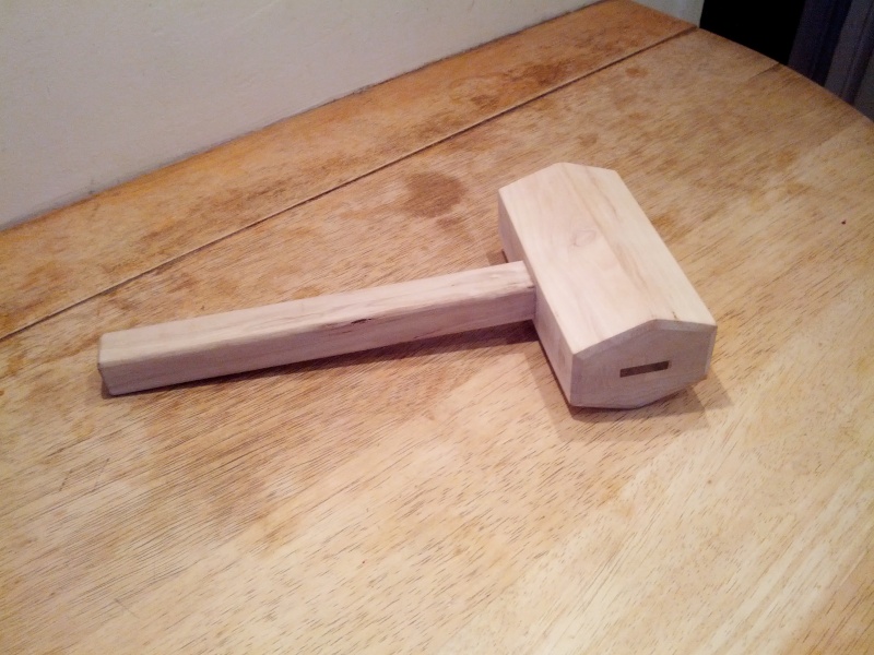

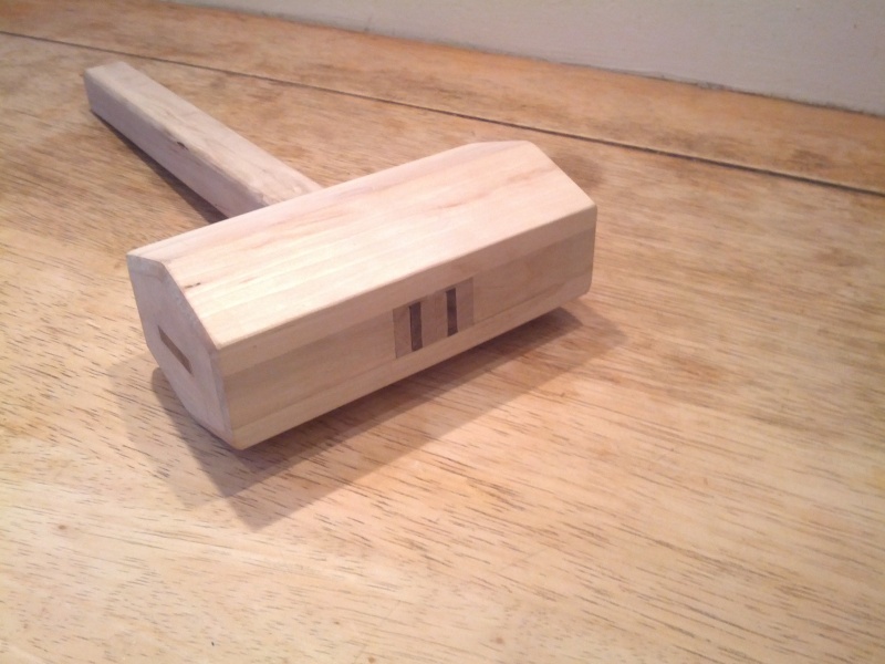

Dimanche dernier j'ai fait un essai de maillet, j'ai pas pris de photo de la réalisation par contre Steve Ramsey détaille très bien la réalisation de celui ci !
J'ai pas posté ça dimanche parce que j'ai profité de ma journée d'atelier pour araser les coins du manche....
Je l'ai réaliser avec des bouts de charme, le bois marron est du noyer US.
![Un maillet Img_2036](https://i.servimg.com/u/f39/16/14/55/09/img_2036.jpg)
![Un maillet Img_2037](https://i.servimg.com/u/f39/16/14/55/09/img_2037.jpg)
Le profilage de la tête est réaliser à la SCF ainsi que les chanfrein
![Un maillet Img_2038](https://i.servimg.com/u/f39/16/14/55/09/img_2038.jpg)
Il me manque de trouver un morceau de cuir pour le coller d'un côté, y passer une finition, un saturateur peut être ?

bj quentin,
c'est le genre de truc que je n'ai pas encore sur ma panoplie et que j'espère y accroché pour mon travaille avec les ciseaux & autres outils de coups !!!
en tout cas belle réalisation, mais pourquoi un manche de forme carré , y a t'il une raison
je me documente
perso je pensé que la forme Ovoïde était + morphologiquement adapté donc si tu peu m'apporter la lumière
je t'en serai gré
jean philippe

Très beau maillet. Il faudra aussi que je m'y colle un de ces 4.
Par contre, a quoi corresponde les inserts de bois sur les cotés? Juste esthétique ou autre ?

Beau maillet, je n'en ai pas et pour l'instant je ne ressens as le besoin d'en avoir un mais j'aime bien![Smile](https://2img.net/i/fa/i/smiles/icon_smile.gif)
Pour les inserts de bois, je pense qu'il s'agit d'une fausse languette (le bloc central semble fait de deux morceaux)

@noebus86: je n'avait tout simplement pas de râpe assez fine pour arrondir plus le manche j'ai donc simplement fait des congé sur les bords du manche.
Je ne pourrai pas te dire je ne l'ai pas encore utilisé !
Mais comme le dit Steve Ramsey il a de meilleur résultat avec des billes de plomb....
Pour le prochain j'essayerai avec des billes de plomb !
Les petits inserts sur les côté sont là pour l’esthétique un collage à plat joint aurai suffit.
Merci pour les commentaires

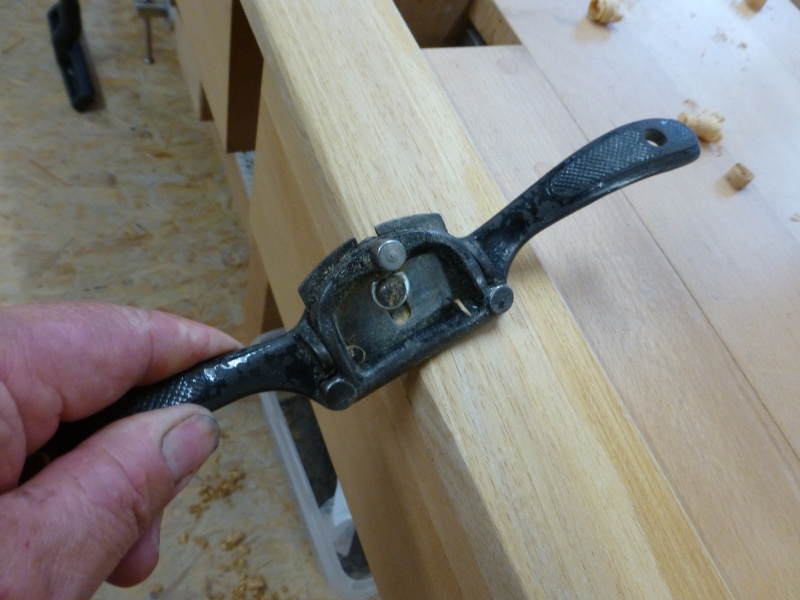

Magnifique ton maillet, mais pas besoin de râpe, un wastringue suffit pour ce genre de travail !
![Un maillet P1030914](https://i.servimg.com/u/f39/16/27/71/45/p1030914.jpg)
ce wastringue est excellent et donne un résultat doux au manche !!!
Et si tu as la chance de trouvé ce modèle là Stanley N°53 N'hésite pas saute dessus !!
![Un maillet P1030915](https://i.servimg.com/u/f39/16/27/71/45/p1030915.jpg)
le 53 est réglable avec un petit bouton moleté bien plus facile à réglé que le 51 ¨!
amitié pierre

Oui la wastringue est idéal pour ce genre de travaux mais je n'en ai pas !

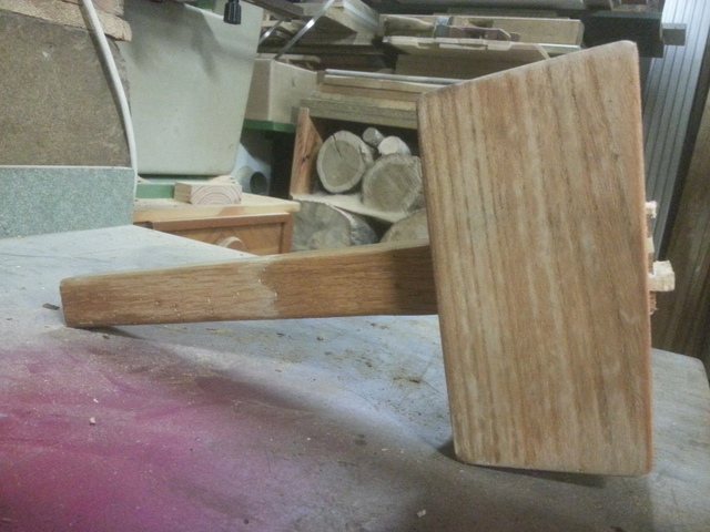

J'ai fait le mien en bois de récup (branche de chêne et bout de platane), beaucoup moins chiadé, il ressemble a ça :
![Un maillet Maillet](https://2img.net/h/legoll.free.fr/Metabricoleur/Pix/maillet.jpg)
Là, il n'est pas encore fini, il manque la couche de finition et araser les coins qui bloquent le manche en place...
J'ai présenté sa fabrication ici...

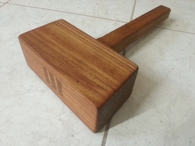

J'm'autocite...vincele a écrit:Là, il n'est pas encore fini, il manque la couche de finition et araser les coins qui bloquent le manche en place...
Ayet, l'est finalisé, avec deux couches d'huile de lin brute:
![Un maillet Maillet-fini](https://2img.net/h/legoll.free.fr/Metabricoleur/Pix/maillet-fini.jpg)
Malgré la taille généreuse, il n'est pas très lourd. Je commence a comprendre l’intérêt d'avoir du plomb dans la cervelle, ça sera pour la prochaine fois...

Beau maillet!
Bien proportionné, bois lourd de bon aloi, double coin pour bloquer le manche: j'apprécie!
J'utilise souvent des bois denses , comme je disais, souvent trouvés dans la nature, ou des chutes . Mes preferés sont alisier, buis , le robinier pour les petits maillets mignons ( ou même ébène, buis, ivoire dans le cas des commissaires priseurs) , mais tout bois dense splus ordinaire ( chêne ,charme, frêne, hêtre, orme...) sont à predferer pour les gros bourrins. Tous les maillets se dégradent vite en usage intensif ( bucheronner, cliver du bois vert, taper comme un sourd sur des gouges ou des bédanes, une mailloche sommaire suffit: de toute façon il faudra souvent la changer , alors inutile de fignoler!
S'il ya de gros noeuds dedans,c'est tant mieux, les nœuds rendent le bois difficile à fendre.
Quand ça se présente bien, je fais le perçage pour le manche en plein dans un noeud, le fil du bois est ainsi disposé autour du manche de façon optimale.
Pour la petite histoire, c'est avec un maillet que j'ai réussi il ya quelques années à faire rire Manuel Valls, quand il était maire d'Evry, là où se trouve notre association de boiseux. Lors des manifestations organisées dans sa ville, journée des Associations, Telethon etc, il faisait la tournée des popotes, et s'attardait souvent à notre stand . Une année, pour rire, on lui a offert un énorme maillet portant l' étiquette: "maillet à éléphants" . Il s'est esclaffé , mais s'est aussitôt repris: non non, pensez-vous! ça ne se passe pas comme ça au PS! L'hypocrite! Bref on s'est marré, on a gardé l"énorme maillet et on lui en a offert un autre , un joli petit en buis avec son nom gravé dessus. Il est parti tout guilleret, en le tapotant sans sa paume , l'air si content qu'à mon avis, il devait quand même penser à quelqu'un au PS! En tous cas comme maire, il a toujours été sympa avec nous, il nous a aidé de façon efficace et sans conditions. Il avait alors surement plus d'occasions de rigoler qu'aujourd'hui, mais toute considération politique mise à part, on a tous été bien contents de lui en offrir une...

Je remarque le manche carré.
Quand je fabrique des maillets, je dis bien des, car en général je les faits par plusieurs à la fois à partir des chutes triées et collées, j'en fais un avec le manche rond et le même avec le manche carré.
Le manche rond à ma préférence pour taper fort et le manche carré pour taper plus précis sans que le coup 'tourne"
J'en fais aussi quand j'ai un nmorceau de bois bien dur (souvent euze) avec la masse tournée comme mles maillets de sculpteurs, avec ceux la comment que l'on tienne le maillet le coup est toujours droit.
