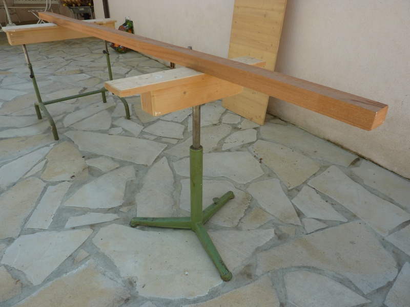

Il nous manque toujours 1 ou 2 serre joints , les tréteaux s'est pareil! Voila une astuce qui m'a bien rendu service
quelques photos pour l'exemple

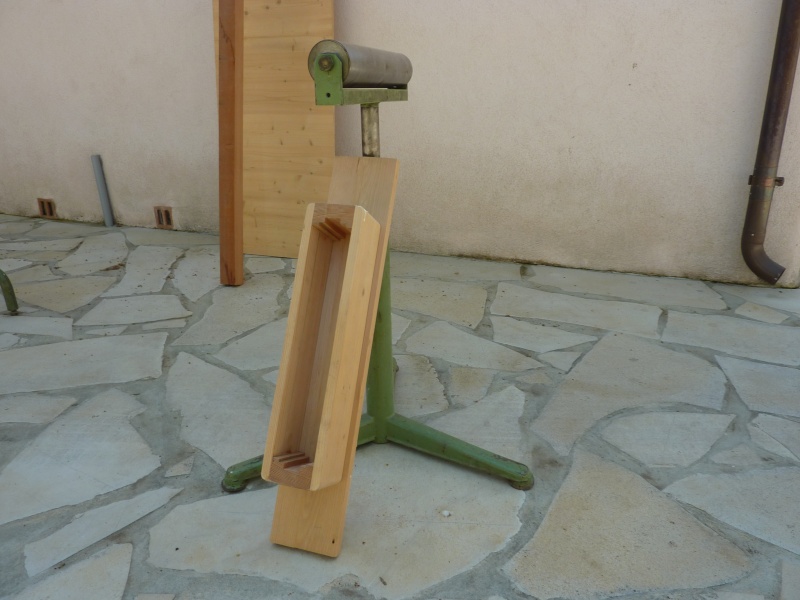

Usage normal

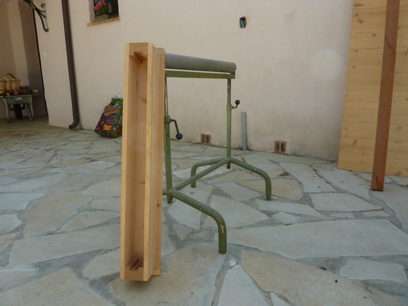

Details des supports en bois
Les supports en bois
Apres modification
Voila! Double emploi et gain de place

Astucieux ton système !
Pour les tréteaux, en quoi les rouleaux sont-ils gênants ? si c'est un problème de rotation, 1 perçage au milieu de la traverse inférieure (sous le rouleaux) , un écrou soudé et une vis moletée pour bloquer le rouleau... enfin c'est une idée parmi tant d'autres.
L'avantage de ton système est que tu n'as pas besoin de toucher au système existant.

Astucieux! En plus du reste, la planche du dessus peut servir de martyr. Ça m'a donné une idée...

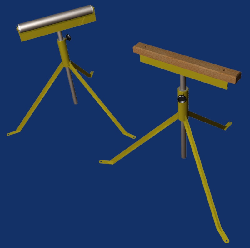

Voila mon idée
Un bout de cornière, un bout de tube et une chute de bois... Pour passer de la servante à rouleau à la servante "tréteau" il me suffira d'intervertir les deux "têtes"!

Cela me fait plaisir que l'idée plaise, le but est d'utiliser au maximum le matériel que j'ai a disposition dans mon atelier.
Le recouvrement par du bois de la chandelle est plus pratique, ne serait-ce que pour mettre un serre-joint par exemple et surtout pour ne pas blesser le bois que l'on met dessus! Mais aussi pour profiter d'une plus grande surface que les rouleaux
