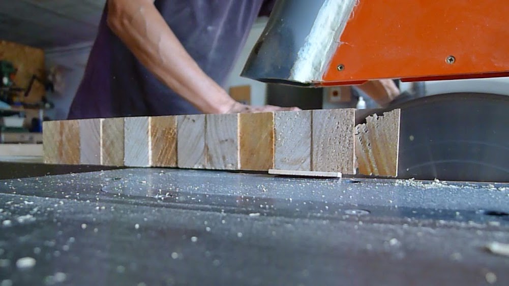

Il aura tout d'un grand... mais en attendant de m'en faire un deux fois plus je me fait la main
Il ne travaille pas dans des bonnes conditions
Un établi pour son anniversaire 20140529_163450
Tout est fait dans deux planches de coffrage de 40MM
Le plateau fait 5cm d'épaisseur et 45X100
Un établi pour son anniversaire P1070836
Je le redresse avec mon nouveau copain
Un établi pour son anniversaire P1070842-021
Un établi pour son anniversaire P1070843-001
Les pieds font 5X5 et sont donc contrecollés,
Un établi pour son anniversaire P1070837-001
je fais les tenons à la toupie
Un établi pour son anniversaire P1070845-001
Un établi pour son anniversaire P1070847-001

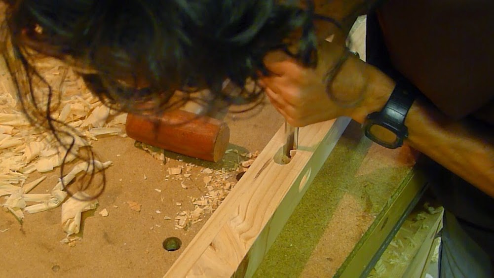

et les mortaises avec mon gabarit
Un établi pour son anniversaire P1070849
Un petit coup de ciseaux pour les équarrir
Un établi pour son anniversaire P1070851-001
Mise en forme de la base des pieds
Un établi pour son anniversaire P1070855-002
Un établi pour son anniversaire P1070856-002
Je file la livraison est pour demain et je dois encore faire la presse

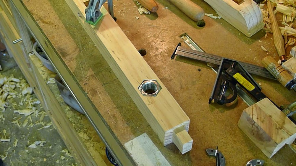

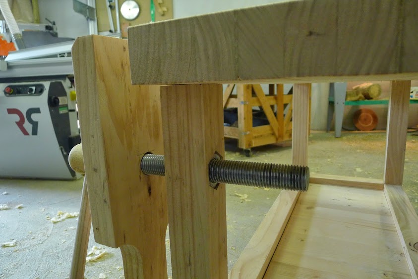

@Silmarils, c'est pas génial, à ta place je chercherai un jeu de bague métrique !
@Jean Philippe, non je l'ai simplement fait un peu trop grand!
Voila la suite, j'ai bien avancé aujourd'hui mais il me restera encore quelques petits trucs avant la livraison demain!
Préparation de le presse avec une tige filetée de 27mm, je fais un rainure à la disqueuse pour inclure deux demi rondelle
Un établi pour son anniversaire P1070864-001
Un établi pour son anniversaire P1070867
J'inscruste un boulon dans l'un des pieds
Un établi pour son anniversaire P1070869-001
Le collage
Un établi pour son anniversaire P1070874-001
Tournage de la poigné
Un établi pour son anniversaire P1070885-001
Perçage en 25
Un établi pour son anniversaire P1070890-001
J'avais l’intention de tarauder l'intérieur de ma poignée mais j'ai pensé trop tard à rendre conique mon taraud maison du coup l'ensemble a fini avec de l'epoxi
Un établi pour son anniversaire P1070893
Un établi pour son anniversaire P1070892
Découpe de la presse à la SAR et finition à la wastringue
Un établi pour son anniversaire P1070894-001
Tournage du reste de la poignée
Un établi pour son anniversaire P1070902-001
Un établi pour son anniversaire P1070903-002
Pour le moment ça donne ça il faudra attendre demain pour une bonne photo et de la finition

Message  toutenbois Sam 31 Mai 2014 - 12:50
Voila la sieste va bientôt se terminer les petits copains vont arriver... il était temps
je vous montre les détails de la fin de construction un peu plus tard
Diomédéa, j'ai un grossiste en vis et boulon à 5min de chez moi il en a même des plus grosses, du 35 ou 40 à vue de nez... 30€ pour 1m de tige 4 rondelle et 4 écrous, c'est pas cher la presse!

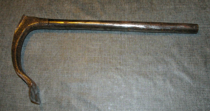

Une idée qui pourrait être d'ajouter un "serre joint d'établi" simplement en ajoutant des perçages.
Désolé je ne connais pas le nom exact  Embarassed

Message  noebus86 Dim 1 Juin 2014 - 1:10
Bsr Eric,
cela s'appelle tout bêtement "un Valet" si je me trompe pas

Message  toutenbois Dim 1 Juin 2014 - 8:14
C'est pas la peine que je vous dise que le cadeau à eu son petit effet!
Eric j'avais pensé au valet mais celui que j'ai doit faire 5kg... du coup soit je soude un petit truc et je suis pas fan du travail du métal soit je fait un truc en bois, mais pour le moment il a de quoi s'occuper.
Je pense plutôt me faire une presse avec le reste de tige filetée, c'est le comble mon fils de 3ans en a une et pas moi!

toutenbois a écrit:Bonjour
merci encore pour vos sympathique commentaires
Samuel
Bonjour Samuel
Peut être que ton fils te fera un établi pour noël  jesors
Sinon, si je peux me permettre un conseil, ce serait d'utiliser une tige fileté trapézoïdale pour ta presse à toi, exemple
Pour ce qui est des outils, j'avais pas deux ans quand j'ai enfoncer mon premier clou, et j'ai eu des scies à peut près au même age que ton fils (bien que je préférais les grand outils  Very Happy  ).
Je remercie mon grand père qui a prit le temps de m'apprendre.
@++ Eric
