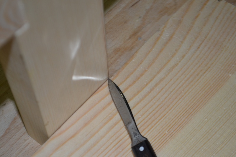

donc j'ai entrepris la réalisation de cette presse à l'arrache c'est à dire sans finition ni retouche.
trêve de papotes des images.
support d'affûtage Dsc_0121
tracage

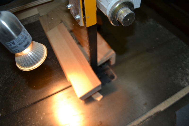

support d'affûtage Dsc_0122
coupe des queues a la ruban.

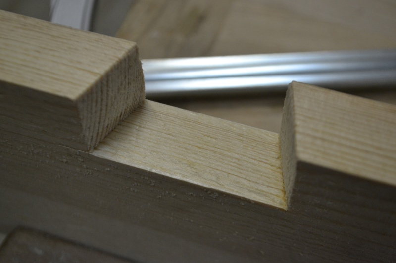

coupe des queue femelles et entaillage.

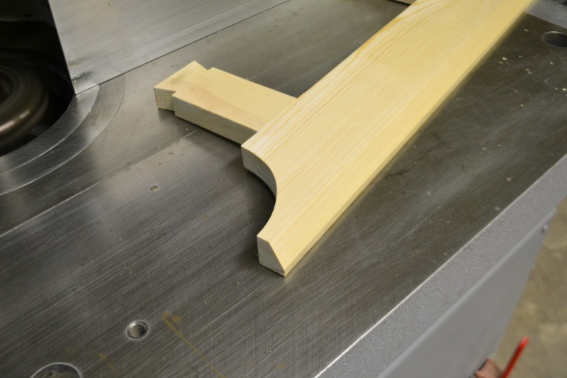

montage apres réalisation de 2 congés pour le passage de la poignée d'égoïne.
