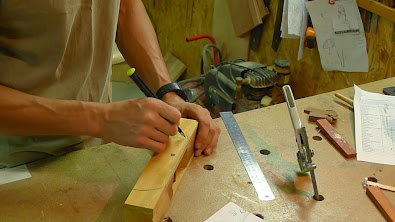

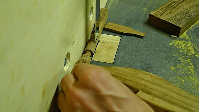

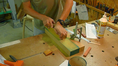

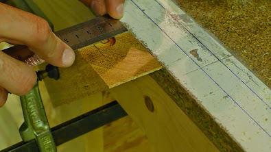

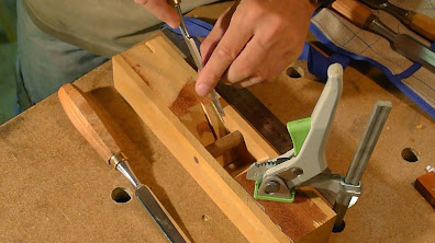

Suite à mon premier essais de rabot il y a deux semaines, je remets ça en essayant de corrigé les défauts constater sur le premier.
Celui ci sera en tatajuba et en wengué pour plus de solidité
Le plan... vite fait j'en ferais un bien s'il est réussi!
Pas à pas construction d'un rabot bois 1wLQ0Ctvm_NL-OCHRyLrAZC8YqILN1W1Fva3h3AxwWa2=w395-h222-p-no
le corps, j'ai changé l'angle du devant en espérant favoriser l'évacuation des copeaux
Pas à pas construction d'un rabot bois YVDA6qwtvpBv60WvxM9cO9Ji2mHTLn67dB1gvh9_KEic=w396-h222-p-no
recoupe de l'angle pour ne pas avoir un arrête fragile
Pas à pas construction d'un rabot bois XSBLUIbnd7W-Nfo-0dcRJ0Bbo1OvKZ9GH7-sQJHayN41=w396-h222-p-no
Préparation de la rainure pour encastrer la vis du contre fer
Pas à pas construction d'un rabot bois Lp6pGMvfQ_Ul-YqnnaYSgKoS7BMP13pnV6PnqMti84tu=w395-h222-p-no
Usinage à la déf... qui a dit que la 2200 n'est pas maniable...
Pas à pas construction d'un rabot bois K2MMElziehGtKpF57nGWg-ReKMGV5jUZjyIvAfdlZSzc=w396-h222-p-no
Découpe des joues du rabot
Pas à pas construction d'un rabot bois 4MBREUrYaiq8_QqYcOi8_VQgQBNis730UXVlL4RiVxSW=w396-h222-p-no
tournage de la traverse qui retient les coin... je connais pas son nom!!
Pas à pas construction d'un rabot bois 4FcWOPo5QkulUKjTtPsN38GS6luruo3JlnrWFGD2pv8y=w395-h222-p-no
Récoupe de la traverse en appui sur les dépouilles
Pas à pas construction d'un rabot bois C_GLpUWfkoxNU0sN0jR6VevyZ-veW41aIqsVig7ZFlKy=w396-h222-p-no
assemblage à blanc pour tracer les alignements
Pas à pas construction d'un rabot bois HaCbJ9rjO9v7ndDtHakYgL5TDU5opwwB6zn7_tFTJ6lG=w396-h222-p-no
Perçage des joues simultanément
Pas à pas construction d'un rabot bois MdeBKK06cVSLPkV2sOX6t_0xCd7spFb1XICPkDmN4001=w368-h207-p-no
collage
Pas à pas construction d'un rabot bois 7HhT6R7y5_M-0uact-s8hK_1mG_4yu0YUm0CAzatEtO4=w368-h207-p-no
Pour voir les photo en plus grand c'est sur mon google +
je descends à l'atelier pour la suite

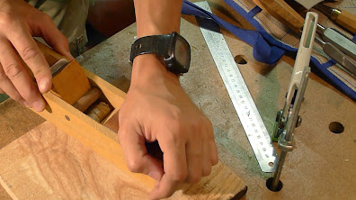

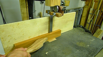

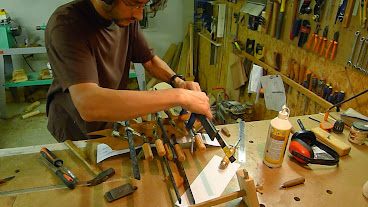

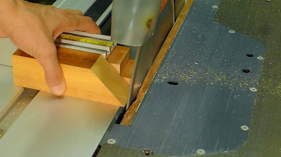

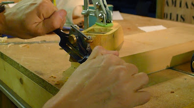

Suite...
mise à plat de la semelle
Pas à pas construction d'un rabot bois GBrL2kryC6O_by31F8FrNoRkIo8-MTnA7HzGmWzzYqLP=w396-h222-p-no
nettoyage du passage de la lame
Pas à pas construction d'un rabot bois Dqs0VcHGYtPYCUnnTuJEpRtpR1JZNGxV9DYwBSCIyz1V=w396-h222-p-no
test... yes !
Pas à pas construction d'un rabot bois Ra_Q1GTZBqf5corFJyy1SA3RjIFqAl9yl8XbJdP29qhL=w396-h222-p-no
dessin...
Pas à pas construction d'un rabot bois BajLy65WyICEXZRyubmVaLB3bs-C9jIUvHMhaJ0n-9Ob=w395-h222-p-no
découpe et mise en forme à la SAR
Pas à pas construction d'un rabot bois _I1jzvPGEUuXgqCMOhwYVRDU8qGJ2CKB-zQRbIUP3EId=w396-h222-p-no
Pas à pas construction d'un rabot bois Rn0ri0hYHOj6qCxK3TBYIpYBp7av7WF7fSIuiBfezzgI=w396-h222-p-no
Pas à pas construction d'un rabot bois SLXbJmiQkYcIFVhn46MqpeXMOBWt2gaGTSczo43OnZzI=w395-h222-p-no
Finition wastring, racloir et ponçage
Pas à pas construction d'un rabot bois CuhOvsjIJ7fGEKHx2LaqGFymYe3v8Ae0AiU-YZDPyEME=w396-h222-p-no
découpe du coin en wengué
Pas à pas construction d'un rabot bois FQW-QPYE4s7vSxrV2fAe4OoKBw421q6w-nyCa2mOpchv=w396-h222-p-no
Test final... c'est vraiment super, le tatajuba est lourd ce qui rend le rabot plus agréable à utiliser. Les copeaux sont bien évacuer, pour le moment je le trouve parfait regardez moi ce copeau en bois debout ...
Pas à pas construction d'un rabot bois P1070739
Reste un peu d'huile et la suite sera en vidéo

Message  sd74 Ven 16 Mai 2014 - 14:26
Magnifique!
Mais, mais, tu scie à la Sam Maloof sur ta SAR!?
Hâte de voir cela en vidéo.

Message  toutenbois Ven 16 Mai 2014 - 19:35
C'est lors de la réalisation de mes petites chaises qu'un forumeur m'a fait découvrir Sam Maloof, du coup je m'inspire...

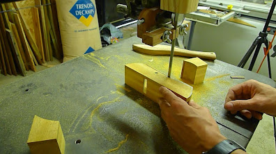

Message  toutenbois Dim 6 Juil 2014 - 16:58
je reprends se sujet pour partager mes nouveaux essais: un rabot plus lourd avec un angle fort 55°.
Pour l'alourdir je coule deux gueuses de plomb
Pas à pas construction d'un rabot bois MVI_4992
Pas à pas construction d'un rabot bois MVI_4994
Pas à pas construction d'un rabot bois MVI_4994-003
ensuite, je teste une nouvelle méthode d'assemblage en fixant le tout sur un tube bien droit.
Pas à pas construction d'un rabot bois MVI_4995
à suivre

Une autre astuce pour facilité le montage, je me suis fabriqué une cale ayant l'épaisseur de la lame et du coin. Je l’utilise pour tout mes tracés mais aussi au moment du collage pour garantir le positionnement de la traverse.
Pas à pas construction d'un rabot bois MVI_5004-001
Pas à pas construction d'un rabot bois MVI_5007
Pas à pas construction d'un rabot bois MVI_5009
avec cette méthodes de montage même si les joues dépasse un peu sur le bas je sais d'une part que ma semelle est droite et d'autre part que ma barre de maintient du coin est bien placée... il devient difficile de rater son coup
La suite c'est comme le premier alors je ne vous mets que les images pas de commentaires
Pas à pas construction d'un rabot bois MVI_5020
Pas à pas construction d'un rabot bois MVI_5021-003
Pas à pas construction d'un rabot bois MVI_5023
Pas à pas construction d'un rabot bois MVI_5029
Pas à pas construction d'un rabot bois IMG_5055
Pas à pas construction d'un rabot bois IMG_5054
Pas à pas construction d'un rabot bois IMG_5057
Par contre je suis bluffé par le résultat!
1/Il est plus long, la surface d'appuis devant la lame le rend plus facile d'utilisation
2/ même si la lame est incliné à 55° il n'est pas bcp plus difficile à pousser. cela vient peu être du poids plus important
3/ il coupe en travers fil aussi facilement que son aîné
4/Comme vous pouvez le voir il est capable de raboté très proprement du frêne avec du contre fil. Dans du hêtre bien droit la surface est carrément brillante après son passage, pas besoins de ponçage!
Pas à pas construction d'un rabot bois IMG_5030
Pas à pas construction d'un rabot bois IMG_5031
Pas à pas construction d'un rabot bois IMG_5037
Pas à pas construction d'un rabot bois IMG_5039
je suis super content
