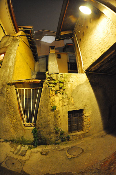

Sur cette photo, on aperçoit en plein milieu, un mur à 45° couvert par du cuivre.
L'eau ruisselle sur le cuivre, puis fini sur la paroi verticale du mur et le dégrade.
J'ai entrepris la réparation du mur.
Par contre, comment canaliser l'eau pour la mettre dans une gouttière?
Il faudrait aussi que prendre le petit toit en tôle ondulé là où il y a une grille blanche triangulaire.
Merci de votre aide!

tu peut mettre deux gouttière soit zinc ,cuivre ou pvc en développer de 16 pour la surface sa suffit et rejeter dans l'égout qui se trouve en dessous tout simplement

bonsoir, voilà ce que moi j'aurais fait, en rouge les gouttières reliées ensemble par un tuyau de descente (en bleu) et qui se déverse dans la grille d'égout en bas

Je vois mes choses de la meme maniere que bricolimo.
La véranda de mon appart a un gouttiere de 50 mm de diam. ca suffit bien pour cette surface.
Peut-être peux tu les souder a l'etain sur le cuivre, comme on ferait avec du zinc. bien passer le cuivre a l'acide avant pour que la soudure "prenne".
Sinon fixer un bandeau sur le mur (une planche quoi !) avec des tape-vis
et venir visser les brides (les crochets) dessus, classiquement.
pour la fixation sur la tôle ondulée, je sais qu'il y a des brides qui se vissent pour la plaque sous tuile (edit : exactement celles que l'on te propose plus haut, faut que j'apprenne à lire !!). Peut-être ça marche pour cette plaque-ci, mais elle doit être bien plus fragile car plus fine...

je plusoi " Fred M " ( étant fils de plombier/zingueur/couvreur pour ma part )
mais pour ton choix vu que apparemment tu est en milieu urbain , fait quand même gaffe au bâtiment de France ( y son + que casse nougat )
sait par expérience car même pour un simple projet comme le tien, on ne peu pas utilisé ce que l'on veut !!! ( avant je bossé dans le bâtiment )cqfd
donc juste un conseil, observe ce qui a été utilisé dans ton voisinage ; cela d'aidera dans le choix des matériaux ( la + part du temps c'est la question esthétique qu'ils regarde )

La couvertine du mûr est en cuivre.
La gouttière doit elle être d'une matière particulière? (Incompatibilité?)

avec le temps je pense quelle se teinter de vert ; la logique voudrai que la descente le soit également pour une ? d'uniformité de ton mais la il faut voir le coût !!! moi perso si il n'y a pas de contre indication des B F , je changerai celle-ci pour du " ZINC " moins cher et gouttière également... après c'est à toi de voir

Pour les BDF, si pas de gouttières ===> PAS de gouttières.
Donc je ne vois qu'une solution. Rallonger - un peu - la bande de cuivre qui protège le mur à 45°.
Cela permettrai que l'eau ne ruisselle plus sur le mur vertical.
Peut-être la solution la plus simple et la moins onéreuse.

Boah, on parle plutôt de l' abf.
La solution d' allonger la couvertine me paraît judicieuse.
